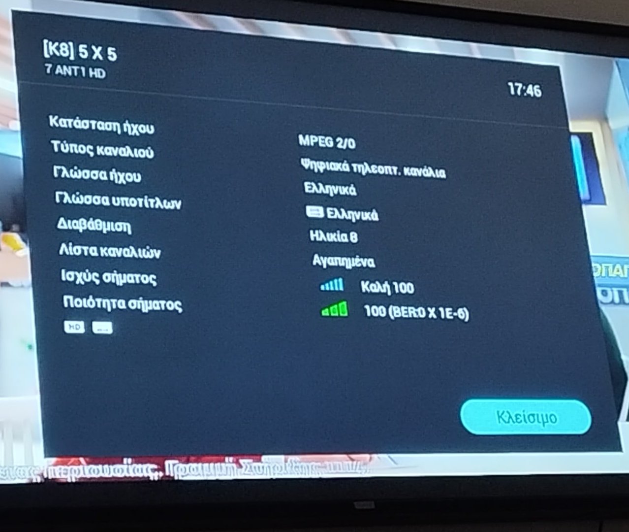

Άλλη μια απορία στα settings της tv και εκεί που αναφέρει για ισχύ σήματος 100% και στην ποιότητα σήματος 100% δίπλα εμφανίζεται το  ber:0 x 1e-6 . Αυτό τι είναι ?

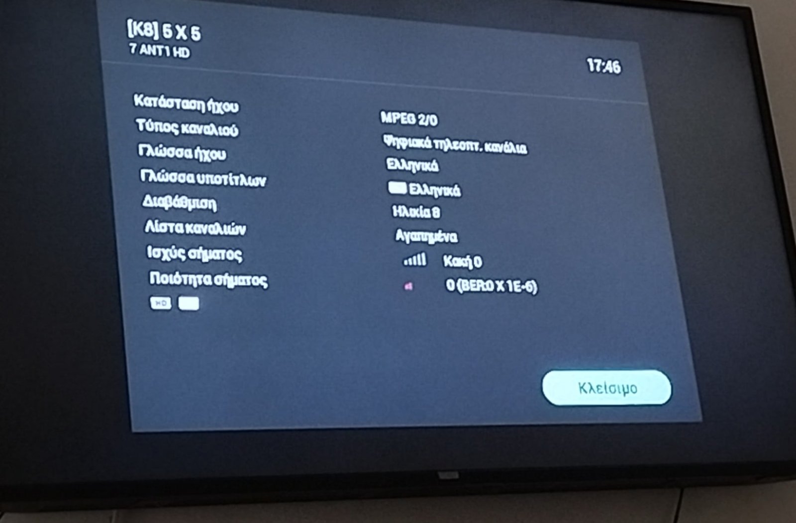

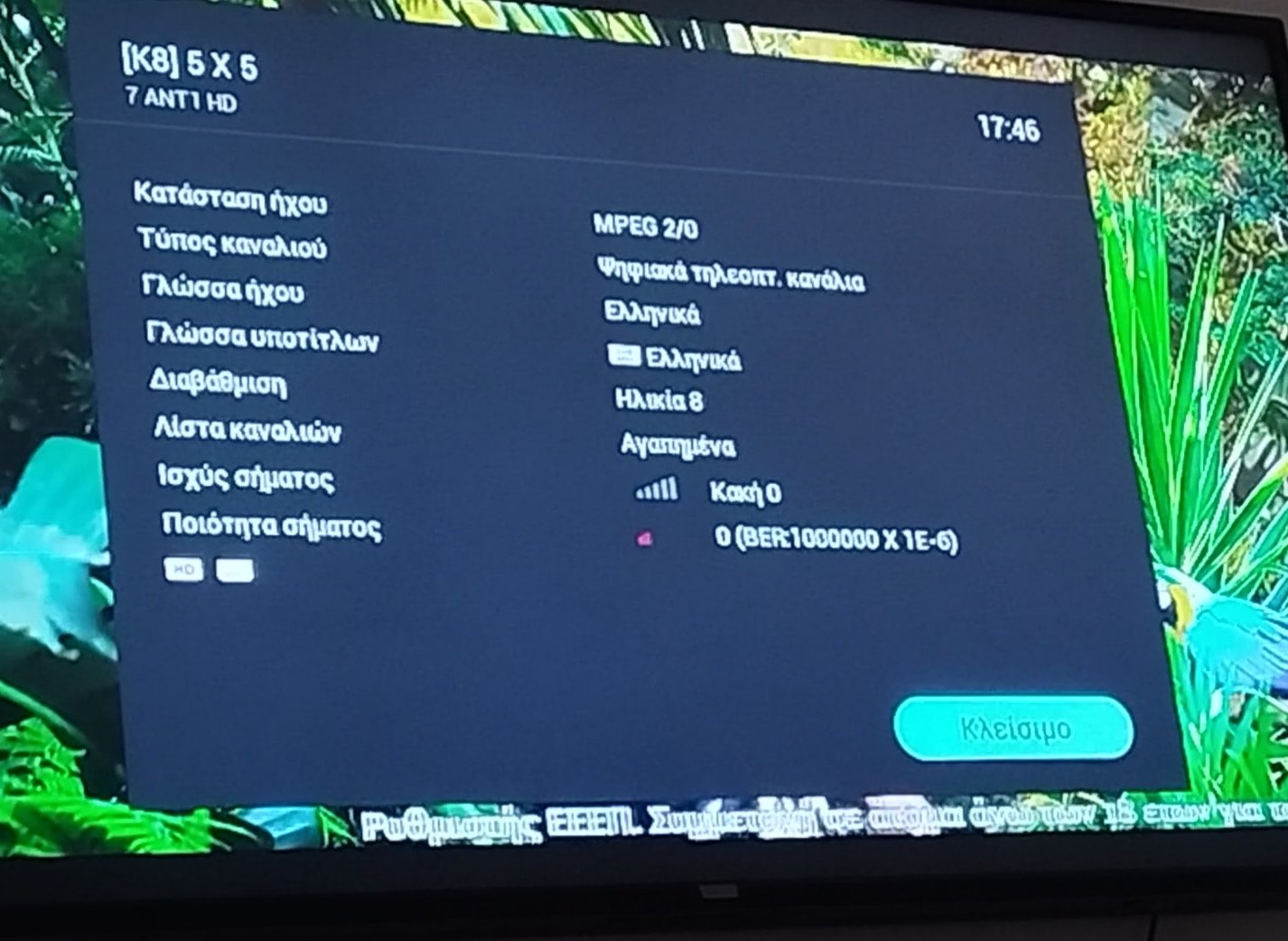

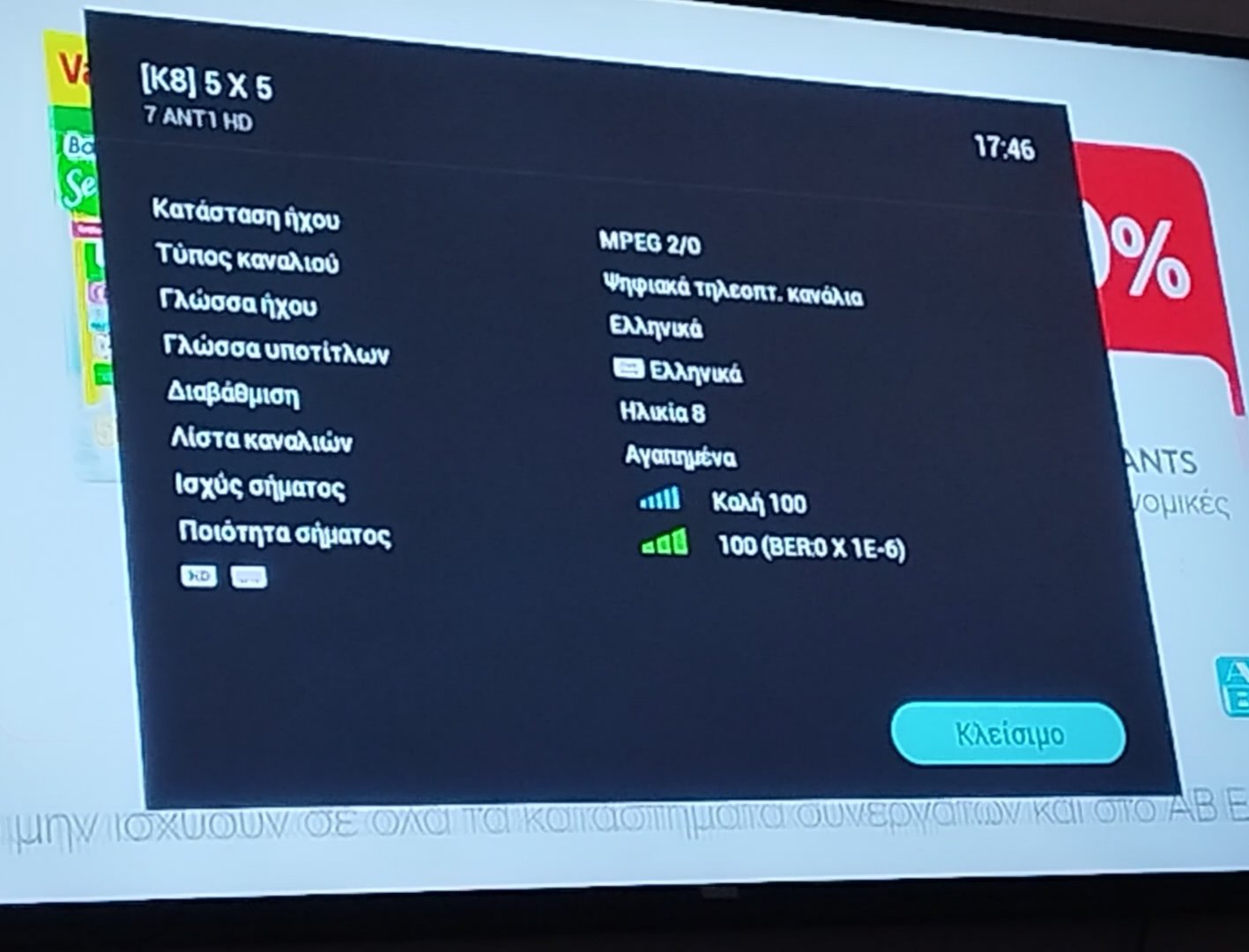

Επανέρχομαι στο θέμα . Μάλλον πρέπει να είναι η tv και δεν ξέρω αν αξίζει να αλλάξω κεραία ή να πάρω φίλτρο . Ενδεικτικά στις φωτό η ισχύς παίζει από 100% έως 0% όπως και η ποιότητα δεν το κάνει συνέχεια αλλά όταν το κάνει είναι πολύ εκνευριστικο ...

Τι κεραία εχεις, και τι ενισχυτή (αν ειναι πανω σε κεντρικη) ?. Και σε μενα στην πολυκατοικία μου ειχαμε το ίδιο θέμα στα HD κανάλια και οταν άλλαξα την κεραία και τον ενισχυτή με LTE. Το πρόβλημα λύθηκε.
Ενισχυτή δεν έχω . Κεραία δεν θυμάμαι τι μάρκα ήταν αλλά έχει καμία 6ετια που την έχω πάρει . Το καλώδιο έρχεται από την κεραία κατευθείαν με rf στην τηλεόραση. Το μόνο που μπορώ να σκεφτώ είναι δύο διακλαδώσεις ,παλιά πήγαιναν σε τηλεοράσεις και τις έχω βγάλει και ενώσει με Φις rf θηλυκό αρσενικό.
Αλλαξε την κεραία με μια τεχνολογίας LTE. Αν ψάξεις μερικά ποστς πιο πριν θα δεις τι κεραιες εχω προτείνει. Επισης δες και τα καλώδιο. Το καλώδιο ειναι "εξάρτημα" της κεραίας και πρεπει να εχει σωστες προδιαγραφές, (A+,A++). Ψαξε λιγο ποιο πισω γράφω και για αυτο.

Καταρχας πρεπει να ξερεις την αιτια του προβλήματος και γιατι εχεις (το ποιο πιθανό) παρεμβολή και από τι. Ξαναγράφω λοιπόν την σημασία του καλωδίου της κεραίας, ειδικά μέσα στον αστικό ιστο.
Αναφορά σε κείμενο
Ξεκινά αλλάζοντας μονο το καλώδιο. Οπως είπες εχεις την κεραία καμιά 6ετια, πιθανό δεν θα ειναι LTE. Φίλτρο μην βάλεις.Αν επιμένει το πρόβλημα μετα και απο την αλλαγή καλωδίου παρε μια καλη κεραία IKUSI,FRACCARO,ALCAD. Το φίλτρο ειναι ημίμετρο, η κεραία ειναι κατασκευασμένη να συντονιζει στις συχνότητες και για αυτο προτιμάται. Για καλο φιλτρο πρεπει να τα "σκασεις" και δεν αξιζει παιρνεις κεραια. 1000 φορες καλυτερα.
Επισης σε μερικες περιπτώσεις η αλλαγή της θεσης της κεραίας, μηπως πέφτει πανω στην δέσμη κανενος μικροκυματικου link. Μου εχει συμβει με πιατο αυτο αρκετες φορες και επρεπε να αλλαξω θεση.
