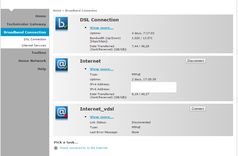

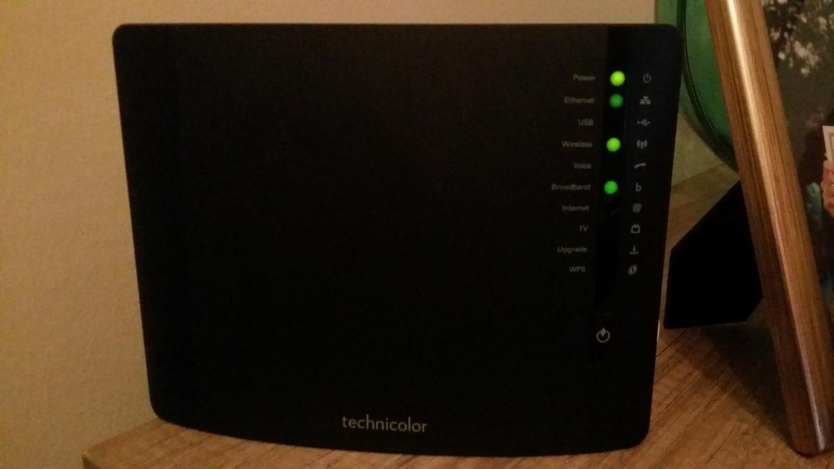

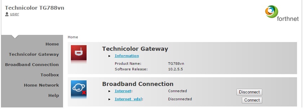

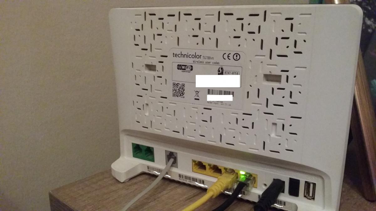

Είμαι σχεδόν σίγουρος ότι είναι το vn σκέτο και όχι το vn v2. Βάζω φωτογραφίες του παρακάτω για να τσεκάρεις. Τι διαφορά έχει το απλό με το v2? Επίσης στο print screen που έχω παρακάτω φαίνεται ότι το adsl είναι συνδεδεμένο, το VDSL όχι και από δίπλα το εικονίδιο έχει κόκκινο Χ, αλλά παρ' όλ' αυτά δουλεύει ρολόι το ίντερνετ μου. Επίσης στην πρόσοψη του router βλέπεις ότι τα λαμπάκια που ανάβουν είναι το power, το broadband, το ethernet και το wireless. To internet όταν είχα την VDSL άναβε κανονικά, αλλά τώρα τίποτα. Για να κάνω hard reset πατάω το κουμπάκι από πίσω? Επίσης όταν κάνει hard reset βάζω μόνο username και password και δουλεύει κανονικά?
Και επειδή καταλαβαίνω ότι είσαι guru αυτών των πραγμάτων, μπορώ να πειράξω κάτι μέσα από το modem ούτως ώστε να ανεβάσω ταχύτητα ή όχι? (Το upload με καίει πάρα πολύ, γιατί με VDSL είχε πάρα πολύ καλές ταχύτητες(περίπου 45 down και 4-5 up) και τώρα γύρισα πολύ χαμηλά(βλέπε εικόνα παρακάτω). Περιμένω να έρθει στην γειτονία μου πως και πως)
