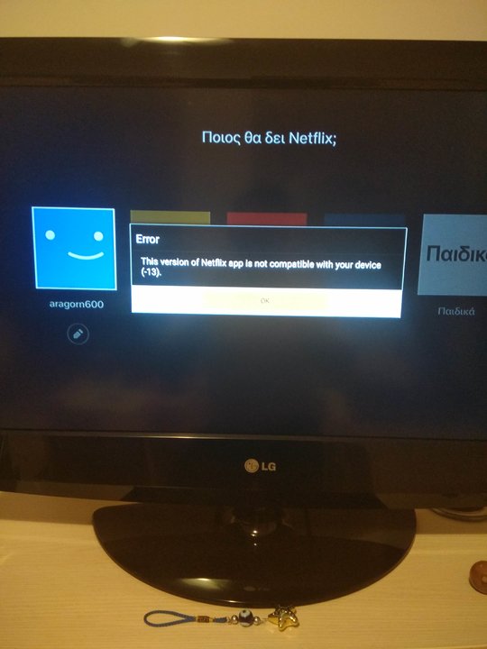

mparaxir Δημοσ. 20 Νοεμβρίου 2018 Δημοσ. 20 Νοεμβρίου 2018 Τίποτα φιλε δεν δουλευει πάλι το ίδιο πρόβλημα βγάζει στο netflix παρόλου που έβαλα το καινούργιο κλειδί που μου έδωσες

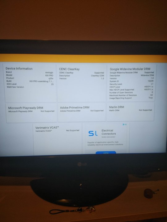

isay Δημοσ. 20 Νοεμβρίου 2018 Δημοσ. 20 Νοεμβρίου 2018 1 λεπτό πριν, mparaxir είπε Τίποτα φιλε δεν δουλευει πάλι το ίδιο πρόβλημα βγάζει στο netflix παρόλου που έβαλα το καινούργιο κλειδί που μου έδωσες mparaxir πες μου ακριβως τι γραφει στο drm και γραψε μου το ΑΚΡΙΒΕΣ ΜΗΝΥΜΑ του netflix (ολοκληρο) ή εστω βαλε εικονα

isay Δημοσ. 20 Νοεμβρίου 2018 Δημοσ. 20 Νοεμβρίου 2018 29 λεπτά πριν, mparaxir είπε Οκ θα βγάλω φωτο Λοιπόν παω να την πέσω για υπνο γιατι ξυπνάω για δουλειά στις 5.30 ηδη πηρα και ενα ντεπον γιατί πονοκεφαλιασα με ολα αυτά. Βλακεια μου δεν επρεπε να προχωρήσω σε αναβάθμιση αλλα δεν το περίμενα με στοκ ρομ για γίνουν ολα αυτα και το θεμα παρόλου που πηρα backup μεσω twpr recovery δεν κάνει restore ωστε να γύρναγα πίσω που δούλευε μια χαρά. Μακαρι μέχρι αύριο να βρεθεί καποια λύση αμα απαντήσει και ο γάτος που την έβαλε και εκεινος στο ιδιο μηχάνημα και μου ειπε. Οτι δουλεύει το Netflix, να την κάνει την ζημιά το playstore; δεν νομίζω γιατι σε αυτη την ρομ έχει διαφορετικό περιβάλλον οπως στα κινητά ενω στην προηγούμενη ρομ ήταν διαφορετικό το περιβάλλον αλλα δεν νομίζω To drm ειναι L1 οποτε το burningkey δουλεψε καλα. Το μονο που μπορώ να φανταστώ ειναι κάποια χαζή διένεξη της rom που περασες με το app της netflix και το ιδιο προβλημα θα αντιμετώπιζες αν εβαζες το netflix απο το playstore. Το root δε φταίει γιατί στο δικο μου που ειναι root μολις το δοκίμασα (εκδοση 5.4.1.build2266) και παιζει μια χαρα. Βάλε πισω την παλιά rom να δεις και αν θες την προταση μου σκέψου σοβαρά κάποια στιγμή να βάλεις custom rom απο το freaktab, ειτε androidtv ή normal android (αναλογα με τα γουστα σου). Εκει βεβαια θα την περάσεις απο υπολογιστη με καλώδιο usb. Τέλος κοιταξα στο freaktab για stock (εργοστασιακή rom) και βρήκα μια αναφορα για προβλημα στο netflix με τη νεα stock rom. https://forum.freaktab.com/forum/tv-player-support/amlogic-based-tv-players/s912/mecool/firmware-roms/669398-firmware-android-7-1-2-stock-mecool-kiii-pro-3-16gb-dvb-t-s-c
