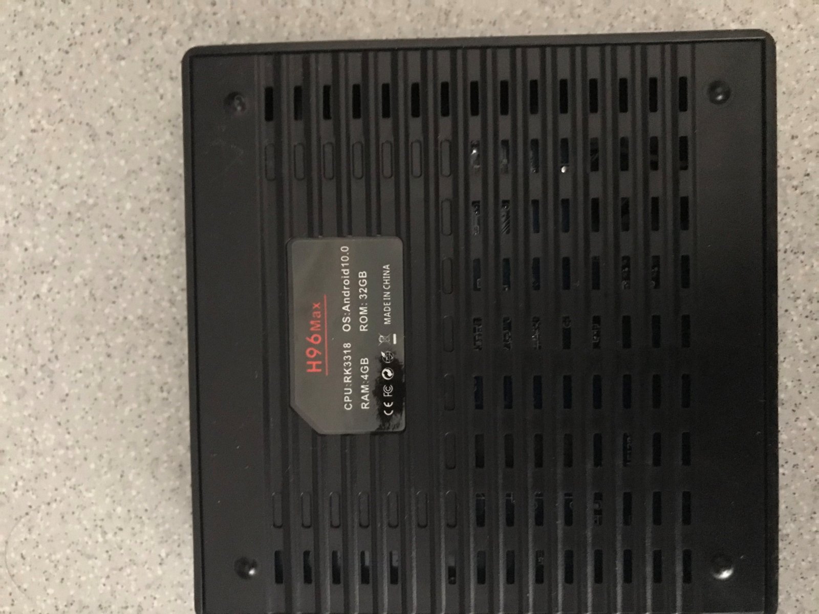

Καλημερα σας.
Εχω αυτο το ρημαδι...
υπαρχει καποια custom rom ωστε να το κανω να δουλευει αξιοπρεπως?
Κάνεις developer σοβαρός δεν ασχολείται με Rockchip επεξεργαστές. Μόνο αυτή βρήκα η οποία είναι modified stock rom.
