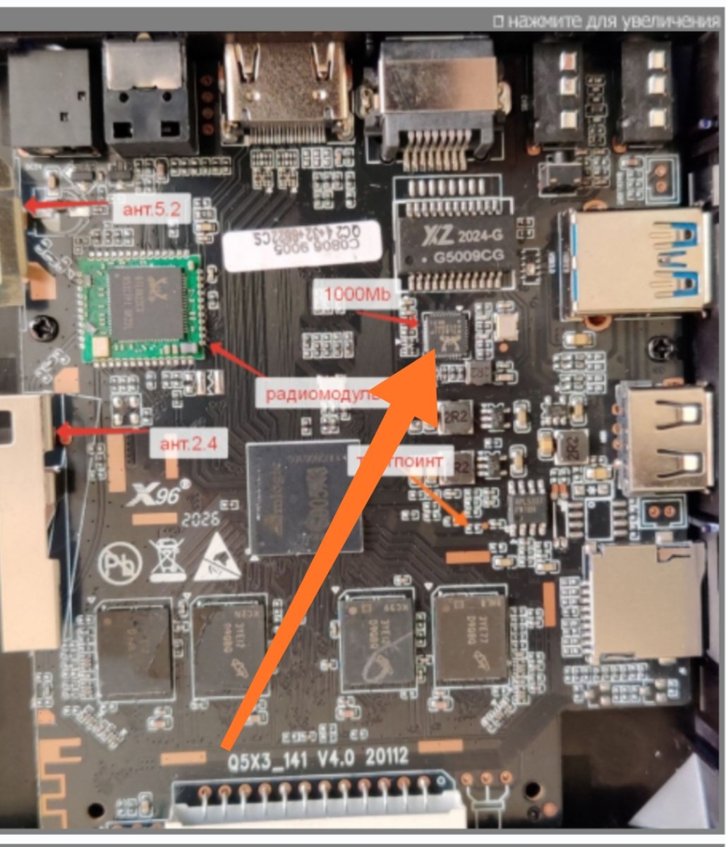

https://4pda.ru/forum/index.php?showtopic=1002233&view=findpost&p=102780026
Θα ανοίξεις το box από κάτω και θα δεις τι Hardware έχεις , σύμφωνα με το link θα δεις ποιά έκδοση έχεις. Δυστυχώς θα πας με τον δύσκολο τρόπο γιατί δεν έχεις λειτουργικό για να το δεις μέσο device info hw. Με τι version amlogic burning tool προσπαθείς να φλασάρεις; Σου συνιστώ την 2.2.0

Ανοιξα το μποξακι. εχω την Q5x3_141 V4.0 20112. Δοκιμασα να την φλασαρω με την 2.2.0 εκδοση του USB B.T. και με το ρευμα στο μποξακι συνδεδεμενο αλλα παλι τιποτα.κολλημα στο 7%. και το μυνημα diskinitial error
https://cloud.mail.ru/public/8uFw/GaFYJa3AZ/
Αυτή πρέπει να είναι , δοκίμασε , έβγαλα τα μάτια μου με τα κ@λοτσιπάκια. Εκεί στο δικό σου τι γράφει Realtek ; Που σου έχω το βελάκι , γιατί η φωτογραφία σου είναι σκοτεινή. Εάν ναι έχει 1000 lan και κατά 99% είναι X96 max plus 2 έκδοση. Και το 8822CS wifi chipset είναι σωστό.
ναι το ειδα. λεει RTL8211F , K2130H1  , GK21. Μου βγηκαν τα ματια.
