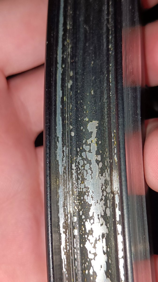

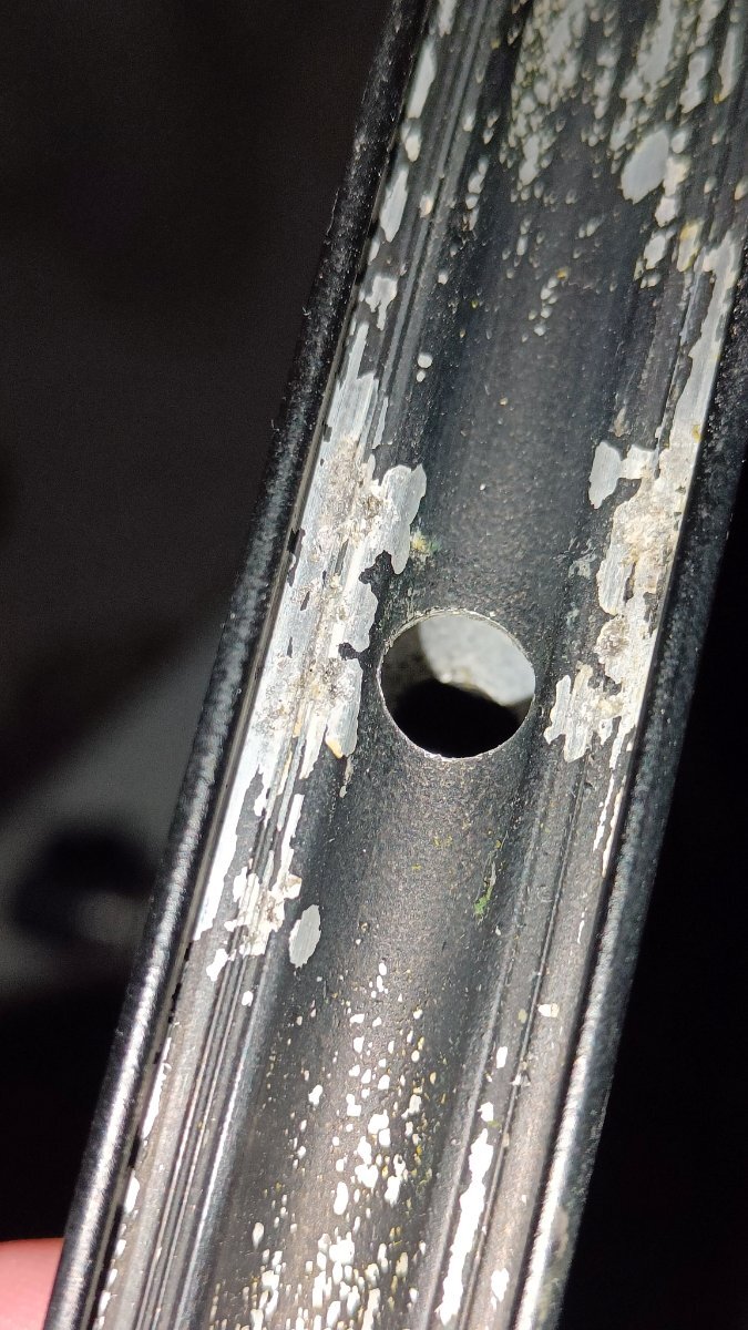

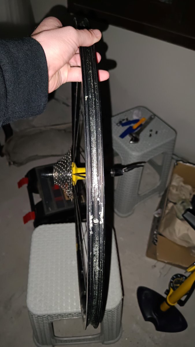

elio_1 Δημοσ. 19 Μαρτίου 2024 Δημοσ. 19 Μαρτίου 2024 Έχω πολύ συχνά πρόβλημα με τη σαμπρέλα πίσω. Χρησιμοποιώ ένα κουρσάκι orient intro και πολύ συχνά η πίσω σαμπρέλα σκάει. Άλλαξα εκτός από σαμπρέλα και τα λάστιχα για παν ενδεχόμενο αλλά έσκασε πάλι σε λιγότερο από 25 χλμ. Η διαρροή είναι από τη ραφή της σαμπρέλας. Η σαμπρέλα είναι 700x23 Υπάρχει κάποιο tip ή κάποια σαμπρέλα περισσότερο ανθεκτική (χρησιμοποιώ continental);
elio_1 Δημοσ. 19 Μαρτίου 2024 Δημοσ. 19 Μαρτίου 2024 Ναι, δεν δείχνει να είναι στραβή ή κάτι άλλο. Τις σαμπρέλες τις έβαλαν ποδηλατάδες, που σημαίνει ότι δεν έχει γίνει κάποια τεχνικό λάθος.
phanispal Δημοσ. 19 Μαρτίου 2024 Δημοσ. 19 Μαρτίου 2024 Το λέω επειδή στο μηχανάκι μου έσκαγαν στην αρχή οι σαμπρέλες επειδή οι ζάντες είχαν σκουριές εσωτερικά. Από τότε που έβαλα καινούργιες ζάντες δεν έχει σκάσει ξανά σαμπρέλα. Δε λέω απαραίτητα ότι έχουν σκουριές οι ζάντες σου, μήπως όμως έχουν κάποιο άλλο εξόγκωμα/ελάττωμα που τις ζορίζει. 1
rallistas Δημοσ. 19 Μαρτίου 2024 Δημοσ. 19 Μαρτίου 2024 Σωστος.Μπορει εκει που πιανουν οι ακτινες στις τρυπες να εχει καποιο "δοντακι" ή να εχει σκιστει απο τον καιρο η φακαρολα και να τρυπαει τη σαμπρελα. Αν ειναι απο τη μεσα μερια της σαμπρελας κιολας (τη μερια της βαλβιδας) κατι τετοιο παιζει. 1
batig0al Δημοσ. 19 Μαρτίου 2024 Δημοσ. 19 Μαρτίου 2024 Συμφωνώ, θα πρέπει να τσεκάρεις τη ζάντα, είτε μόνος σου αν το κατέχεις ή σε κάποιον μηχανικό που εμπιστεύεσαι. Πες του ακριβώς τι συμβαίνει και αυτός με την εμπειρία του θα πρέπει αργά ή γρήγορα να το επιλύσει. 1 1
elio_1 Δημοσ. 20 Μαρτίου 2024 Δημοσ. 20 Μαρτίου 2024 Εν πρώτοις σας ευχαριστώ όλους για τις απαντήσεις - υποδείξεις Στις 19/3/2024 στις 7:33 ΠΜ, phanispal είπε Η ζάντα είναι εντάξει; 23 ώρες πριν, phanispal είπε Το λέω επειδή στο μηχανάκι μου έσκαγαν στην αρχή οι σαμπρέλες επειδή οι ζάντες είχαν σκουριές εσωτερικά. Από τότε που έβαλα καινούργιες ζάντες δεν έχει σκάσει ξανά σαμπρέλα. Δε λέω απαραίτητα ότι έχουν σκουριές οι ζάντες σου, μήπως όμως έχουν κάποιο άλλο εξόγκωμα/ελάττωμα που τις ζορίζει. 18 ώρες πριν, rallistas είπε Σωστος.Μπορει εκει που πιανουν οι ακτινες στις τρυπες να εχει καποιο "δοντακι" ή να εχει σκιστει απο τον καιρο η φακαρολα και να τρυπαει τη σαμπρελα. Αν ειναι απο τη μεσα μερια της σαμπρελας κιολας (τη μερια της βαλβιδας) κατι τετοιο παιζει. 15 ώρες πριν, batig0al είπε Συμφωνώ, θα πρέπει να τσεκάρεις τη ζάντα, είτε μόνος σου αν το κατέχεις ή σε κάποιον μηχανικό που εμπιστεύεσαι. Πες του ακριβώς τι συμβαίνει και αυτός με την εμπειρία του θα πρέπει αργά ή γρήγορα να το επιλύσει. Το ποδήλατο είναι καινούργιο, αγορά αρχές Νοέμβρη 2023. Δεν έχει πολλά χιλιόμετρα, όλα είναι σε άσφαλτο, με προσοχή σε γούβες κλπ. Δεν έχει κάποια εμφανή σημάδια ο τροχός και μια γρήγορη ματιά που έριξε ένας φίλος μηχανικός αυτοκινήτων τον είδε εντάξει. Επειδή η σαμπρέλα που άλλαξα είδα ότι έχει ανοίξει στη ραφή έχω αποκλείσει να έχω πατήσει κάποιο αγκάθι. Θα το ξαναδώ και αν χρειαστεί θα επανέλθω.
