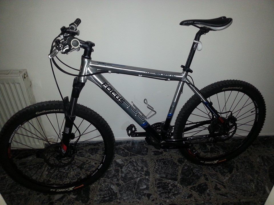

kostaskalamatas Δημοσ. 6 Φεβρουαρίου 2015 Δημοσ. 6 Φεβρουαρίου 2015 Τσίμπησα μεταχούρα ένα γαμάτο mountain μαρκας focus. Άψογο το ποδηλατικό, αλλα έχω ένα θέμα. Έχει υδραυλικά δισκόφρενα και μου έχει στην δεξιά μανέτα το μπροστινό και στην αριστερή το πίσω. Επειδή έχω συνηθίσει αντίστροφα, παίζει να τα αλλάξω? Πήγα να κάνω μια βόλτα και κόντεψα να σκοτωθώ! καλημερα! μαλλον αυτος που το ειχε πριν απο εσενα, ηταν μοτοσυκλετιστης.!!! και ειχε ηδη κανει την αλλαγη απο καινουργιο.Το 99% το ποδηλατων, εχουν το μπροστινο φρενο στα αριστερα και υπαρχει λογος γιαυτο.... εγω αλλαξα και εβαλα το μπροστινο μου στα δεξια, επειδη οδηγω μοτοσυκλετα και εχω συνηθησει να παταω μπροστινο με το δεξι. πραγματι, οι μανετες δεν αλλαζουν, γιατι μπαινουν αναποδα στο τιμονι αν κανεις την τραμπα. εκεινο που εκανα με το δικο μου, ηταν να αφησω τις μανετες εκει που ηταν και να αλλαξω τα σωληνακια. το μονο που χρειαστηκα, ηταν να αγορασω ενα καινουργιο σωληνακι, γιατι το σωληνακι του μπροστινου που ηθελα να το παω πισω, δεν εφτανε. (μικρη αποσταση της μπροστινης δαγκανασ στη μανετα, απο οτι της πισω) το μονο που χρειαστηκα απο εργαλεια, ηταν μια συριγγα αλογισια απο φαρμακειο για να τραβηξω ολα τα υγρα και ενα 8αρακι γερμανικο. απο ανταλλακτικα χρειαστηκα το σωληνακι πανω απο 1,5 μετρο (νομιζω βγαινουν σε προκαθορισμενα μεγεθη) και ενα μπουκαλακι καινουργια υγρα. δεν θυμαμαι να εδωσα πανω απο 10 ευρω και για τα δυο.
