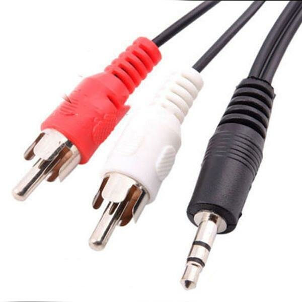

Δυο κανάλια βγάζει η έξοδος του PC κι ας τη βλέπεις μονή. Αν μιλάμε για έξοδο από motherboard τότε θες ένα καλώδιο που στη μία άκρη έχει στερεοφωνικό μικρό καρφί και στην άλλη καταλήγει σε RCA. Επάνω στα RCA βάζεις στο καθένα από ένα μονοφωνικό χοντρό καρφί το οποίο πηγαίνει αντίστοιχα στο κάθε ηχείο.
Σου λέω τα πιο εύκολα να βρεις βύσματα και καλώδια, γι' αυτό και οι αντάπτορες με το χοντρό καρφί στο τέλος.

ναι οπου ειναι καλυτερα η motherboard εχω και μια καρτα ηχου που χρησιμοποιω τα ακουστικα αν κανει και εκει κανενα προβλημα. ελπιζω να ειναι αυτο το καλωδιο για το οποιο μου λες.
Αυτό είναι το καλώδιο αλλά επάνω στα RCA θα βάλεις από ένα μονοφωνικό χοντρό καρφί γιατί τέτοια είσοδο έχουν τα Tannoy.
Να σου πω, ηχειάρες παίρνεις, μην πας στο απλό κόκκινο μαύρο καλώδιο. Δώσε δυο ευρώ παραπάνω και πάρε κανένα καλύτερο.

ΤΕΛΕΙΟΣ!! καταλαβα πως παει!! ευχαριστω πολυ φιλε μουυυ!!!!!
