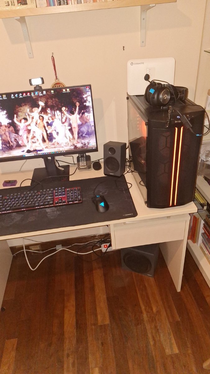

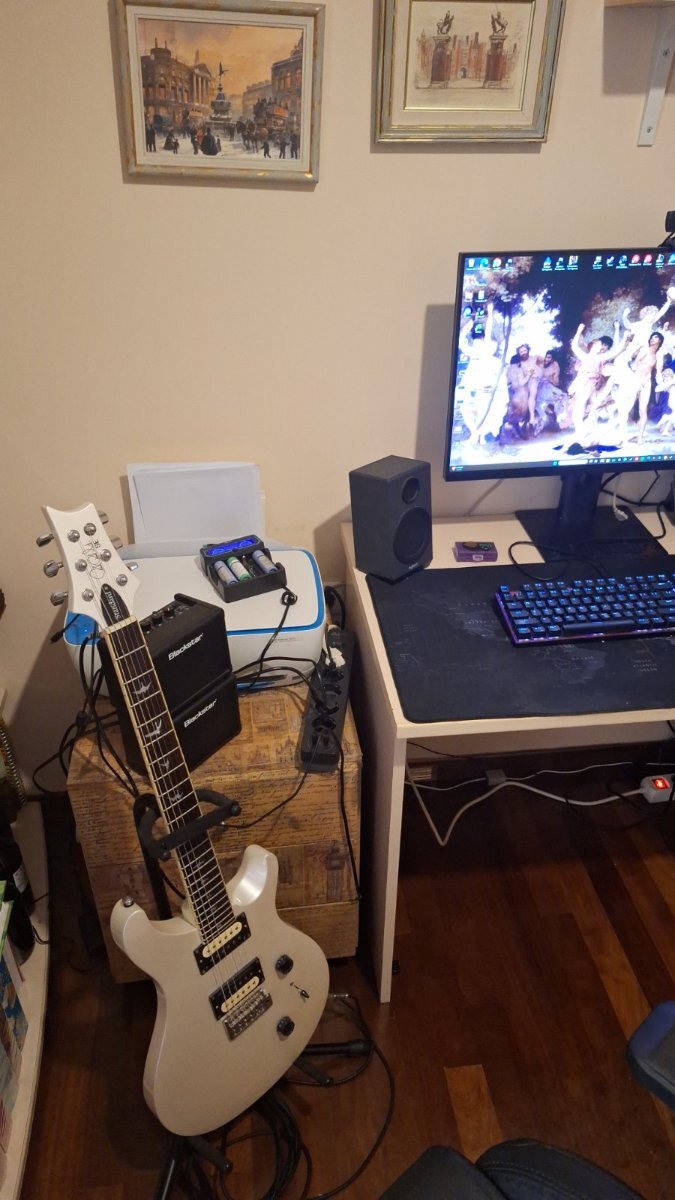

_Viber_2024-04-20_12-15-14-374.jpg.8c8a0bcf9c6ce66a3aadabe56bd99378.jpg_Viber_2024-04-20_12-14-50-680.jpg.8fb319e0e781fbdd0e935961d50fa949.jpg
Αυτό είναι το setup μου. Σόρι για την ακαταστασία σε cable management δεν τις έβγαλα με γνώμονα να φαίνεται ωραίο . Έβγαλα τρεις φωτό γιατί το δωμάτιο είναι μικρό σχετικά και δεν έπιανα με το κινητό όλο το πλάτος. Για να καταλάβεις την κλίμακα τα ηχεία του z333 είναι 9εκ βάθος, 20 ύψος, 11 πλάτος. Όπως είναι τώρα, ξέρω ότι είναι λίγο οριακά για να μπουν μεγαλύτερα με τον ίδιο τρόπο. Αριστερά και δεξιά από τις φωτό έχει βιβλιοθήκες. Μόνο αν φύγει το αριστερά κομοδίνο λογικά θα μπορούν να μπουν stands.
Έξτρα ερώτηση: Ξέρω ότι πρήζω αλλά πληροφοριακά. Ένας οκ ενισχυτής που να μπορεί να διαχειριστεί δύο passive ηχεία 70-80w το καθένα, και ένα sub, πόσο μπορεί να κάνει και ποιους να κοιτάξω; Επίσης για sub, με δεδομένο ότι είναι μικρός χώρος αρκεί κάποιο τύπου edifier t5, ή πρέπει να δω πιο δυνατό και ακριβό.
Ναι, στην αρχή νόμιζα ότι ήξερα, 2.1 έτοιμη λύση τύπου edifier. Με αυτά που διάβασα όμως έχω μπει σε πειρασμό να δω και τα υπόλοιπα μήπως αξίζει. Αυτό προσπαθώ να καταλάβω.
