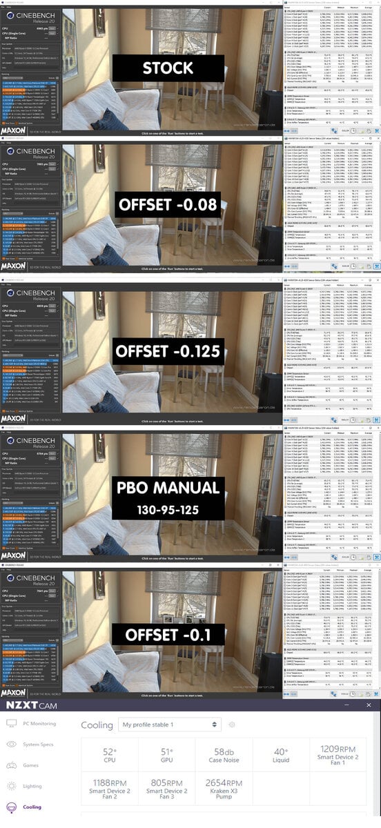

Για ρίξε μια μάτια και σ αυτό ;) μιας και εδώ λέμε για ψύξη επεξεργαστών θα το βάλω κι εδώ αλλά και στο άλλο thread για τις motherboard και τους Ryzen.
There is another setting you can make besides voltage offsets. In the PBO section of BIOS you can set a maximum temperature and it will pull clocks and voltage to stay below that. You'd change PBO to AUTO which will expose the settings but they should be all set the same as when DISABLED. Then set Platform Thermal Limit to your desired max temp which would probably be something in the 82-85C range. I'd suggest then changing Voltage Offset back to AUTO so the CPU can perform up to spec so long as it doesn't not exceed the thermal limit you established.”
Δεν μπορώ ακόμα να το δοκιμάσω αλλά αν δουλεύει κάτι τέτοιο είναι επίσης πολύ χρήσιμο. Ιδιαιτέρως για όσους θέλουν pc για πολυήμερα renderings.
το έχω διαβάσει εδώ και καιρό,αλλά δεν  νομίζω να είναι universal tip λόγω διαφορετικών μητρικών κτλ στην ουσία μπουκωνει το chip στα 3.8 βάζοντας τάση 1.25 εκεί που είδα ενώ μαμά είναι 1.11😁 και βάζει και thermal limit στο είδη 3.8 clock ,λες και πρόκειται να ανεβάσει ρολόγια που δεν ανεβάζει 😁
Οκ όπως το περιγράφεις δεν φαίνεται καθόλου καλό ;) καλύτερα το PPT μειωμένο για τέτοιες περιπτώσεις όπως είπε και το παιδί στο άλλο thread.

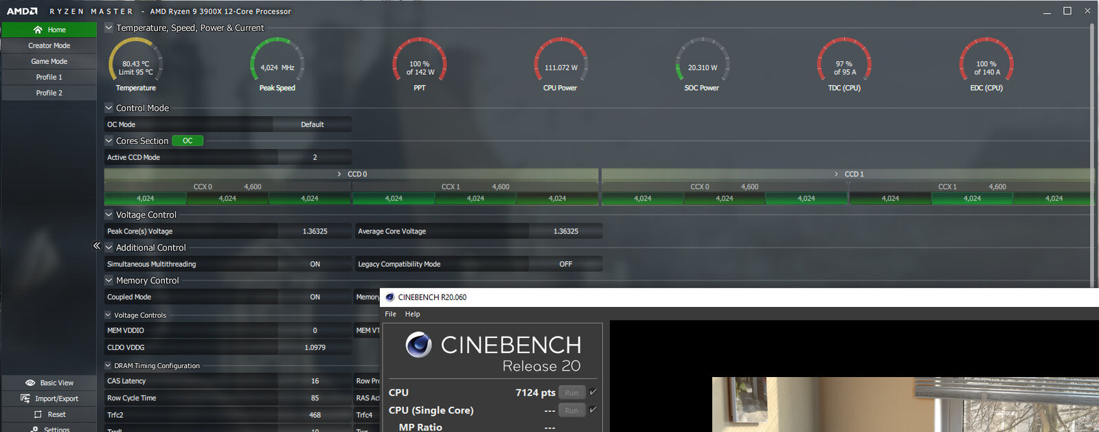

Λοιπον μιας και γυρισα πιο νωρις, επεσα αμεσως να κανω τα τεστακια. H θερμοκρασια ειναι γυρω στους 30 βαθμους εδω μεσα αυτη τη στιγμη.
Το ryzen master δεν μας εκανε τη χαρη. Ολα 4,1 και 1,15 voltage, μολις πηγα να τρεξω cinebench εκλεισε ο υπολογιστης. Επισης για renderings και simulations που χρησιμοποιω πολυ συχνα το pc ειναι απαγορευτικο το σταθερο oc (περασα πανω απο 10 ωρες διαβαζοντας γι αυτα χτες και σημερα).

Επισης εδω ειναι το monitor του ryzen maste ενω τρεχει το cinebench

κάτι δεν δουλεύει σωστά η το κουτί δεν δεν πρέπει να δουλεύει με το ψυγείο απάνω δεν μπορώ να δικαιολογήσω τις θερμοκρασίες σου φίλε ,όχι default disable off turbo core

Πραγματικα δεν ξερω. Εσυ αν το τρεξεις σε στοκ τι θερμοκρασιες περνεις στο cinebench και τι σκορ?
Στοκ-στοκ στα default settings Μονο με το docp ενεργοποιημενο.
Mα να ελεγες και οτι εχει καποιο προβλημα το κουμπωμα του και δεν παταει καλα... Μολις τελειωσω το τεστ τη θερμοκρασια τη ριχνει κατευθειαν στους 45-50 που ναι το idle του με καποια προγραμματακια ανοιχτα. Επειδη και στο παρελθον ειχα υδροψυξεις, απο custom πισω στα 2005 μεχρι aio απ το 2013 ως σημερα, αυτο που βλεπω μπορω να το αποδοσω η σε αδυναμη ψυχτρα, η σε παραπανω watt απ οσα πρεπει του επεξεργαστη.

7071 /513 stock μέχρι 80 βαθμούς, και με το 4.1 7178/478 67 βαθμούς cinebench 20
