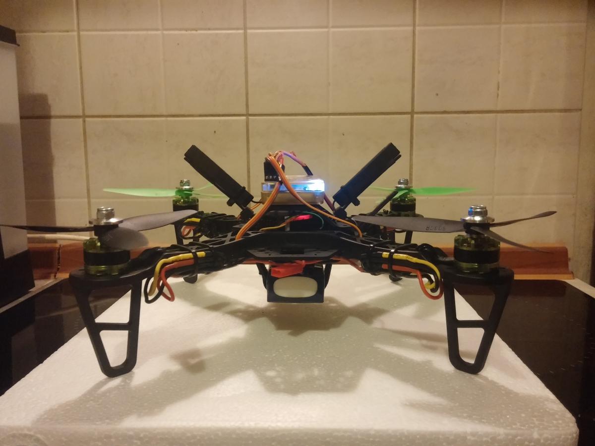

εγώ χθές το βράδυ είχα όρεξη! τα αυτάκια στα πλαινά είναι οι pcb κεραίες του δέκτη!

Το πέταξες καθόλου? Άμα κόψεις λίγο την πλαστική οροφή κατάλληλα μπορείς να κάνεις τούμπα το fc και μπαίνουν όλα τα servo plugs από κάτω και προστατεύονται. Έτσι έχω κανει τουλάχιστον. Ξέρω πως δε σου αρέσει να κοβεισ αλλά εντάξει εδώ χωράει μια εξαίρεση.

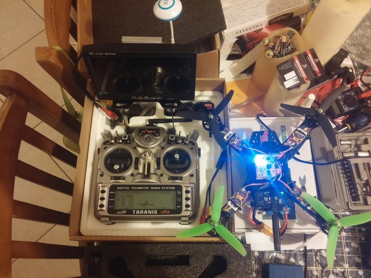

Οπλισμένο σαν αστακός
Βλέπω χωματάκι στα landing pads.

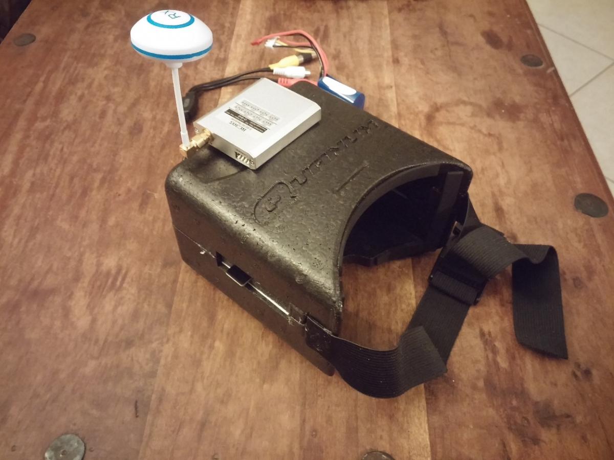

Έτοιμο και το quanum gogglesή αλλιώς τα goggles των 30€!
απο εικόνα είναι μιά χαρά αλλά δυστυχώς λόγω βάρους και μήκους ενοχλεί!
ακόμα και χωρίς δέκτη /μπαταρία πάλι πέφτει το βάρος μπροστά και ενοχλεί πάνω στην μύτη.
ίσως να στρώνει με ακόμα έναν ιμάντα απο την πάνω μεριά αλλά θα μας χαλάει το μαλλί! :-D
με σκυμένο το κεφάλι προς τα κάτω είναι μιά χαρά
Επεξ/σία από samniotis

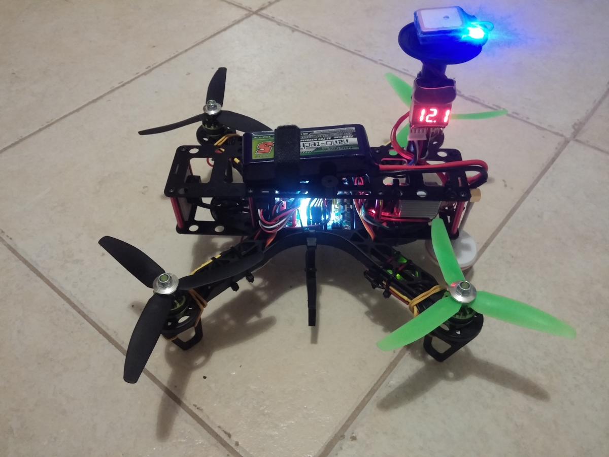

Η μια που πόνεσε ήταν ή απο καλώδιο ΔΕΗ ή Dropout απο μπαταρία ή έκανα disarm τα esc κατά λάθος (λίγο δύσκολα) το έχω στα 10 seconds κάτω αριστερά τον αριστερό μοχλό.
Τα ποδαράκια τα άλλαξα με tiereup για να γλυτώσω καμιά 10αριά γραμμάρια.
AUW 304 γραμμάρια.
Ωραία πετάει και όντως δεν πολυκαταλαβαίνει αέρα, αλλά 5 λεπτά με το ζόρι οι 1200-1300mah 2s.
Ξενέρωσα και λίγο με το drop και γενικά η φάση είναι ακούμπημα και prop...
Παράγγειλα και μια δεκάδα 5045 να τα σπάσω και γω λιγάκι :-D να δω τι γκάζι παραπάνω δίνει το αυξημένο pitch.
Αν μου αρέσουν πολύ θα δοκιμάσω και 6045. :devil:

Samnioti πιστεύω ότι εάν κολλήσεις τον δέκτη στα αριστερά που ξεκινάει το λουράκι και την μπαταρία δεξιά, δηλαδή πίσω θα είναι πιο άνετα γιατί δεν θα έχεις το βάρος πίσω παρα μόνο της οθόνης. στα fatshark μάλιστα η μπαταρία είναι δεμένη στο λουράκι.
