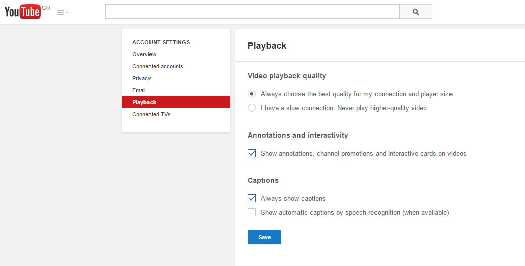

JUST-GAMER Δημοσ. 23 Μαρτίου 2015 Δημοσ. 23 Μαρτίου 2015 Ξερει κανεις πως μπορω να απενεργοποιήσω εντελως τους υποτιτλους απο τις συνδρομες youtube καναλιων που παρακολουθω γιατι μου βγαζουν αυτοματα τους αγγλικους υποτιτλους και κατι τετοιο δεν το θελω.
saxos55 Δημοσ. 23 Μαρτίου 2015 Δημοσ. 23 Μαρτίου 2015 Ξερει κανεις πως μπορω να απενεργοποιήσω εντελως τους υποτιτλους απο τις συνδρομες youtube καναλιων που παρακολουθω γιατι μου βγαζουν αυτοματα τους αγγλικους υποτιτλους και κατι τετοιο δεν το θελω. Στις ρυθμίσεις, Playback ξετίκαρε το Always show captions
