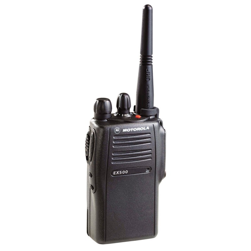

kurkosdr Δημοσ. 1 Αυγούστου 2014 Δημοσ. 1 Αυγούστου 2014 Φιλε μου UHF wireless internet έχουμε και τώρα στα 2.4ghz με το wifi και στα 900/1800 με το GSM. Η μπάντα είναι τεράστια ΑΝ ΕΤΥΧΕ να το διαβάσεις κάπου πχ. εδώ. Στις συχνότητες κολλήσαμε ότι δηλαδή τώρα που απελευθερώθηκαν μια χούφτα συχνότητες θα χεστούμε στο ασύρματο και την τηλεόραση στις στάσεις των λεωφορείων που δείχνει και η γνωστή διαφήμιση της Panasonic; Και ξαναρωτάω λοιπόν, γιατί να πάμε σε uhf χαμηλά στα 470-700 κι όχι στο ήδη υπάρχον gsm με 3g ή wifi (802.11b/g/n); Μας ενοχλεί η συχνότητα η οτι ο πομπός για τα χαμηλά -βρώμικα- uhf πρέπει να είναι σε μέγεθος κουτιού παπουτσιών στην καλύτερη περίπτωση; Εκτός αν ο φίλος ανακάλυψε το "σκεπτόμενο internet" όπου δεν χρειάζεται πομπός από την μεριά του smartphone γιατί ξέρει ακριβώς τι θέλεις την ώρα που το θέλεις. Αχαχούχα, πιάσανε κι οι ζέστες.. Πρωτον: Η ISM συχνοτητα των 2.4GHz, μια απο τις μπαντες που δουλευει το WiFi, ειναι ηδη crowed (bluetooth, ασυρματα τηλεφωνα, baby monitors, φουρνοι μικροκυματων κλπ). Ελειδη προκειται για unlicensed band (= οποτε για δικτυο κινητης σε unlicensed μπαντα το ξεχναμε) Δευτερον: Η αλλη μπαντα του WiFi, των 5GHz, εχει propagation χαρακτηριστικα χειροτερα και απο αυτης των 2.4Ghz και ειναι επισης unlicensed. Τριτον: Οι παροχοι εχουν πρακτικα εξαντλησει ηδη τις συχνοτητες που ηδη εχουν και κανουν αυξηση χωρητικοτητας δικτυου με microcells, μερικες φορες παρανομες. Θελουν συχνοτητες. Ελευθερη "παχιά" μπαντα κατω απο τα 2.4GHz και στα UHF δυσκολα θα βρεις ΕΚΤΟΣ και αν γινει απελευθερωση φασματος οπως εγινε τωρα. Επισης τα κινητα θα παρουν τις ψηλες συχνοτητες που θα απελευθερωθουν, οχι τα 470 Mhz. Αν δεν θες κουτι παπουτσιου στα 900Mhz, δεν θα θες κοντα στα 700Mhz Τεταρτο: Για περισσοτερα ψαξ' τα μονος σου. Internet, και αρα Γουγλη, απ οτι βλεπω εχεις. 1

pigeon Δημοσ. 1 Αυγούστου 2014 Δημοσ. 1 Αυγούστου 2014 Πρωτον: / Δευτερον: / Τριτον: (..) Επισης τα κινητα θα παρουν τις ψηλες συχνοτητες που θα απελευθερωθουν, οχι τα 470 Mhz. Αν δεν θες κουτι παπουτσιου στα 900Mhz, δεν θα θες κοντα στα 700Mhz Δεν ξέρω γιατί πρέπει με το ζόρι να διαφωνούμε, εγώ πάντως συμφωνώ σχεδόν σ'όλο το post σου. Μάλλον δεν διαβάζεις πολύ ψύχραιμα αυτά που γράφω, ίσως σε ενοχλεί οτι τα γράφω εγώ κι όχι κάποιος άλλος, τι να πω.. Τελος πάντων για να τελειώνουμε, για ξαναδιάβασε λίγο το πρωτότυπο και απάντησε αν συμφωνείς μ'αυτή τη διατύπωση: ενας καθηγητης στην σχολη μου, μου ειπε οτι θα εχουμε το internet του σπιτιου μας μαζι μας. μηχανήματα υπαρχουν ηδη, το μονο που μενει ειναι να ενσωματωθούν μεσα σε smartphone ή να γινουν πολυ μικρα για να χωράνε τουλαχιστον στην τσεπη. Ε λοιπόν κι εγώ λέω καλώς ήρθατε στο 2014, η συσκευή λέγεται κινητό και η τεχνολογία/πρωτόκολλο λέγεται 4g lte ή wimax ή οπωσθεςπέστο. Οπως βλέπεις το κουτί παπουτσιών το σκέφτηκε ο καθηγητής, εγώ απλά ερμήνευσα τον "επιστήμονα". Αν μου επιτρέπετε ένα πρόχειρο ψυχογράφημα, ο άνθρωπος δεν ξέρει για τι πράγμα συζητάει. Μάλλον κάπου άκουσε για 4g lte ή wimax και δεν ξέρει το μέγεθος του πομπού, δεν ξέρω αν σκέφτεται τις υπάρχουσες (??) κεραίες/πομπούς στα βουνά και τον χαλάει το μέγεθος του πομπού στη συσκευή του χρήστη, κάνοντας μάλλον αναφορά στη γνωστή "μοτορόλα". Επισης τα κινητα θα παρουν τις ψηλες συχνοτητες που θα απελευθερωθουν, οχι τα 470 Mhz. Αν δεν θες κουτι παπουτσιου στα 900Mhz, δεν θα θες κοντα στα 700Mhz Φημολογείται οτι θα πουλήσουν αδιάθετες συχνότητες στο φάσμα 470~700; Δεν είχα ακούσει τίποτε σχετικό.
