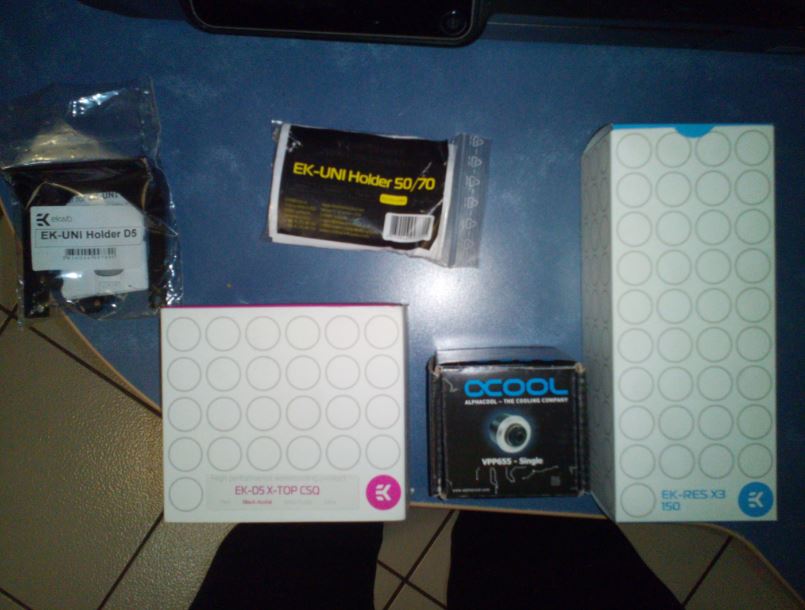

Το μπλοκάκι που θα μπεί το σκ πάνω στον 8370 που θα έρθει σήμερα.Εχουν έρθει η αντλία το ρεζερβουάρ το τοπ και  έρχονται επίσης μέχρι την παρασκευή fittings,σωλήνες και το σκ θα έχω μάχη με την υδρόψυξη να στηθεί χαχαχα

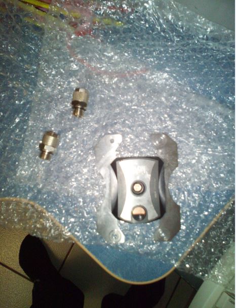

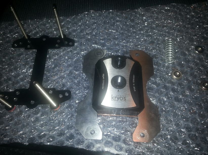

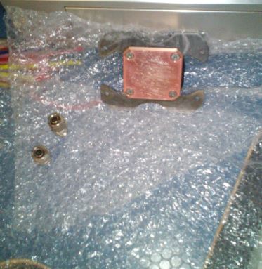

Παρέλαβα και το block για τον επεξεργαστή το οποίο χωράει μια χαρά στην sabertooth παρα τις αμφιβολίες μου και έρχονται και τα υπόλοιπα αύριο

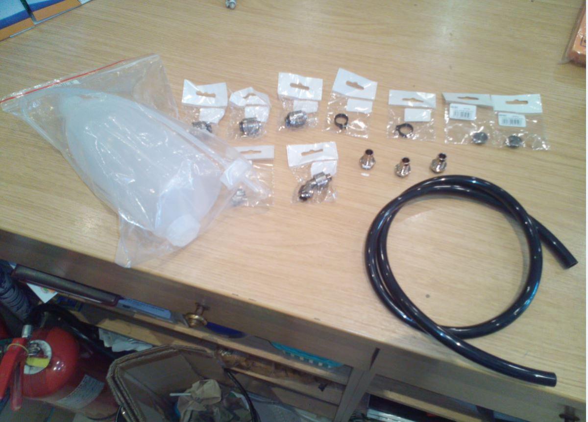

Ηρθαν και τα τελευταία πράγματα της υδρόψυξης.Οπότε μάλλον σαββατοκύριακο εκτός αν το μικρόβιο της αναβάθμισης :devil: έρθει νωριτερα και κάτσω αύριο να την στήσω.Απεσταγμένο νερό θα βάλω μιας και έχουν μαύρο χρώμα οι σωλήνες για κάμποσο καιρό.Γιαν αν μου καλοαρέσει και αργότερα περισέψει κάνα φράγκο βάλω και την κάρτα στο νεράκι και βάλω διάφανους η κίτρινους σωλήνες!!!!!!!!
