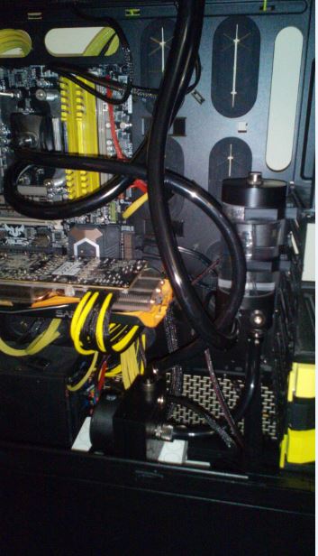

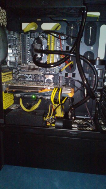

Καλά το έβαλα δηλαδή.Λοιπόν πολύ πρόχειρα τα πράγματα γι`αυτό μην κράξετε πολύ εεεε
Αφού είναι Αεκτζίδικο γιατί να κράξουμε  :-D  Τους ανεμιστήρες κατά τη γνώμη μου βάλτους από κάτω όταν το συμμαζέψεις και κάτι ακόμα τον σωλήνας απο το ψυγείο θα ήταν ευκολότερο και ομορφότερο να τον βάλεις στην πάνω μεριά του reservoir

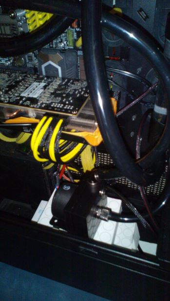

Ναι φουλ Αεκτζίδικο :-D .Ναι αυτό θα κάνω με τον σωλήνα του ψυγείου.Την αντλία δεν ξέρω που θα βάλω.Μάλλον για το πάτωμα σκέφτομαι.4.5Ghz με 1.368 και είναι βράχος.Τώρα για τις θερμοκρασίες οι απόψεις διιστανται.Και θέλει και ένα γενικότερο συμάζεμα με τα καλώδια επίσης
Η πάνω μεριά είναι μόνο για γέμισμα εκτός αν το αναφέρει και για διαφορετική χρήση το manual που δεν νομίζω. ;)

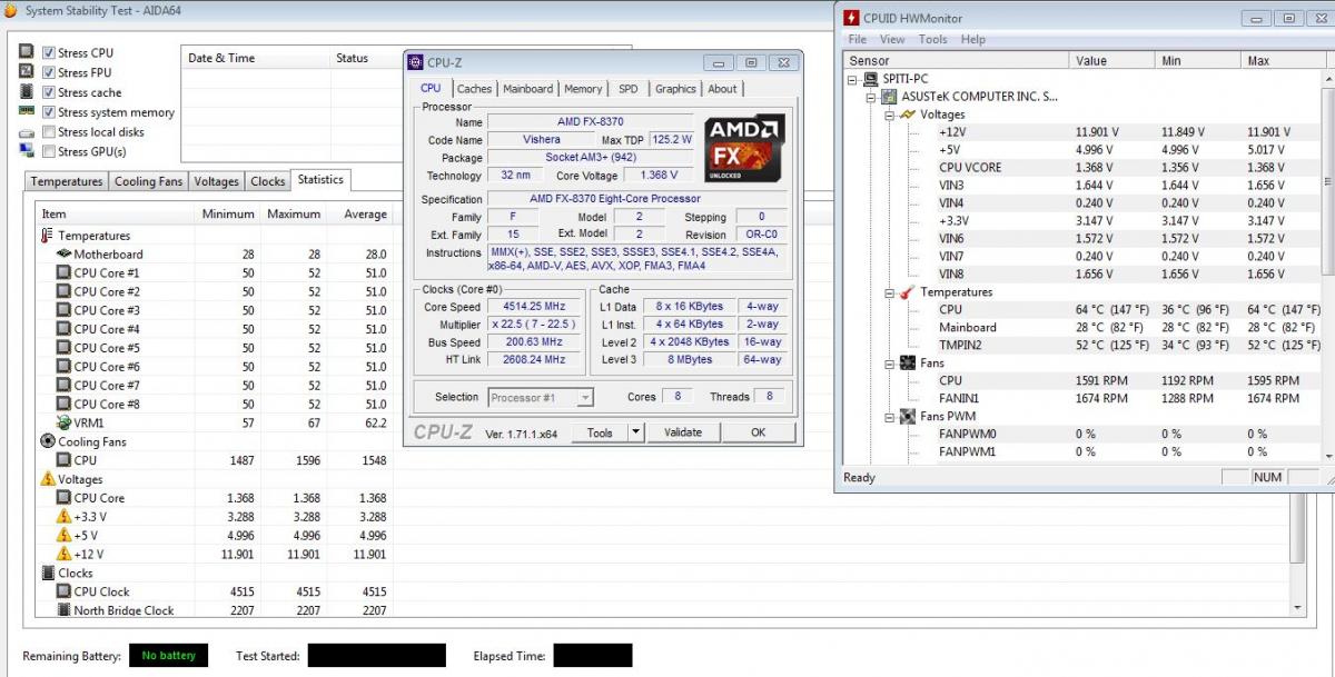

Ναι φουλ Αεκτζίδικο :-D .Ναι αυτό θα κάνω με τον σωλήνα του ψυγείου.Την αντλία δεν ξέρω που θα βάλω.Μάλλον για το πάτωμα σκέφτομαι.4.5Ghz με 1.368 και είναι βράχος.Τώρα για τις θερμοκρασίες οι γνώμες διιστανται
Σαν πολύ ζεστό το βλέπω :(
Και γω αυτό λέω Fallen αρκετά ζεστό
Εγώ περίμενα τοπ θερμοκρασίες με hwmonitor 50 βαθμούς
Σ`αυτή την περίπτωση τι μπορεί να φταίει??
Οντως ειναι ζεστο.. Ισως δεν εστρωσε το λοοπ ακομα.. Παντως με αερα στα 5 ειμαι πιο χαμηλα. Κοιταξε το πως θα παει
Ναι και γώ για γέμισμα το είπα.... επδ το έχει απο την κάτω μεριά και οχι απο τν πάνω.
Ουσιαστικά σήμερα δουλεύει κανονικά από το πρωί
Σε idle 37 βαθμοί θεωρώ είναι πολύ
Είναι πολύ ναί !! θα΄πρεπε να΄ναι κάτω από 20. Νομίζω πως έχει αέρα μέσα αρκετό και αυτό με το reservoir και τον σωλήνα πρεπει να'ναι πρόβλημα
Όταν λέω γέμισμα εννοώ το κανονικό όχι την επιστροφή.
Κατέβασε μια το PDF και δες ακριβώς ποια port προτείνουν για να είσαι σίγουρος.
Τώρα για την θερμοκρασία... Μπορεί να φταίει το block η πάστα ή και το 30αρι ψυγείο πάντως ένα 10αρι κάτω σίγουρα έπρεπε να είναι σε αυτή την συχνότητα με αυτό το ρεύμα
