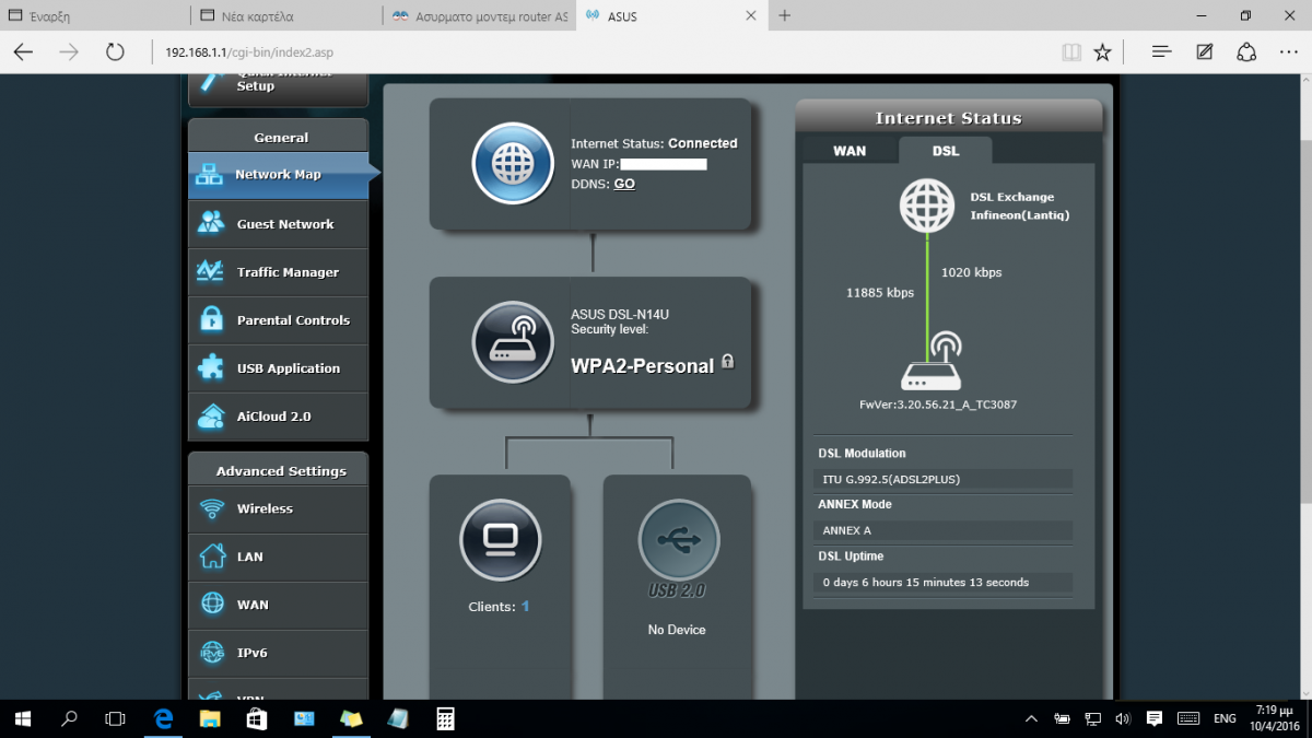

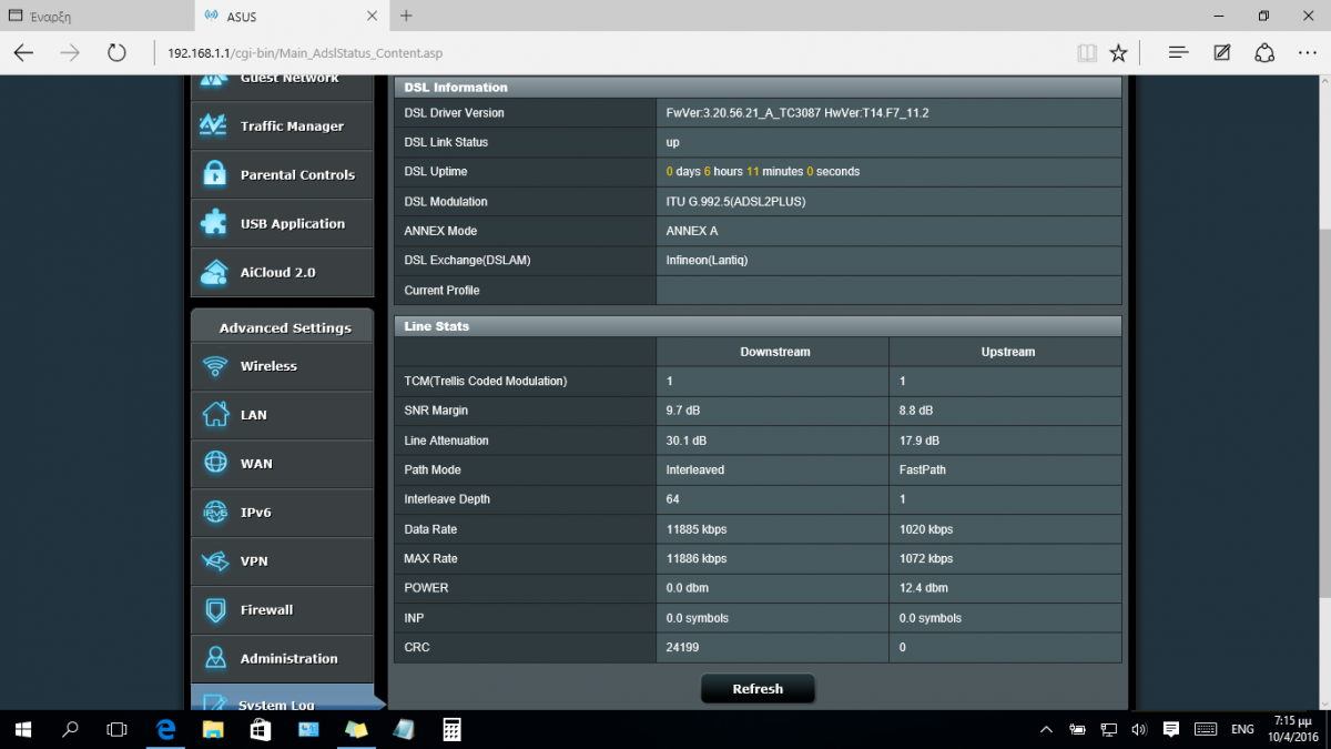

ειναι fastpath μαλλον το ζητησες εσυ για gaming, απο αυτο χανεις κανα δυο μεγαμπιτ
τι ρουτερ ειχες πριν κ ειδες βελτιωση στα στατιστικα η οχι?
Το ειδα αλλα δεν το ζητησα εγω, ειχα το ζτε που δινει ο παροχος αλλα βελτιωση μεγαλη δεν ειδα. ξερω βεβαια οτι εχω θεμα με γραμμη και ειμαι σε φαση να ριξω νεο καλωδιο ....
edit: τελικα δεν ειμαι fstpath συμφωνα με την FORTHNETαλλα το router δειχνει οτι ειμαι.... τι να πω...
ειναι ιδιο τσιπακι με το zte οποτε αρχικα στον συγχρονισμο δεν θα δεις διαφορα ,αλλα ετσι κ αλλιως αυτα συγχρονιζουν ψηλα
ζητα να σε πανε interleave να παρεις απο εκει κανα 2αρι
δες την καλωδιωση σου

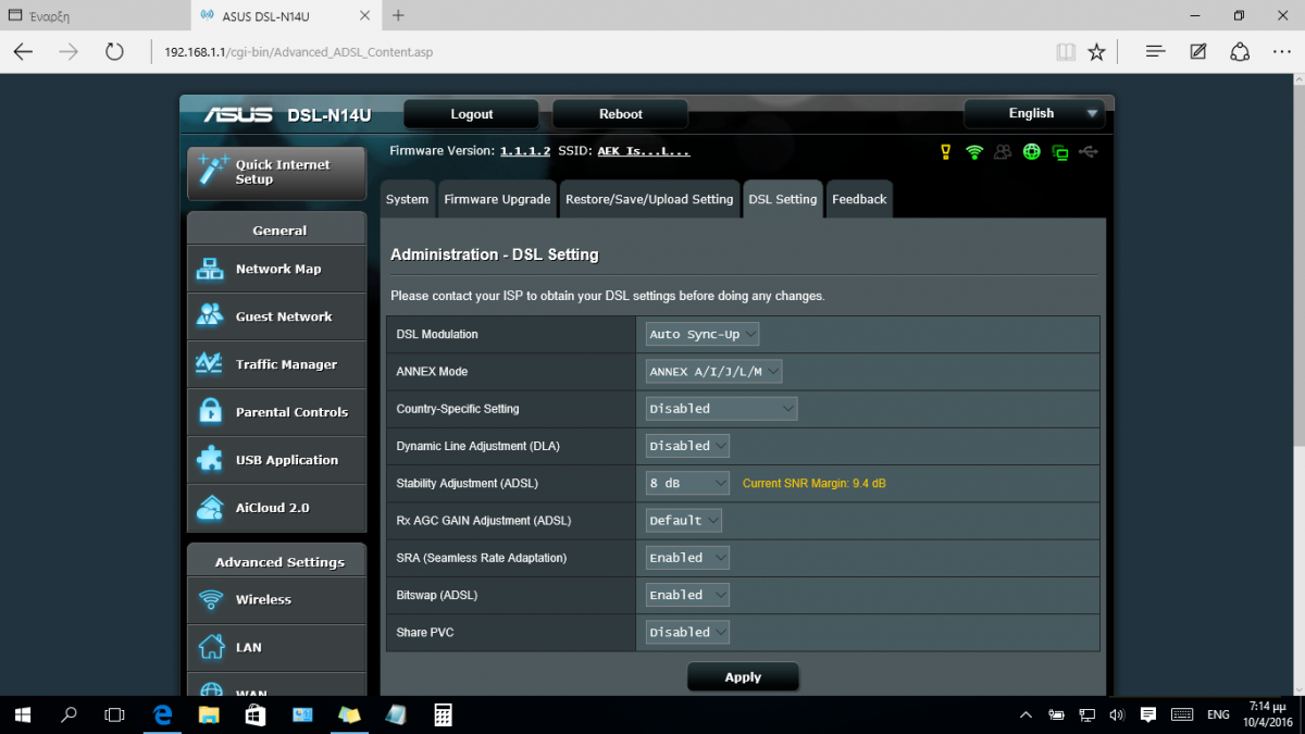

κ μετα κατεβασε snr ωστε να επιτυχεις το μαξιμουμ νταουνλοαντ χωρις αποσυνδεσεις
επισης να βλεπεις τα errors γιατι απο ενα σημειο κ μετα το ανεβασμα συγχρονισμου ειναι δωρο αδωρο με υπερβολικα πολλα errors
παντως απο τα στατιστικα μπορεις πολυ παραπανω κ μαλλον το προβλημα σου ειναι εσωτετικο στο σπιτι?
δες φιλτρακια, καλωδια τηλεφωνικα κοντα κ οτι αλλο μπορεις

To μέχρι στιγμής καλύτερο σταθερο μου σε Forthnet / Infineon(Lantiq):

ποιο ρουτερ ειχες πριν ,ποσο συγχρονισες χωρις κολπα με το ασους κ ποσο με κολπα?
Router έχω πολλά (USRobotics USR9107 / USR9108 / USR9113, Fritz Box 7140, DrayTek Vigor 2700VG, TP-LINK TD-W8961ND, το λευκό Pirelli της Οn, το ZTE της Forthnet και διάφορα άλλα παλιότερα) και συγχρονίζουν περίπου στα μισά ή λίγο λιγότερο, το ASUS DSL-N14U χωρίς πείραγμα λίγο παραπάνω...

χωρις να ειμαι ειδικος, εχεις μεγαλο snr για forthnet ,δεν σε παιρνει να το κατεβασεις?

οταν λες στα μισα... εννοεις 6mbps? δλδ πχ ποσο με το draytek και ποσο με το asus?
...εχεις μεγαλο snr για forthnet ,δεν σε παιρνει να το κατεβασεις?
Προσπαθώ αν και με δεν με ενδιαφέρει και πολύ γιατί ζω βασικά εκτός Ελλάδας...
6 -7 με το DrayTek Vigor 2700VG, 8-9 με το ASUS DSL-N14U...
