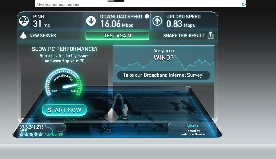

Καλησπερα, για να παιξω λιγο με το SNR πρεπει να πειραξω και κατι αλλο εκτος απο αυτο? Π.χ στο auto εχω 16000kbps kai 13 download στο speedtest. Αν κατεβασω το snr στο 7 ανεβαινει στα 18000kbps αλλα το download στο speedtest παει στα 2mbps!!!
Ασε που παιζει χειροτερα απο του οτε!. για δωστε καμια ιδεα. Ευχαριστω

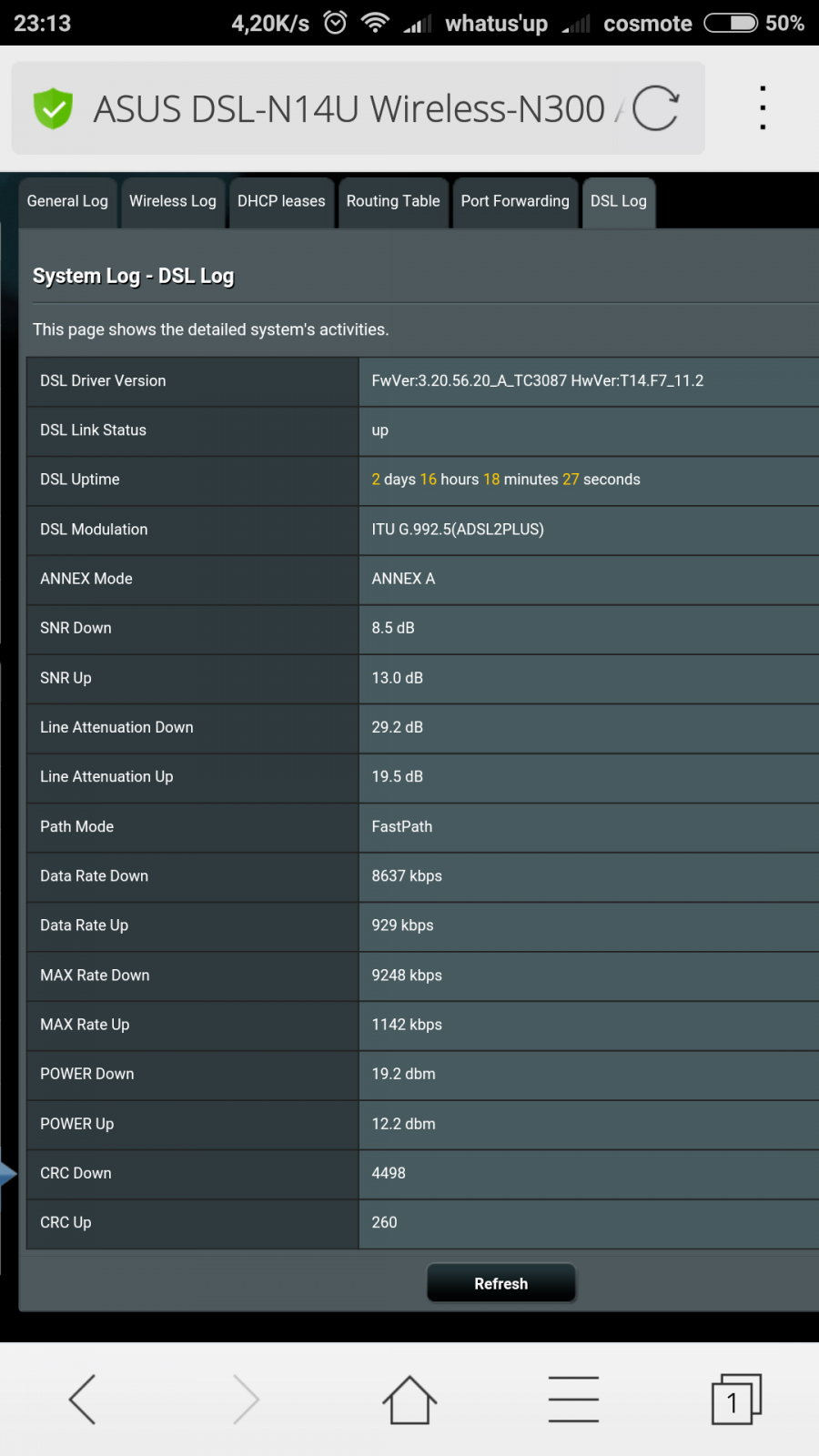

Και εγώ Λαρισα (περιοχή Νεαπολη) με Φορνετ με το παλιό v585 επιανα κοντά στα 10,5 τώρα είμαι max 9.
Ίσως λω και πολλά ,αφού έχω δει και κάτι 5,6.... :(
Θα κοιτάξω να ανεβασω φωτο
Εδώ και καιρό (να μην πω από τότε που έκανα την αλλαγή ρουτερ) βλέπω συνέχεια μην μείωση στην ταχύτητα του internet (fornthet)
Όσες εφαρμογές ετρεξα speedtest κλπ επιβεβαιώνουν την ανησυχία μου για μεγάλη πτώση σε σύγκριση με το παλιό ρουτερ v585g.
Τότε ημουνα σταθερά στο 11-11,5 και τώρα κοντά στο 8 και πολλές φορές και ποιο κάτω.
Ή αλήθεια είναι ότι στης πρώτες ημέρες ημουνα κοντά στο 10 αλλά μερα με την μέρα μας πέρνει ή κατηγορία.
Ή φωτό είναι από το κινητό μου.
Μπορώ να αλλάξω κάτι παιδιά ώστε να συκωσο την ταχύτητα;
