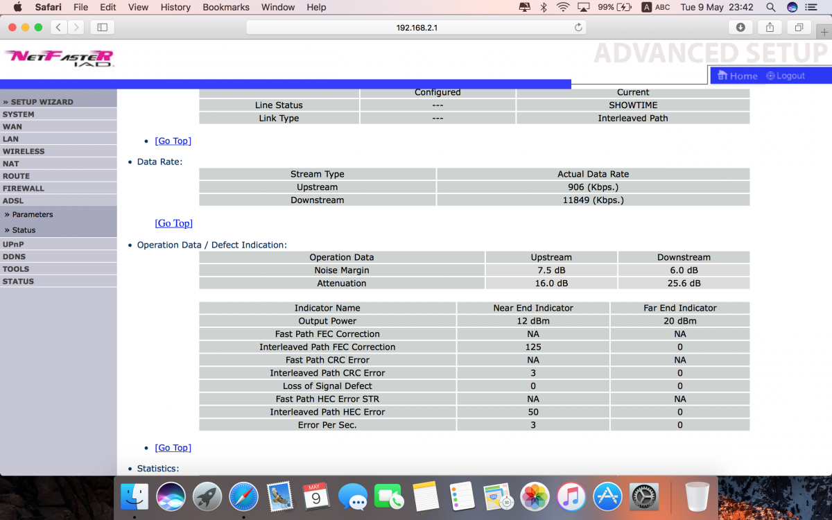

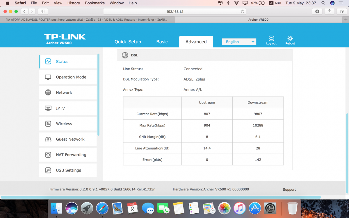

Παραθέτω φωτογραφίες από τα interface των router που έχω στην κατοχή μου...πιο συγκεκριμένα είναι τα Netfaster WLAN 3 (που έδινε η HOL) και το TP LINK archer VR600...Τι λέτε αξίζει τον κόπο να πάρω ένα Infineon ρουτερακι???
