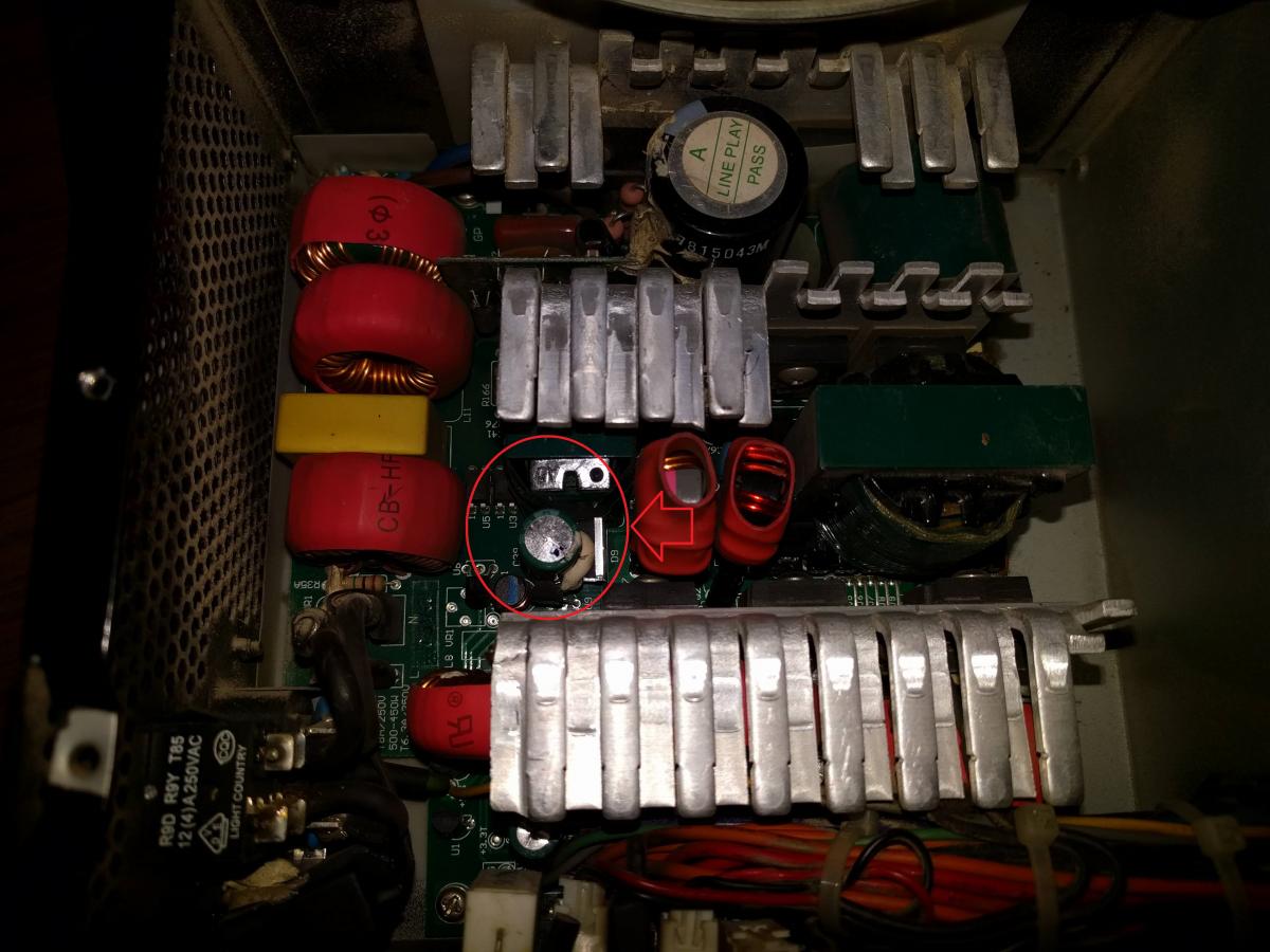

UsualSuspect__ Δημοσ. 31 Αυγούστου 2016 Δημοσ. 31 Αυγούστου 2016 https://imgur.com/gallery/veXPJ βλέπετε να πηγαίνει κάτι στραβά εδώ πέρα; Ριξτε τα φώτα σας
Kostas.karras Δημοσ. 31 Αυγούστου 2016 Δημοσ. 31 Αυγούστου 2016 https://imgur.com/gallery/veXPJ βλέπετε να πηγαίνει κάτι στραβά εδώ πέρα; Ριξτε τα φώτα σας τι τους ταιζεις τους πυκνωτές σου; 2
jimzak Δημοσ. 31 Αυγούστου 2016 Μέλος Δημοσ. 31 Αυγούστου 2016 Αυτός που σου έχω κυκλώσει θέλει σίγουρα αλλαγή. Κάτι άλλο απο αυτήν την φώτο δέν μπορώ να διακρίνω. 1
UsualSuspect__ Δημοσ. 1 Σεπτεμβρίου 2016 Δημοσ. 1 Σεπτεμβρίου 2016 Thermaltake 700w toughpower. Απ το 09 το εχω και τα φτυσε πριν μερες
pano Δημοσ. 1 Σεπτεμβρίου 2016 Δημοσ. 1 Σεπτεμβρίου 2016 ^'Aποψή μου ,το φτιάξεις δε το φτιάξεις,πάρε ένα καινούργιο(αν δεν τό'χεις κάνει ήδη), αυτό τά'βγαλε τα λεφτά του μετά από 7 χρόνια. 2
UsualSuspect__ Δημοσ. 1 Σεπτεμβρίου 2016 Δημοσ. 1 Σεπτεμβρίου 2016 Και εγώ αυτό σκέφτομαι αλλά δεν παίζουν φράγκα τώρα,οποτε θα το φτιαξω και ότι γίνει έγινε. Έτσι κ αλλιώς θα φτιαξω καινούριο pc σε κανα 2μηνο αν πάνε όλα καλά..
