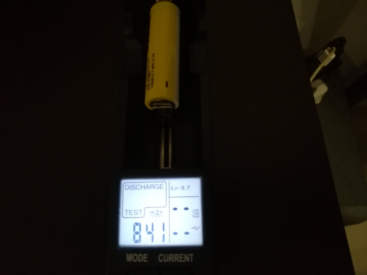

xxaris Δημοσ. 14 Νοεμβρίου 2018 Δημοσ. 14 Νοεμβρίου 2018 Στις 24/10/2018 στις 12:22 ΜΜ, george1551 είπε Καλημέρα για όποιον ενδιαφέρετε για 14500 μπαταρίες παράγγειλα αυτές Soshine 4pcs 3.7V ICR 14500 και μέσα σε 20 μέρες ήταν στο γραμματοκιβώτιο μου, βέβαια δεν είναι και οι καλύτερες εδώ review αλλά για φακούς είναι μια χαρά αν και περιμένω 1-2 φακούς που τις δέχονται άλλα δεν μου έχουν έρθει ακόμα και ο LUMINTOP EDC05 XP-L 800Lumens μου επέστρεψε για κάποιο περίεργο λόγο πίσω στο Banggood και σήμερα μου πίστωσαν τα χρήματα στο paypal περιμένω έναν BlitzWolf® BW-ET1 XP-L V6 600LM που είχα πάρει με 8,18 ευρώ με το κουπόνι 51517a και έναν Thorfire TG06S που πρέπει να είναι κάτι σαν ΟΕΜ έκδοση του στα 2,8 ευρώ. Πριν μια βδομάδα παρέλαβα αυτές τις μπαταρίες, τις οποιες είχα παραγγείλει από Gearbest αρχές Οκτωβρίου που για μερικές μέρες έστελνε στην Ελλάδα (μετά την παραγγελία έκοψε πάλι να στέλνει). Σε αυτήν την τιμή είναι σούπερ και χωρητικοτητα πάνω από 800mah. Το θέμα είναι πόσο θα αντέξουν στο χρόνο, πχ μια olight μπαταρία που έχω 2.5 χρόνια μέσα σε φακό, παραμένει ίδια σε χωρητικότητα αλλά και αξιοπιστία, αυτές θα αντέξουν τόσο; 1
