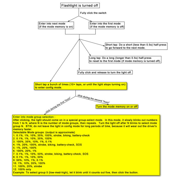

sv8iik Δημοσ. 1 Δεκεμβρίου 2018 Δημοσ. 1 Δεκεμβρίου 2018 8 λεπτά πριν, Vintage είπε Ωραία πρέπει να έχει το νέο firmware. Αναλυτικές οδηγίες για τον προγραμματισμό του μπορείς να δεις εδώ (στο σημείο που λεει για configuration options): http://budgetlightforum.com/comment/997056#comment-997056 Αυτό που θέλεις είναι να ενεργοποιήσεις το mode memory (on). λιγο δυσκολα μου φαινονται .. θα προσπαθησω λιγο ακομη,,,

sv8iik Δημοσ. 1 Δεκεμβρίου 2018 Δημοσ. 1 Δεκεμβρίου 2018 Ποσα πατηματα πρεπει να κανω για να μπω σε config mode ; και μετα ποσα πατηματα για να αποθηκευσω το 100% ; πολυ μπερδεμα
Vintage Δημοσ. 1 Δεκεμβρίου 2018 Δημοσ. 1 Δεκεμβρίου 2018 10+ γρηγορα πατήματα (οχι κλικς, taps) μεχρι να σβησει το φως. Μετα μπαινει στο μενου για προγραμματισμό και εχεις 2 κεντρικές επιλογές: 1. Επιλογή mode group 2. Mode memory. Ο φακός κανει ένα "τρεμόπαιγμα" για την πρώτη και δυο για τη δεύτερη. Στα 2 τρεμοπαίγματα πρεπει να ξανακάνεις tap για να φέρεις το mode memory στη θέση on.
taxtax Δημοσ. 6 Δεκεμβρίου 2018 Μέλος Δημοσ. 6 Δεκεμβρίου 2018 (επεξεργασμένο) Στις 1/12/2018 στις 10:35 ΠΜ, sv8iik είπε παρέλαβα χθες τον convoy c8+, υπαρχει δυνατοτητα οταν τον αναβω να είναι κατευθείαν στο 100% της απόδοσης του, χωρις να παταω πολλές φορες για να το βρω; ή να εχω ενα πατημα low και το αλλο πατημα να ειναι full;; Στις 1/12/2018 στις 4:43 ΜΜ, sv8iik είπε Ποσα πατηματα πρεπει να κανω για να μπω σε config mode ; και μετα ποσα πατηματα για να αποθηκευσω το 100% ; πολυ μπερδεμα Δες το παρακάτω διάγραμμα. Έχω υπογραμμίσει αυτά που σε ενδιαφέρουν (το υπόλοιπα είναι για την λειτουργία του φακού). - Ξεκινάς λοιπόν με τον φακό αναμμένο - Κάνεις καμιά 10ριά (ή όσες χρειαστούν) γρήγορες στιγμιαίες διακοπές του ρεύματος (με ελαφρύ πάτημα του κουμπιού) μέχρι να σταματήσει να δίνει φως. - Τότε αφήνεις το κουμπί(στο on), ο φακός είναι σε configuration mode και θα σου κάνει ένα τρεμόπαιγμα - διακοπή - 2ο τρεμόπαιγμα. - Εσύ ανάλογα τι θέλεις να ρυθμίσεις θα κάνεις ένα ελαφρύ πάτημα του κουμπιού κατά την διάρκεια του 1ου ή του 2ου τρεμοπαίγματος. - Ε, τα υπόλοιπα όπως στο διάγραμμα. Αν χρειαστείς περαιτέρω βοήθεια πές μου. (Εγώ στον δικό μου Convoy C8, έχω επιλέξει mode group: 6 και mode memory: off ώστε να ξέρω ότι θα ξεκινάει πάντα με το 100%). Επεξ/σία 6 Δεκεμβρίου 2018 από taxtax 1 1

sv8iik Δημοσ. 13 Δεκεμβρίου 2018 Δημοσ. 13 Δεκεμβρίου 2018 τελικα δεν μου βγαίνουν τα πατήματα. τα πρώτα 10 οκ αλλα μετά δε τα καταφέρνω. μια επιπλέον ερώτηση, υπαρχει δυνατοτητα ο ιδιος ο c8+ που εχω να αλλαξω κάτι και η δεσμη του να είναι για κοντα και ανοιχτη; Στις 6/12/2018 στις 3:33 ΠΜ, taxtax είπε Δες το παρακάτω διάγραμμα. Έχω υπογραμμίσει αυτά που σε ενδιαφέρουν (το υπόλοιπα είναι για την λειτουργία του φακού). - Ξεκινάς λοιπόν με τον φακό αναμμένο - Κάνεις καμιά 10ριά (ή όσες χρειαστούν) γρήγορες στιγμιαίες διακοπές του ρεύματος (με ελαφρύ πάτημα του κουμπιού) μέχρι να σταματήσει να δίνει φως. - Τότε αφήνεις το κουμπί(στο on), ο φακός είναι σε configuration mode και θα σου κάνει ένα τρεμόπαιγμα - διακοπή - 2ο τρεμόπαιγμα. - Εσύ ανάλογα τι θέλεις να ρυθμίσεις θα κάνεις ένα ελαφρύ πάτημα του κουμπιού κατά την διάρκεια του 1ου ή του 2ου τρεμοπαίγματος. - Ε, τα υπόλοιπα όπως στο διάγραμμα. Αν χρειαστείς περαιτέρω βοήθεια πές μου. (Εγώ στον δικό μου Convoy C8, έχω επιλέξει mode group: 6 και mode memory: off ώστε να ξέρω ότι θα ξεκινάει πάντα με το 100%).
