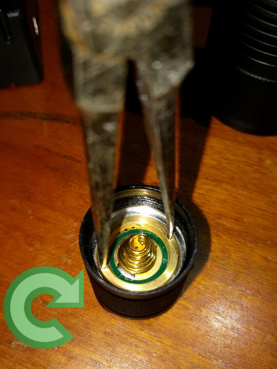

georgekok97 Δημοσ. 22 Απριλίου 2020 Δημοσ. 22 Απριλίου 2020 Έλεγξε το ίδιο δαχτυλίδι και στην κεφαλή του φακού , βγάζοντας τον σωλήνα της μπαταρίας . Ωστοσο καθαρισε και τις ασημενιες επιφανειες που ενωνουν κεφαλη με σωληνα και σωληνα με tailcap μηπως εχει παει γρασσο . Aν και αυτα δεν πιασουν πας για καινούργιο διακόπτη . Δεν ειναι κατι δυσκολο στην αλλαγη χρειαζεται μονο να μπορεις να ξεβιδωσεις το δαχτυλιδι της προηγουμενης φωτογραφιας μου 1
