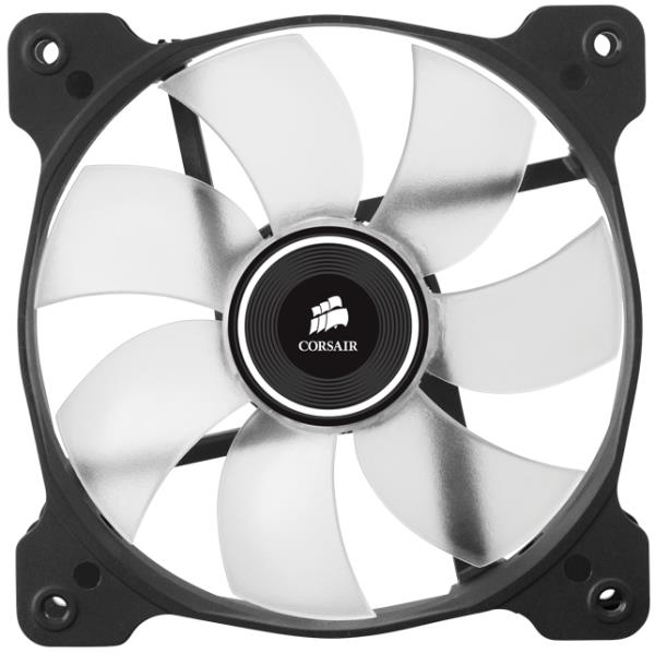

Γαλαζοαιματος Δημοσ. 21 Σεπτεμβρίου 2018 Δημοσ. 21 Σεπτεμβρίου 2018 παιδες καλησπερα και παλι. επανερχομαι στο θεμα της ψυξης του cpu καθως προεκυψε μια ανωμαλια. ειχα αγορασει και εγκαταστησει την Coolermaster Hyper 212X , αλλα καταλαθος εσπασα τον ανεμιστηρα της. υπαρχει τροπος να βαλω εναν aftermarket ανεμιστηρα; αν ναι ποιον ανεμιστηρα και πως;
Physiciant Δημοσ. 21 Σεπτεμβρίου 2018 Δημοσ. 21 Σεπτεμβρίου 2018 Ναι αλλάζει, μην ανησυχείς. Θα βρεις έναν ανεμιστήρα 120mm με σχετικά μεγάλο static pressure. Όσο για την εγκατάσταση δες αυτό το video. 1
Γαλαζοαιματος Δημοσ. 21 Σεπτεμβρίου 2018 Δημοσ. 21 Σεπτεμβρίου 2018 7 ώρες πριν, Physiciant είπε Ναι αλλάζει, μην ανησυχείς. Θα βρεις έναν ανεμιστήρα 120mm με σχετικά μεγάλο static pressure. Όσο για την εγκατάσταση δες αυτό το video. ευχαριστω πολυ Physiciant. μπορω να βαλω λογικα αυτον ετσι; CORSAIR AIR SERIES SP120 LED WHITE HIGH STATIC PRESSURE 120MM FAN SINGLE PACK που εβαλα και στο πισω μερος του κουτιου μου. η φορα του αερα θα πρεπει να ειναι οπως οι μπροστα ανεμιστηρες του κουτιου σωστα; να τραβαει απο μπροστα και να πεταει πανω στη ψυκτρα;
Physiciant Δημοσ. 21 Σεπτεμβρίου 2018 Δημοσ. 21 Σεπτεμβρίου 2018 Ναι η φορά πρέπει να είναι προς τα πίσω. Και ο πίσω ανεμιστήρας που έβαλες πρέπει να κάνει το ίδιο. Καλός είναι αυτός ο ανεμιστήρας, αλλά υπάρχει κι αυτός με λίγο καλύτερα χαρακτηριστικά. https://www.skroutz.gr/s/2271263/Enermax-T-B-Silence-PWM-12cm.html Αν τυχόν αποφασίσεις να αγοράσεις τον Corsair, δοκίμασε να κουμπώσεις τα αυτάκια στον ήδη υπάρχοντα ανεμιστήρα γιατί ίσως να μη γίνεται λόγω του περίεργου σχήματός του. Δεν είναι τετράγωνος όπως ο Enermax.
Γαλαζοαιματος Δημοσ. 21 Σεπτεμβρίου 2018 Δημοσ. 21 Σεπτεμβρίου 2018 7 ώρες πριν, Physiciant είπε Ναι η φορά πρέπει να είναι προς τα πίσω. Και ο πίσω ανεμιστήρας που έβαλες πρέπει να κάνει το ίδιο. Καλός είναι αυτός ο ανεμιστήρας, αλλά υπάρχει κι αυτός με λίγο καλύτερα χαρακτηριστικά. https://www.skroutz.gr/s/2271263/Enermax-T-B-Silence-PWM-12cm.html Αν τυχόν αποφασίσεις να αγοράσεις τον Corsair, δοκίμασε να κουμπώσεις τα αυτάκια στον ήδη υπάρχοντα ανεμιστήρα γιατί ίσως να μη γίνεται λόγω του περίεργου σχήματός του. Δεν είναι τετράγωνος όπως ο Enermax. Ευχαριστώ πολύ φίλος, τον δοκίμασα εντάξει κουμπώνει μια χαρά. Να σε καλά για την βοήθεια σου.
