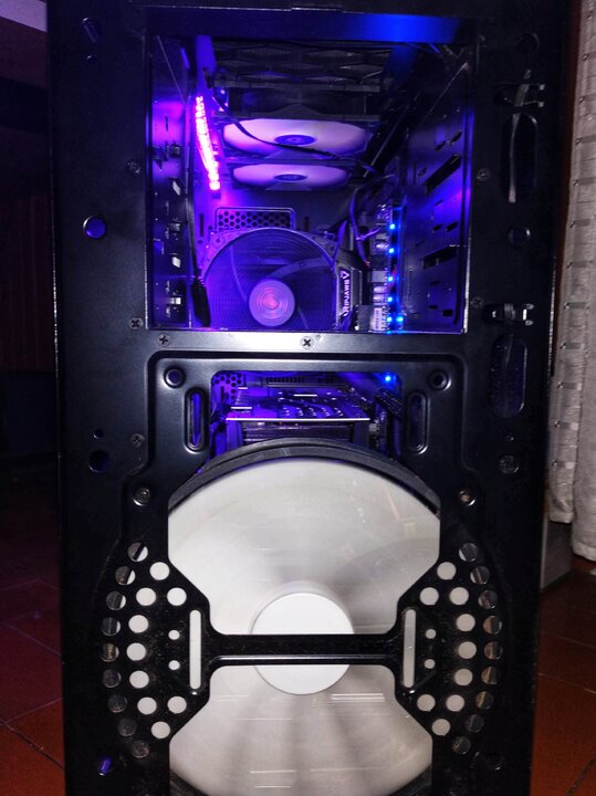

aekoriginal21 Δημοσ. 12 Αυγούστου 2019 Δημοσ. 12 Αυγούστου 2019 (επεξεργασμένο) Καλησπέρα, έχω το Phanteks Enthoo Pro και το σκέφτομαι για καλύτερους ανεμιστήρες. Μπροστά έχει έναν 200άρη του κουτιού που δεν έχει αλλαχτεί και πάνω έχω 2 arctic F12 και πίσω πάλι του κουτιού. Δεν έχω καταλάβει αν βγαίνει το cage των hdd καθώς είναι αρκετά χαμηλά ο 200άρης και θα ήθελα όσο το δυνατόν περισσότερο αέρα. Αν πάω σε 2 ποιοτικούς 140άρηδες μπροστά θα δω διαφορά στα temps; Δεν με νοιάζει ιδιαίτερα το budget, κι απ'ότι κατάλαβα οι πιο καλοί/αθόρυβοι είναι είτε οι be quiet η οι noctua. Ψύκτρα έχω dark rock 4 κι επεξεργαστή 3700x. Επεξ/σία 12 Αυγούστου 2019 από aekoriginal21
Marios1981 Δημοσ. 12 Αυγούστου 2019 Δημοσ. 12 Αυγούστου 2019 1 ώρα πριν, aekoriginal21 είπε Καλησπέρα, έχω το Phanteks Enthoo Pro και το σκέφτομαι για καλύτερους ανεμιστήρες. Μπροστά έχει έναν 200άρη του κουτιού που δεν έχει αλλαχτεί και πάνω έχω 2 arctic F12 και πίσω πάλι του κουτιού. Δεν έχω καταλάβει αν βγαίνει το cage των hdd καθώς είναι αρκετά χαμηλά ο 200άρης και θα ήθελα όσο το δυνατόν περισσότερο αέρα. Αν πάω σε 2 ποιοτικούς 140άρηδες μπροστά θα δω διαφορά στα temps; Δεν με νοιάζει ιδιαίτερα το budget, κι απ'ότι κατάλαβα οι πιο καλοί/αθόρυβοι είναι είτε οι be quiet η οι noctua. Ψύκτρα έχω dark rock 4 κι επεξεργαστή 3700x. Βγαινουν κ τα 2 hdd cage κ αν δεν εχεις καποιο σκληρο εκει θα επρεπε να τα εχεις βγαλει ηδη. Η λυση σου ειναι απλη απλη κ ανεξοδη.... Βγαλε τον ενα ανεμιστηρα απο πανω που ειναι αχρηστος κατα 90% κ αφου βγαλεις τις θηκες των σκληρων κ μια βασουλα που εχει τον βιδωνεις εκει κατω κ εισαι ετοιμος 2η λυση με μικρη πατεντα σε περιπτωση που εχεις σκληρους τοποθετημενους κ πιανουν τα χερια σου η εχεις καποιον να σε βοηθησει Βγαζεις τα 3 καπακια απο μπροστα αγοραζεις μια σιτα , μετρας το κενο, την κοβεις 1cm μεγαλυτερη απο αυτο που μετρησες , την βαφεις μαυρη κ την κολας με θερμοκολα απο την μεσα μερια του μπροστινου πανελ Μετα βιδωνεις εκει τον F12 που θα βγαλεις απο πανω.
