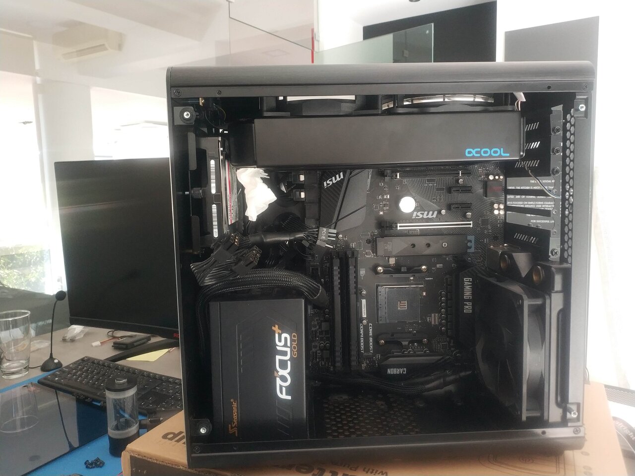

birel-motosport Δημοσ. 3 Ιουλίου 2019 Δημοσ. 3 Ιουλίου 2019 Μιλάμε για πολύ μπέρδεμα Πρώτο άναμμα όλα καλά Έμεινα από πάστα mx4 αλλά ήθελα πάρα πολύ να το ανάψω πήρα δανεικό και έναν 2200 και χρησιμοποίησα την πάστα που είχε μέσα το water block του barrow για την κάρτα γραφικών 4
