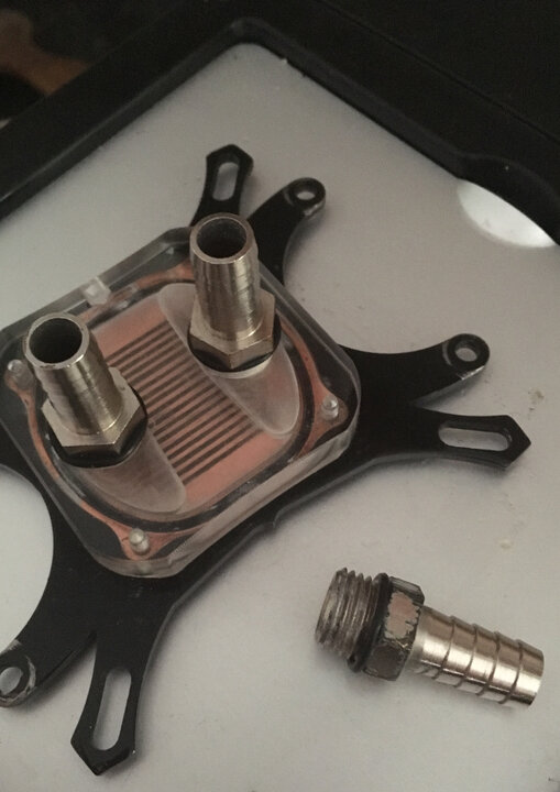

mixalis95320 Δημοσ. 25 Σεπτεμβρίου 2019 Δημοσ. 25 Σεπτεμβρίου 2019 (επεξεργασμένο) 19 λεπτά πριν, Sheogorath είπε Η αλήθεια είναι εννοούσα κάτι σαν και αυτό https://www.ebay.com/itm/Computer-PC-CPU-Water-Cooling-Block-Copper-Liquid-Cooler-for-Intel-AMD-Radiator/162816150275?_trkparms=ispr%3D1&hash=item25e8994b03:g:McEAAOSwMhVb74Xr αλλα από αλουμίνιο. Γιατί έχω κάμποσα fittings αλουμινίου, ένα ψυγείο αλουμινίου, και λέω, τι διαλα ποσο χάλια θα είναι ένα Waterblock αλουμινίου, να τα κάνω λουπ για κανα σύστημα 775. Κάτι σε στυλ της σειράς αλουμινίου της ΕΚ σε πιο κινεζοστυλ. εψαχνα και εγω αλλα δεν βρηκα τιποτα αξιολογο, μονο το κλασικο μπλε τετραγωνο υπαρχει που δεν το λες waterblock για cpu ουτε για πλακα Εχεις link απο τα fittings που εχεις να τα δω? BTW αν θελει καποιος ψυγειο χαλκου κατω απο 21e https://www.ebay.com/itm/Magicool-G1-4-inch-240MM-3-Black-Copper-Radiator-Computer-Water-Cooling-P5L5/123880488168?ssPageName=STRK%3AMEBIDX%3AIT&_trksid=p2060353.m2749.l2649 και αν εχετε και το κουπονι που δινει το ebay παει στα 17ε πανω κατω. οποιος προλαβει!! Επεξ/σία 25 Σεπτεμβρίου 2019 από mixalis95320
Sheogorath Δημοσ. 25 Σεπτεμβρίου 2019 Δημοσ. 25 Σεπτεμβρίου 2019 10 λεπτά πριν, mixalis95320 είπε εψαχνα και εγω αλλα δεν βρηκα τιποτα αξιολογο, μονο το κλασικο μπλε τετραγωνο υπαρχει που δεν το λες waterblock για cpu ουτε για πλακα Εχεις link απο τα fittings που εχεις να τα δω? Δεν βρίσκω τα ίδια σε λινκ αλλά είναι αυτά. 20 λεπτά πριν, nikpoth είπε Νόμιζα ότι το ήθελες για ryzen. Με εντυπωσίασε η επιφάνεια του bykski. Έχει πάμφθηνα αλουμινένια η Κίνα, αλλά δυστυχώς είναι με ενσωματωμένα τα ρακορ. Μπαίνει 10αρα σωλήνα εκεί πάνω; Νομίζω είναι 8mm αυτά.
mixalis95320 Δημοσ. 25 Σεπτεμβρίου 2019 Δημοσ. 25 Σεπτεμβρίου 2019 31 λεπτά πριν, Sheogorath είπε Δεν βρίσκω τα ίδια σε λινκ αλλά είναι αυτά. Μπαίνει 10αρα σωλήνα εκεί πάνω; Νομίζω είναι 8mm αυτά. Εχεις block χαλκου τωρα η μονο ψυγεια ρακορ κλπ?
Sheogorath Δημοσ. 25 Σεπτεμβρίου 2019 Δημοσ. 25 Σεπτεμβρίου 2019 3 λεπτά πριν, mixalis95320 είπε Εχεις block χαλκου τωρα η μονο ψυγεια ρακορ κλπ? Σκραπ είναι και κάθονται, λέω να τα βάλω σε 775 να παίξω λίγο. Εχω μπλοκ χαλκού, ένα ψυγείο χαλκού, ένα αλουμινιου, ίσως έχω άλλο ένα χαλκού αν βρω το ΧΤ45 120mm για το κυρίως μου (έχω ένα ΕΚ SE), barb fittings αλουμινιου. Του χαλκού θα πάει μαζί με το ΕΚ λογικά και compression χάλκινα, σε «σοβαρό» πισι. Τα υπολοιπα αλουμινιου σκεφτομαι να τα σπρώξω ή να τα κάνω τίποτα. Αλλά θέλω μπλοκ.
mixalis95320 Δημοσ. 25 Σεπτεμβρίου 2019 Δημοσ. 25 Σεπτεμβρίου 2019 2 λεπτά πριν, Sheogorath είπε Σκραπ είναι και κάθονται, λέω να τα βάλω σε 775 να παίξω λίγο. Εχω μπλοκ χαλκού, ένα ψυγείο χαλκού, ένα αλουμινιου, ίσως έχω άλλο ένα χαλκού αν βρω το ΧΤ45 120mm για το κυρίως μου (έχω ένα ΕΚ SE), barb fittings αλουμινιου. Του χαλκού θα πάει μαζί με το ΕΚ λογικά και compression χάλκινα, σε «σοβαρό» πισι. Τα υπολοιπα αλουμινιου σκεφτομαι να τα σπρώξω ή να τα κάνω τίποτα. Αλλά θέλω μπλοκ. οποτε μενεις με ψυγειο και fittings αλουμινιου με λιγα λογια. Με 40ε περνεις ψυγειο fittings block χαλκου, αν αξιζει η οχι εσυ ξερεις..
Sheogorath Δημοσ. 25 Σεπτεμβρίου 2019 Δημοσ. 25 Σεπτεμβρίου 2019 7 λεπτά πριν, mixalis95320 είπε οποτε μενεις με ψυγειο και fittings αλουμινιου με λιγα λογια. Με 40ε περνεις ψυγειο fittings block χαλκου, αν αξιζει η οχι εσυ ξερεις.. Όποτε τα σπρώχνω γιατί χάλκινα έχω Thank man

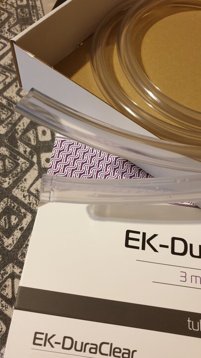

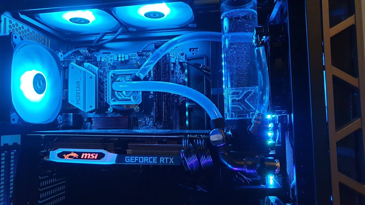

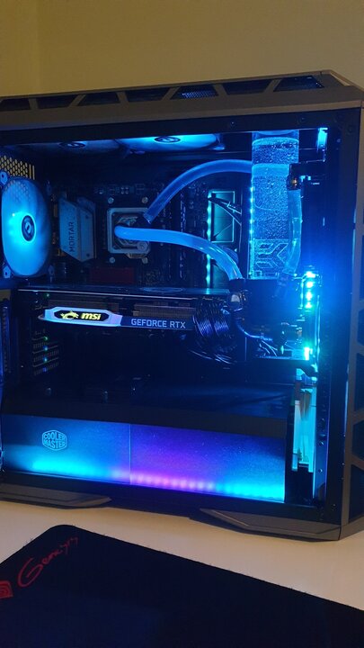

nikpoth Δημοσ. 25 Σεπτεμβρίου 2019 Δημοσ. 25 Σεπτεμβρίου 2019 Τρεις μήνες υδρόψυξη. οι σωλήνες θόλωσαν,τώρα φταίει ο σωλήνας?το υγρό? Έβαλα μεγαλύτερο ρεζερβουάρ ,και μια 45αρα στο άδειασμα. 2
mixalis95320 Δημοσ. 25 Σεπτεμβρίου 2019 Δημοσ. 25 Σεπτεμβρίου 2019 (επεξεργασμένο) 19 λεπτά πριν, nikpoth είπε Τρεις μήνες υδρόψυξη. οι σωλήνες θόλωσαν,τώρα φταίει ο σωλήνας?το υγρό? Έβαλα μεγαλύτερο ρεζερβουάρ ,και μια 45αρα στο άδειασμα. Απ οσο ξερω ειναι φυσιολογικο, το νερο διαβρωνει τα παντα, οπως και το pvc που φανταζομαι ειναι οι σωληνες σου.. Επεξ/σία 25 Σεπτεμβρίου 2019 από mixalis95320
nikpoth Δημοσ. 25 Σεπτεμβρίου 2019 Δημοσ. 25 Σεπτεμβρίου 2019 Pvc είναι οι σωλήνες, ek. Θυμάμαι όμως ποιό παλιά με tygon δεν υπήρχε τέτοιο θέμα τόσο γρήγορα και μάλιστα με φτηνό υγρό, aqua dp ultra.
mixalis95320 Δημοσ. 25 Σεπτεμβρίου 2019 Δημοσ. 25 Σεπτεμβρίου 2019 12 λεπτά πριν, nikpoth είπε Pvc είναι οι σωλήνες, ek. Θυμάμαι όμως ποιό παλιά με tygon δεν υπήρχε τέτοιο θέμα τόσο γρήγορα και μάλιστα με φτηνό υγρό, aqua dp ultra. Ειναι που θα πεσεις, απο υγρο σε υγρο και απο PVC σε PVC υπαρχουν μικροδιαφορες σε καποια συστατικα. Δοκιμασε αλλο υγρο και δες.. 1
nikpoth Δημοσ. 26 Σεπτεμβρίου 2019 Δημοσ. 26 Σεπτεμβρίου 2019 Έχουμε κάποια πρόταση για διάφανους,soft, σωλήνες; επίσης ποιά η διαφορά στους σκληρούς μεταξύ petg και acrylic?
Moderators GeorgeMan Δημοσ. 26 Σεπτεμβρίου 2019 Moderators Δημοσ. 26 Σεπτεμβρίου 2019 (επεξεργασμένο) 22 hours ago, nikpoth said: Τρεις μήνες υδρόψυξη. οι σωλήνες θόλωσαν,τώρα φταίει ο σωλήνας?το υγρό? Έβαλα μεγαλύτερο ρεζερβουάρ ,και μια 45αρα στο άδειασμα. Τι υγρό; Εγώ που τη ξεμόνταρα την υδρόψυξη 6μήνες μετά οι σωλήνες ήταν σαν καινούριοι. ΕΚ σωλήνες και υγρό. Επεξ/σία 26 Σεπτεμβρίου 2019 από GeorgeMan
nikpoth Δημοσ. 26 Σεπτεμβρίου 2019 Δημοσ. 26 Σεπτεμβρίου 2019 (επεξεργασμένο) EK είναι κ τα δύο και σε μένα. Και το υγρό διάφανο που κ καλά είναι ποιό φιλικό. Εντωμεταξύ πριν το στήσιμο έγινε Καλο καθάρισμα στα πάντα. Ρεζερβουάρ και block δεν έχουν κάτι, πχ όπως οι σωλήνες. Έκανα και μια δοκιμή πριν μια εβδομάδα και αντικατέστησα έναν σωλήνα με καινούριο. Θολώσει κ αυτός ελαφρώς. Αφού σκέφτομαι, πέταμα το υγρό, πλύσιμο πάλι Όλα και νέο υγρό σε καινούριο σωλήνα. Επεξ/σία 26 Σεπτεμβρίου 2019 από nikpoth
