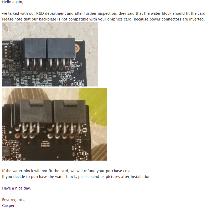

pagratios Δημοσ. 29 Οκτωβρίου 2020 Δημοσ. 29 Οκτωβρίου 2020 Μέσα στην ξενέρα μου που δεν επίσημα δεν είναι συμβατή κοιτούσα το waterblock να δω μήπως χωράει και που πέφτει και βλέπω αυτό που είναι ακριβώς εκεί που είναι τα pin στην δική μου

pagratios Δημοσ. 2 Νοεμβρίου 2020 Δημοσ. 2 Νοεμβρίου 2020 Τελικά αφού έστειλα στην ek εικόνα από το pcb είπαν ότι μπορεί να μπει αλλά όχι το backplate επειδή το δοντάκι για την τροφοδοσία είναι από την επανω πλευρά Οπότε μπορώ να ξεκινήσω να δω τι χρειάζεται @niko13 1
niko13 Δημοσ. 2 Νοεμβρίου 2020 Δημοσ. 2 Νοεμβρίου 2020 38 λεπτά πριν, pagratios είπε Τελικά αφού έστειλα στην ek εικόνα από το pcb είπαν ότι μπορεί να μπει αλλά όχι το backplate επειδή το δοντάκι για την τροφοδοσία είναι από την επανω πλευρά Οπότε μπορώ να ξεκινήσω να δω τι χρειάζεται @niko13 Ωραια η ek.. σου αναφερουν κ την επιλογη να το γυρισεις αν δεν κανει. Αντε με το καλο φιλε μου. Αν στην δινει η ελλειψη backplate για οπτικους λογους και σε προβληματιζει η σκονη που μπορει να κατσει στο pcb μπορεις να δεις ενα mount σαν αυτο https://www.skroutz.gr/s/24915642/CoolerMaster-Universal-Vertical-Gpu-Holder-Kit-VER-2.html κ να την βαλεις καθετα,αναλογα και το κουτι σου βεβαια. 1
pagratios Δημοσ. 2 Νοεμβρίου 2020 Δημοσ. 2 Νοεμβρίου 2020 (επεξεργασμένο) @niko13 Θα μπορούσα να βάλω το υπάρχον από την gigabyte? Το vertical gpu holder παίζει και με μη coolermaster cases? Επεξ/σία 2 Νοεμβρίου 2020 από pagratios
niko13 Δημοσ. 2 Νοεμβρίου 2020 Δημοσ. 2 Νοεμβρίου 2020 (επεξεργασμένο) 4 λεπτά πριν, pagratios είπε @niko13 Θα μπορούσα να βάλω το υπάρχον από την gigabyte? Δυστυχως οχι.. Σχεδον με κανενα gpu block δεν μπορεις να βαλεις την original backplate εκτος απο καποια phanteks. Αν δεν βιαζεσαι η ek παντα κανει καποια black friday discount μηπως κ γλιτωσεις τιποτα λεφτα 6 λεπτά πριν, pagratios είπε @niko13 Θα μπορούσα να βάλω το υπάρχον από την gigabyte? Το vertical gpu holder παίζει και με μη coolermaster cases? Ναι ειναι universal.. Απλα θες το case σου να εχει 7 pcie slot.. Ριξε μια ματια https://www.coolermaster.com/catalog/cases/accessories/universal-vertical-gpu-holder-kit-ver2/ Επεξ/σία 2 Νοεμβρίου 2020 από niko13
pagratios Δημοσ. 2 Νοεμβρίου 2020 Δημοσ. 2 Νοεμβρίου 2020 @niko13 Δεν είναι θέμα κόστους αλλά λέει ότι δεν το υποστηρίζει επειδή το psu pins είναι με το δοντάκι προς τα πάνω 1
niko13 Δημοσ. 2 Νοεμβρίου 2020 Δημοσ. 2 Νοεμβρίου 2020 4 ώρες πριν, pagratios είπε @niko13 Δεν είναι θέμα κόστους αλλά λέει ότι δεν το υποστηρίζει επειδή το psu pins είναι με το δοντάκι προς τα πάνω Εννουσα να γλιτωσεις λεφτα απο το συνολικο κοστος της λουπας βρε τρελοκομειο.. Το πιασα για την gpu😁
