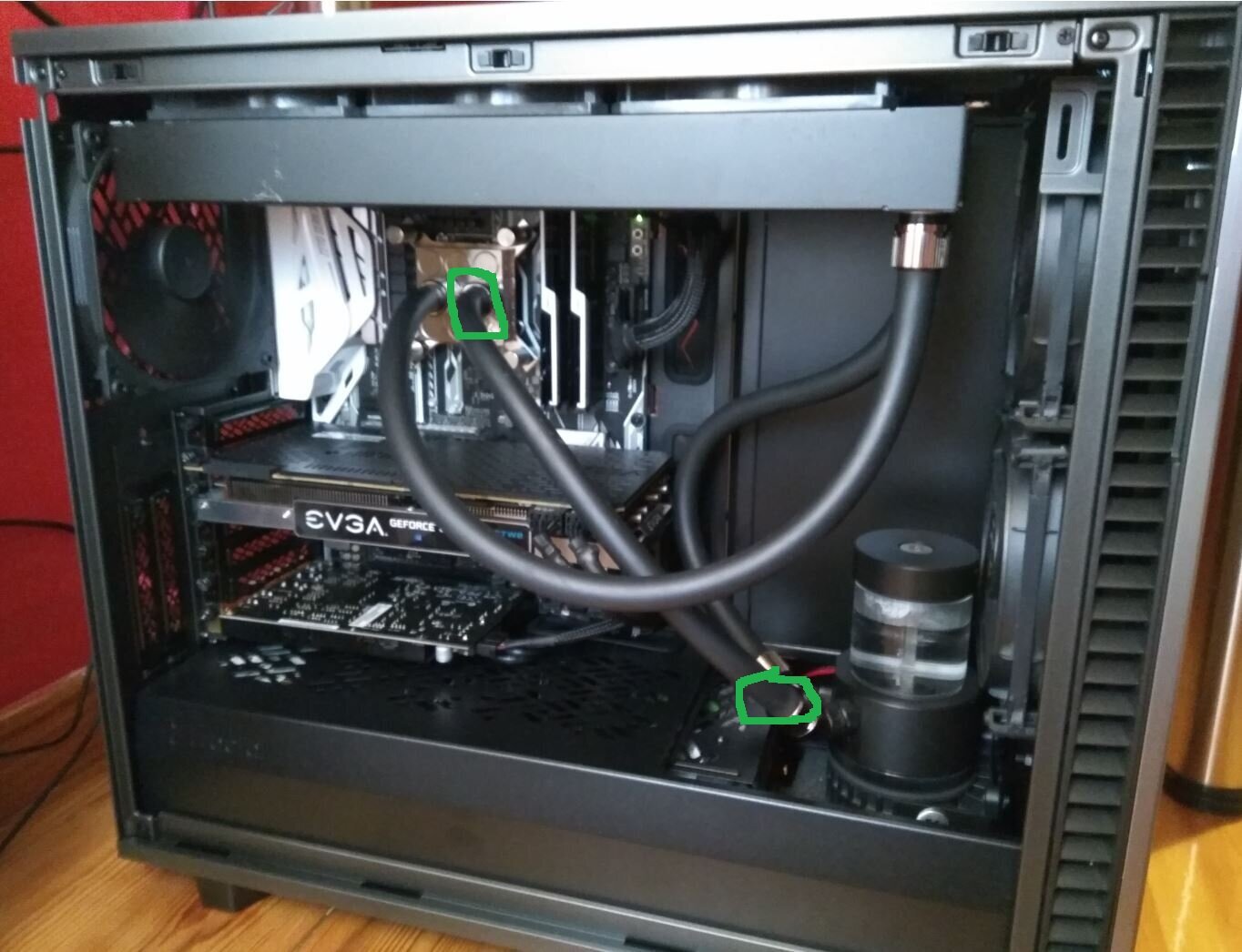

Coppermine Δημοσ. 20 Νοεμβρίου 2020 Δημοσ. 20 Νοεμβρίου 2020 (επεξεργασμένο) @Psyber 2 παρατηρήσεις έχω να κάνω η μία χρειάζεται ΠΡΟΣΟΧΗ, με πράσινο πρέπει να αλλάξεις τον σωληνα με λίγο μεγαλύτερο έτσι ώστε να εφαρμόζει στα ρακόρ άνετα και να μην πιέζεται, έτσι όπως το έχεις είναι πιεσμένος λόγω του μήκους του και ειδικά στην εξαγωγή του μπλοκ μπορεί να σου φύφαι την ώρα που λειτουργεί η λούπα και να γίνει χαμός, αν φύγει από εκεί με την πίεση που θα έχει πάει οπουδήποτε το υγρό.... Ο δεύτερος σωλήνας είναι αρκετά μεγαλύτερος από ότι πρέπει και απλά δεν δείχνει τόσο αρμονικός με την λούπα σου Κατά τα άλλα είναι μια καλή προσπάθεια και σαν βάση που μπορείς να την βελτιώσεις μελλοντικά, επίσης χρωματικά είναι dark και ισσοροπημένο στο γούστο μου τουλάχιστον Επεξ/σία 20 Νοεμβρίου 2020 από Coppermine 2
Psyber Δημοσ. 20 Νοεμβρίου 2020 Δημοσ. 20 Νοεμβρίου 2020 @Coppermine Ευχαριστώ για τις συστάσεις. το σκέφτηκα αυτό που λες αλλα ζοριστικα με την εγκατάστη και δεν είχα αντάπτορες και είπα να το βελτιώσω σε δεύτερο χρόνο. Ναι και μενα ταιριάζει το dark, είναι ευέλικτο και ταιριάζει παντού.
Coppermine Δημοσ. 20 Νοεμβρίου 2020 Δημοσ. 20 Νοεμβρίου 2020 4 λεπτά πριν, Psyber είπε @Coppermine Ευχαριστώ για τις συστάσεις. το σκέφτηκα αυτό που λες αλλα ζοριστικα με την εγκατάστη και δεν είχα αντάπτορες και είπα να το βελτιώσω σε δεύτερο χρόνο. Ναι και μενα ταιριάζει το dark, είναι ευέλικτο και ταιριάζει παντού. Να είσαι καλά φίλε, απλά αυτό που σου ανέφερα με το μήκος της σωλήνας από την έξοδο του waterblock φιάξτο ASAP το κύκλωμα σηκώνει πίεση όταν λειτουργεί όπως οποιοδήποτε κύκλωμα ψύξης κλειστού τύπου και έτσι όπως είναι η σωλήνα σου πιεσμένη μπορεί εύκολα να φύγει .... 2

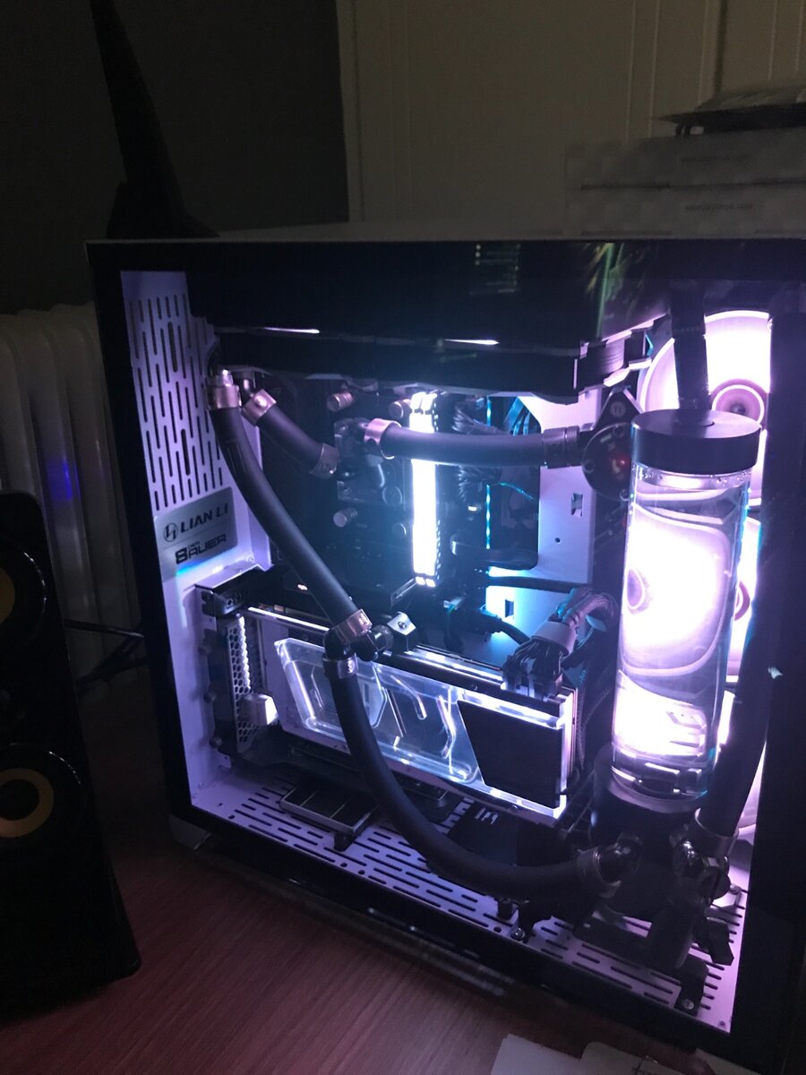

diaol Δημοσ. 6 Δεκεμβρίου 2020 Δημοσ. 6 Δεκεμβρίου 2020 (επεξεργασμένο) Καλησπέρα μετα από ώριμη σκέψη , αλλαγη από hard tube σε zmt 19x13 και το «σπάνιο» Lian li pc 011 Επεξ/σία 6 Δεκεμβρίου 2020 από diaol 7
