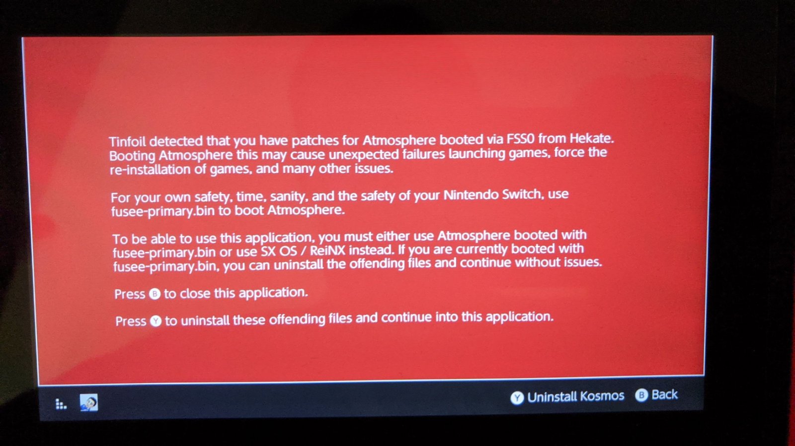

Καλημέρα παιδιά . άνοιξα το tinfoil σήμερα το πρωί και μου έβγαλε μια κόκκινη οθόνη .υποθέτω θα την ξέρετε .αν όχι την ανεβάζω σε φωτό. Καμία βοήθεια ?

1 ώρα πριν, Mexmet8 είπε
Θα περάσεις το Atmosphere cfw χωρίς hekate αρχεία .. Και θα ανοίγεις την κονσόλα με το fusse primary.bin..
Tegra rcm εφαρμογή από τον υπολογιστή με επιλογή  payload fusse primary.bin, πατάμε inject και ανοίγει η κονσόλα σου κατευθείαν στο menu του Switch χωρίς να μπαίνεις στο hekate και να επιλέγεις που να μπεις έπειτα.. Έτσι θα σου λειτουργεί μια χαρά και το tinfoil..
Και εννοείτε αν έχεις παλιά έκδοση tinfoil, σβήνεις τον φάκελο tinfoil που βρίσκεται στο φάκελο switch στην sd card και σβήνεις και το nsp tinfoil.. Μετά περνάς το τελευταίο tinfoil 12.10 .nsp (install) ή .nro στο φάκελο switch(αποσυμπίεση, αντιγραφή επικόλληση)..
