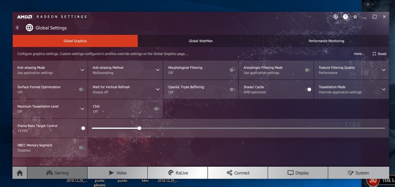

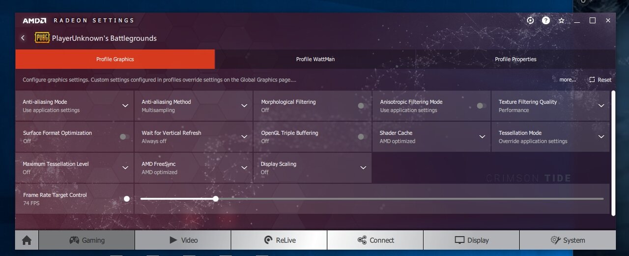

SoFGR Δημοσ. 7 Ιανουαρίου 2019 Δημοσ. 7 Ιανουαρίου 2019 21 ώρες πριν, leros2004 είπε Δεν υπάρχει περίπτωση να παίζεις τόσο χάλια.. είχα το ίδιο setup μέχρι πριν λίγο καιρό και σε οθόνη με ανάλυση 2560x1080 είχα συνέχεια 79 fps (με κόφτη για τα fps) α) Η dell είναι full hd ή 2k ανάλυση? β) Σιγουρέψου ότι οι μνήμες τρέχουν στην ονομαστική τους ταχύτητα. γ) Τσέκαρε στο power plan των windows αν έχεις στο 100% το max processor state. δ) Βάλε αυτά στους adrenaline drivers: και στο παιχνίδι βάλε αυτά τα settings με το screen scale στο 100 όμως: κοφτη στα frames μονο απο το ιδιο τo game, αν δεν γινεται αυτο τοτε βαζουμε απο RTSS, το FRTC της κοκκινης προσθετει αρκετο input lag το εχει μετρησει και ο battlenonsense στα βιντεο του, ωραια τα υπολοιπα tips 2
sistah Δημοσ. 7 Ιανουαρίου 2019 Δημοσ. 7 Ιανουαρίου 2019 (επεξεργασμένο) Aυτο περιμενα να πει καποιος .. ^^ Κατα τα αλλα δεν καταλαβαινω το Maximum Tessellation level που ειναι off, τι τιμη δινει στο off? Υποτιθεται οτι βγαζεις το AMD Optimized γιατι δινει οσα ζηταει το game (up to 64) οπου εκτος μερικων περιπτωσεων, πανω απο 16x δεν εχει benefit. Επεξ/σία 7 Ιανουαρίου 2019 από sistah
leros2004 Δημοσ. 7 Ιανουαρίου 2019 Δημοσ. 7 Ιανουαρίου 2019 7 ώρες πριν, SoFGR είπε κοφτη στα frames μονο απο το ιδιο τo game, αν δεν γινεται αυτο τοτε βαζουμε απο RTSS, το FRTC της κοκκινης προσθετει αρκετο input lag το εχει μετρησει και ο battlenonsense στα βιντεο του, ωραια τα υπολοιπα tips Δεν το είχα ψάξει.. Απο ότι κοίταξα (χονδρικά) το FRTC προσθέτει 2πλασιο Input lag απο το RTSS. To ίδιο το παιχνίδι έχει και κόφτη, αυτός δεν προσθέτει Input lag? Ξέρει κανείς ?
SoFGR Δημοσ. 7 Ιανουαρίου 2019 Δημοσ. 7 Ιανουαρίου 2019 3 ώρες πριν, leros2004 είπε Δεν το είχα ψάξει.. Απο ότι κοίταξα (χονδρικά) το FRTC προσθέτει 2πλασιο Input lag απο το RTSS. To ίδιο το παιχνίδι έχει και κόφτη, αυτός δεν προσθέτει Input lag? Ξέρει κανείς ? στο 4:58 βλεπεις αρκετα νουμερα, αποκλειεται ο κοφτης του inpsector να προσθετει περισσοτερο lag απο το FRTC. 1

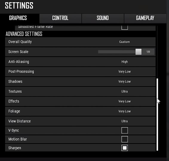

HateMe Δημοσ. 10 Ιανουαρίου 2019 Δημοσ. 10 Ιανουαρίου 2019 (επεξεργασμένο) Στις 6/1/2019 στις 1:46 ΜΜ, chaosmaster είπε Καλημέρα. Pc: Ryzen 2600 Rx 580 16gb Ram στα 3,000 Μ2 evo 970. Latest drivers στην ati. Οθόνη dell 27 75hz In game fps display based AA High PP Very low Shadows Verylow Textures Medium κ ολα τα άλλα very low Vsync sharpen on. Λαγγαρει απιστευτα. Δε κλειδωνει με τπτ στα 75fps. 60 με το ζορι. Βγαζω το vsync και πιανει 90 fps. αλλα σε καποια σημεία (πχ οταν οδηγεις ή οταν τρεχεις παει στα 30fps με αποτέλεσμα να κολλάει ο τοπος. Επίσης με αυτές τις ρθμίσεις μου φαίνεται λίγο θολό το background. (πχ το απεναντι βουνο) Αυτό είναι απο τις ρυθμίσεις του Ani aliasing. οσο και να το πειράζω δε στρώνει. Στρωνει μόνο στο very low αλλα εκει είναι χαλία τα γραφικα. Βλέπω φραμμές που σε μπερδεύουν υπάρχει κάποια λύση ή είναι τόσο μάπα? Έχουμε τα ίδια εκτός απ τον ryzen που έχω 1600 και 8 gb ram στα 3200. Μπαίνω στο game μετά από καιρό γιατί θα με τρελάνετε εσείς. Δεν παίζει να το ξεφτίλισαν τόσο πολυ 😮 Το "smoothed frame rate" στην κάνει. Ξετίκαρε το και δες πως θα ανέβουν τα fps Τα settings τα έχω έτσι εγώ χωρίς το smoothed frame rate και τα fps είναι καρφωμένα στα 75. Στο σκρινσοτ το είχα τικάρει για να δω πως θα πέσει στα 62. Επεξ/σία 10 Ιανουαρίου 2019 από HateMe 1
