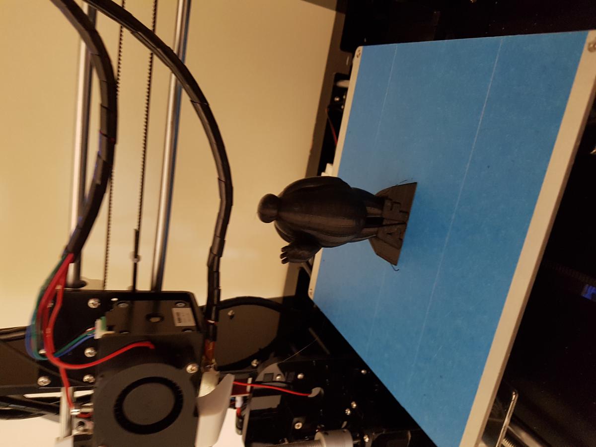

Λοιπόν μετά από πολλές χαμένες εκτυπώσεις, ατέλειωτες μετρήσεις και ισιώματα και μερικά μέτρα filament συνειδητοποιώ πως έχω πρόβλημα. Ακόμα δεν έχω καταφέρει μετά από 2 μέρες να εκτυπώσω τίποτα και έχω ξενερώσει..
Το πρόβλημα είναι το εξής..
όταν πάω να εκτυπώσω, με το που δίνω το αρχείο έρχονται όλοι οι άξονες στα σωστά σημεία που έχουν σεταριστεί αλλά ακριβώς πριν αρχίζει να εκτυπώνει ο αριστερά οδοντωτός ζ άξονας κάνει ένα ήχο σαν να προσπαθεί να γυρίσει αλλά δεν μπορεί και ο δεξιά σηκώνεται μερικά χιλιοστά με αποτέλεσμα να χάνεται η ευθυγράμμιση του ζ περίπου ένα εκατοστό ο ένας από τον άλλο. Από κει και μετά ή θα συνεχίσει και κάποια στιγμή θα βρίσκει ο extruder επάνω στην εκτύπωση ή θα τυπώνει στον αέρα.
Λίγο σε ξένα forum λένε οτι μπορεί να είναι στραβός στην αρχή του ο άξονας που έχει πρόβλημα και να πρέπει να αντιστραφεί. Έχει τύχει κάτι τέτοιο σε κανένα σας;
Εμένα μου είχε τύχει. Ο αριστερός και εμένα. Τον γύρισα ανάποδα και όλα οκ. Τυπώνω αέρα πλέον. Έχω γράψει κοντά 5 ημέρες χρόνο εκτύπωσης (σου μετράει στην οθόνη).

Ανεβασε βιντεακι αν μπορεις για να καταλαβουμε καλυτερα, καποια πραγματα που θα μπορουσες να δεις:
βεαιωσου οτι ειναι σφιγμενες καλα οι ντιζες πανω στα μοτερ,
οταν εχει disabled motors  και γυρνας με το χερι την ντιζα δουλευουν σωστα? ανεβοκατεβαινουν ευκολα?
ελενξε και το gcode αρχειο μηπως για καποιον λογο εχει καποια λαθος εντολη στην αρχη του.
Αν πας απο το μενου, position--> move z axis fast και ανεβοκατεβασεις τον ζ με τα πληκτρα μεχρι τερμα πανω καιτερμα κατω γινεται ολη η κινηση σωστα?
Θα δοκιμάσω αύριο με την πρώτη ευκαιρία αυτό που λές drbalm και αν δεν βγάζω άκρη θα τον γυρίσω ανάποδα. Ελπίζω να λυθεί απλά.
thanks guys
Τελικά με αντεστραμμένο τον αριστερό ζ άξονα και λίγο λάδι αλυσίδας στις στροφές για τον φόβο των ιουδαίων έγινε η δουλειά!
H πρώτη μου 3d εκτύπωση!
