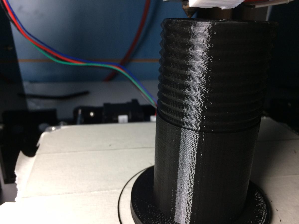

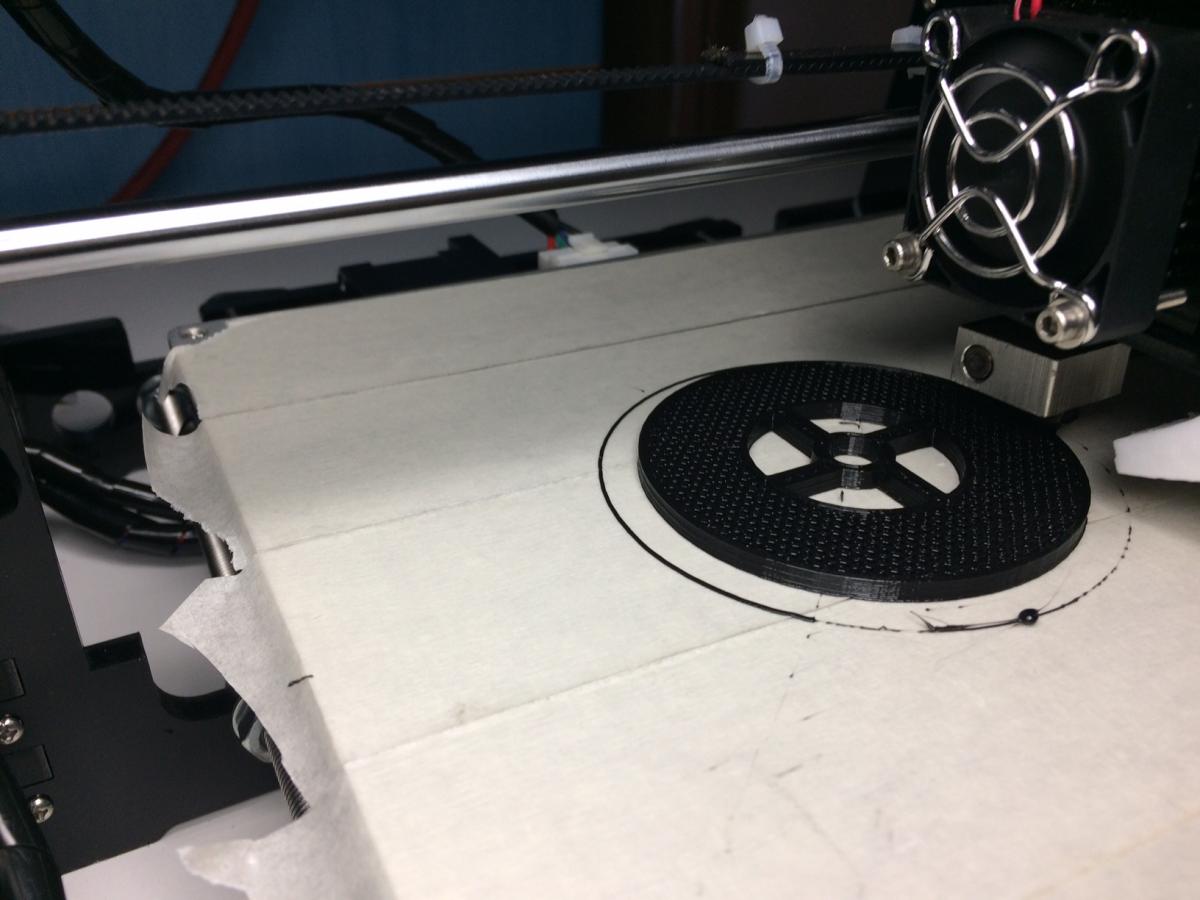

με τα υλικα της ανετας και μερικες εκτυπωσεις που πρεπει να κανεις εσυ η καποιος αλλος για σενα κατα προτιμηση τα κατω κομματια
κατω απο το hjotbed και πισω στηριξης μοτερ απο abs αν μπορεις καντα ολα....εγω εχω ενα γνωστο του πηγα το υλικο και ακομα
εκτυπωνει  σε 2 μερες θα τελέιωσει
με εντυπωσιασε αυτη η εκτυπωση που τη θεωρουσα λιγο δυσκολη
δεν εχει τελειωσει ακομα η βιδα θελει 4 ποντους...το παξιμαδι τελειωσε αμεσως
ομως να κανω μια διευκρινηση οτι το slice to εκανα με slice3r που ειναι μεσα στο
προγραμματακι ρεπετιερ στην sd καρτα ...με το cura ειχα θεματα αν και θα ξαναδοκιμασω μπορει
στα settings να ειχα ξεχασει κατι
