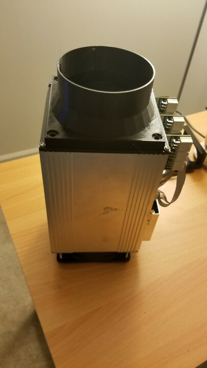

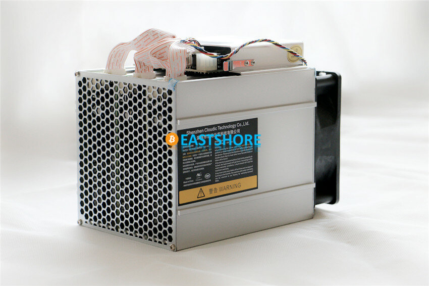

Γεια σας και χρόνια πολλά,
θα ήθελα να ρωτήσω αν ξέρει κανείς που μπορώ να φτιάξω τον παρακάτω αντάπτορα...
Αθήνα είμαι,
ευχαριστώ!
