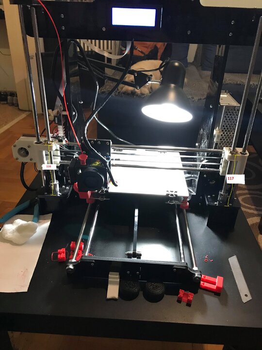

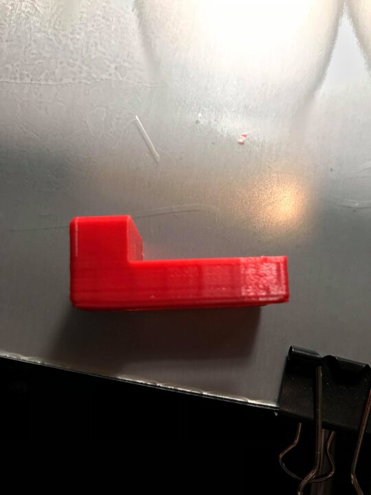

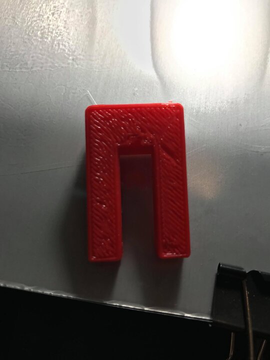

Καλησπερα.....Δεν μπορω να βγαλω ακρη με το προβλημα μου.. Αρχικα το πρωτο layer δν βγαινει σωστα ενω τα υπολοιπα layer βγαινουν κανονικα..Και σημερα παρατηρησα κατι γινετε με το αξονα Z χανει 1 δλδ 116 στην μια και 117 στο αλλο..πως το φερνω στα ισια του???ανεβαζω και 2 φωτο μια με τον αξονα και μια με τα layer
Επεξ/σία από discakias
levelling αυτοματο εχεις η χειροκινητο ???? αν ειναι χειροκινητο εγω θα προσπαθουσα να  φερω  το κρεβατι προς τον αξονα για δοκιμη......ειδαλως αν χανει το Leadscrew θελει πεταμα αλλα γυρισε το αναποδα να δεις αν κανει το ιδιο ........μπορει και να μην σου κανει τα ιδια

το levelling ειναι χειροκινητο... τι εννοεις να φερεις το κρεβατι προς τον αξονα???και ποιο λεμε leadscrew??εθχαριστς
leadscrews ειναι οι βιδες που ανεβοκατεβαζουν τη μυτη που τυπωνει.....ριξε μια ματια σε βιντεο πως να κανεις το αρχικο setup ωστε το κρεβατι να ειναι παραλληλο με τον αξονα Χ

Κάνω leveling οπως στην 1η φωτο και μετα την λαθος εκτυπωση παω να ξανακανω και το βλεπω οπως την 2η φωτο!
Ειναι λογικο???
αν εχεις τη δυνατοτητα να ανεβασεις τη μυτη η να τη κατεβασεις λιγο 0.05 πχ με το ξεκινημα θα εβλεπες πολλα πραγματα...δηλαδη να τυπωσεις κατι απλο τετραγωνο με το γεμισμα που θα ξεκινησει αν μπορεις να ανεβοκατεβασεις αναλογα τη μυτη θα ηταν τελειο..
ομως αφου βλεπεις οτι δε παταει καλα ασε τα χιλιοστα και κατεβασε το ενα κλικ νομιζω με το ματι οτι πρεπει να κατεβει ....ασε το παχυμετρο και παρε ενα α4 χαρτι και κατεβασε το μεχρι να το τσιμπησει
