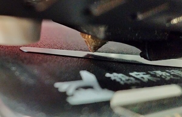

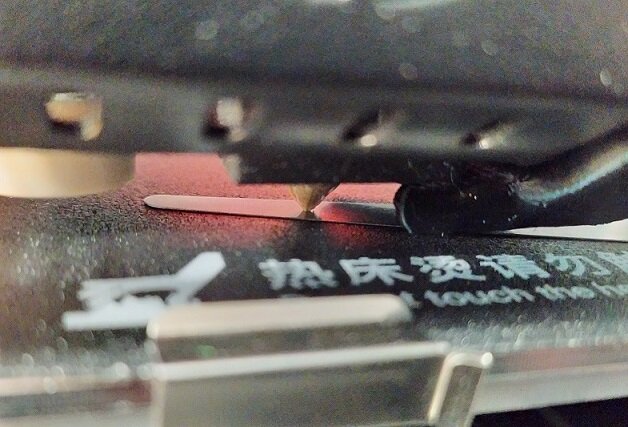

4 ώρες πριν, kaneljohn είπε
Κάνω leveling οπως στην 1η φωτο και μετα την λαθος εκτυπωση παω να ξανακανω και το βλεπω οπως την 2η φωτο!
Ειναι λογικο???
Ρυθμισε το offset για το probe
9 ώρες πριν, kaneljohn είπε
Ειναι λογικο???
αν δεν έχει συνέπεια το homing έχεις θέμα κατα πάσα πιθανότητα με τη βάση του z endstop ή με το ίδιο το endstop. στειλε μία φώτο με το τερματικό σου αν μπορείς
Στις 23/4/2019 στις 12:41 ΠΜ, alienrba είπε
αφού έχει CR10s pro και φαίνεται καθαρά το probe για το leveling στην φώτο. Δεν νομίζω να έχει και endstop. Ας ρυθμίσει το offset από το μενού το να κάνει manual leveling δεν εχει νόημα.
