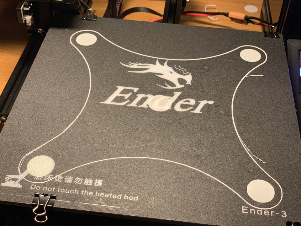

Ευχαριστώ για την απάντηση,
To bed leveling νομίζω είναι καλό, το τσεκάρω με το παρακάτω
Οι φωτογραφίες από τις καλύτερες εκτυπώσεις που είχα ως τώρα είναι εδώ https://we.tl/b-PDyYALYT8B οι οποίες όπως θα δείτε έχουν πολλά θέματα, πχ. στον κύβο έλιωσαν οι κάτω γωνίες, στο καραβάκι και σε όλες τις εκτυπώσεις γύρω στο 8-10 level χαλάει η ομαλότητα.
Σε όλες τις εκτυπώσεις τα κάτω layer λιώνουν, αν εκτυπώσω έναν κύλινδρο η κάτω πλευρά θα είναι πιο παχιά
Στο καράβι στην πόρτα και στο πίσω παράθυρο έχει χαθεί τελείως η μπάλα  όπως μπορείτε να δείτε.
Κάτι άλλο που παρατήρησα είναι ότι αλλοιώνει τις διαστάσεις, αν δείτε στις φωτογραφίες υπάρχουν και 2 από ένα παραλληλόγραμμο το οποίο έπρεπε να είναι 3χ3mm αλλά αυτό βγήκε 2,5χ3,5mm. Γιαυτό ζήτησα ρυθμίσεις.
Δεν μπορεί ένα μηχάνημα που υποτίθεται είναι ακριβείας να εκτυπώνει ότι να 'ναι, κάτι λάθος κάνω εγώ

5 ώρες πριν, tonyM000 είπε
Άμα έχεις θέμα στις διαστάσεις θέλεις να κοιτάξεις τα step/mm στους άξονες
