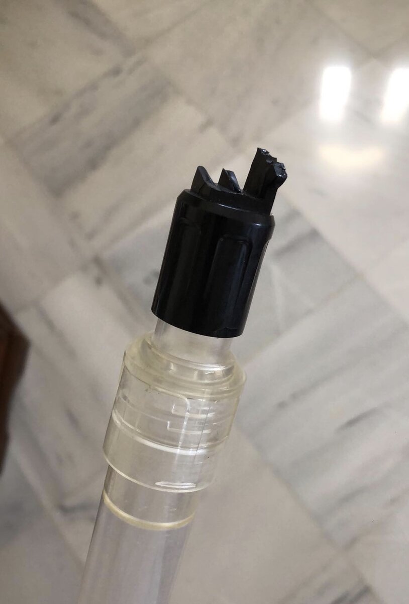

Καλησπέρα σας,
Μία ερώτηση θα ήθελα να κάνω.
Μου έσπασε από το πλαστικό κοντάρι της GO PRO ένα πλαστικό βιδωτό στο κοντάρι το οποίο "σφιγγεται" η κάμερα με την βάση της.
Μίλησα με την εταιρεία (GO POLE) και δε υπάρχει ανταλλακτικό. Μήπως θα μπορούσε κάποιος από εδώ να με βοηθήσει?
2 ώρες πριν, nikolas_kriti είπε
Καλησπέρα σας,
βγαλε μια φωτο να καταλαβουμε για τι πραγμα μιλας...
4 ώρες πριν, nikolas_kriti είπε
κοιταξα να δω αν καποιος εχει φτιαξει κατι παρομοιο σε site κατασκευων(thingiverse)...δε βρηκα κατι ...μπες και κανε αναζητηση για gopro να δεις τι εχουν
15 ώρες πριν, kostasbm είπε
Κάτι τέτοιο ας πούμε??
https://www.thingiverse.com/thing:7567
https://www.thingiverse.com/thing:1622576
