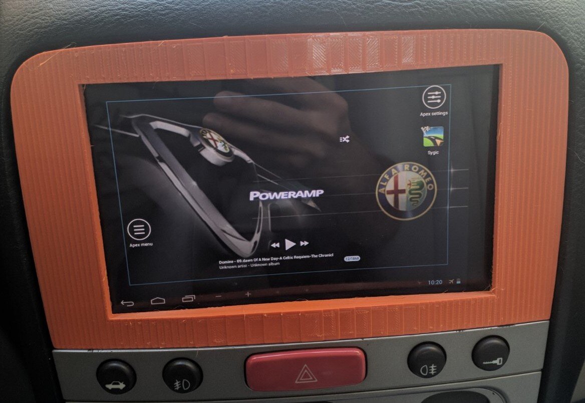

Στην διάρκεια της εκτύπωσης είχε stringing βέβαια (PETG γαρ), αλλά το βασικότερο είναι τα blobs. Τα καθάριζα με το χέρι στις πρώτες στρώσεις, για να μην βρει η μύτη στις επόμενες, και μόλις άρχισε το infill (20% το είχα) το παράτησα και έφυγα από σπίτι, και όταν γύρισα είχε κλείσει το περισσότερο. Πιθανότατα να έμειναν ανάμεσα στα γεμίσματα και μερικά blobs αλλά μικρό το κακό. Λογικά αυτά αφού δεν έχουν κολλήσει στο υπόλοιπο μοντέλο, και πάνω τους να πέσει η μύτη θα τα μετακινήσει χωρίς πρόβλημα. Γενικά όμως υπάρχει τρόπος να τα αποφύγεις;
Στο 2ο κομμάτι που έβγαλα, ένα gimbal protector για το drone, που το άφησα το βράδυ να το φτιάχνει, το πρωί που ξύπνησα είχε 4 blobs που είχαν μετακινηθεί στο υπόλοιπο bed, μακρυά από το μοντέλο.
Εκτυπώνω σε 235 με 85 στο bed για το 1ο layer και 75 για το υπόλοιπο.
Τέλος ερώτηση, για να λειάνω την εκτύπωση για το αμάξι για να φάω τα "σκαλοπατάκια" που κάνουν τα layers, να πάω για γυαλόχαρτο (2-3 διαφορετικά νούμερα); Και μετά αστάρι που ίσως καλύψει και μικρές ατέλειες, και τέλος πέρασμα με πολύ λεπτό γυαλόχαρτο και βάψιμο; Ή υπάρχει πιο εύκολος τρόπος;

Δεν είναι blobs απαραίτητα κολλημένα στο αντικείμενο, ή στην αρχή κάθε layer, βγαίνουν σε τυχαίες στιγμές (καθώς και από stringing μπορούν να ξεκινήσουν αν δεν κοπεί το string και το σέρνει η μύτη και γεμίζει). Το PETG ως υλικό γενικά χύνεται από την μύτη και είναι πιο ρευστό από το PLA που έχω δει, και έτσι όταν πηδάει από σημείο σε σημείο φτιάχνει σιγά σιγά blobs που κάποια στιγμή πέφτουν κάτω. Σκέφτομαι ως πιθανές λύσεις να ανεβάσω την ταχύτητα που πηγαίνει από σημείο σε σημείο όταν δεν εκτυπώνει (travel speed έχω στα 150 mm/sec και 100 για το αρχικό layer), ή να μειώσω την ροή από την μύτη για να μην προλαβαίνει να τρέχει τόσο και να γίνεται το blob. Εκτός αν ξέρετε κάποια άλλη ρύθμιση που ίσως με σώσει χωρίς να κάνω τους πειραματισμούς.
Στην πράξη ελάχιστα με ενοχλεί με εξαίρεση το πόσο ωραίες είναι οι εσωτερικές επιφάνειες (πχ όπως ανέφερα στην μάσκα για το αμάξι τα blobs έπεφταν ανάμεσα στις γραμμές του infill), και ίσως αν μπλεχτεί κάποιο blob στην μύτη και κάνει ζημιά σε σημεία της εκτύπωσης (που δεν έχει τύχει ως τώρα, γενικά έχουν κρυώσει και σταθεροποιηθεί τα blobs και απλά αν τα σύρει η μύτη θα τα πετάξει κάπου, ίσως και στο bed εκτός της εκτύπωσης). Αλλά πχ εκτύπωσα πριν λίγο και back cover για το LCD screen του ender 3 pro και η μέσα πλευρά ήταν τελείως τραχιά λόγω strings/blobs, με το νύχι τα καθάρισα τα πολλά αφού ξεκολλούσαν, και την κούμπωσα, και αφού δεν το βλέπει κανείς δεν με νοιάζει πως είναι και αφού κουμπώνει άνετα, το έβαλα.

Σε μικρά αντικείμενα πάντως που βγάζω δεν εμφανίζει πλέον blobs. Μόνο strings, που κλασσικά είναι έντονα. Έβαλα να βγάλω ένα αντικείμενο περίπου 6*7 εκατοστά, στα 4 χιλιοστά ύψος, με λεπτομέρειες που νόμιζα σιγά μην τα καταφέρει το petg αλλά τελικά δεν έγινε ο χαμός στο stringing στα κενά. Είχε μεν, αλλά ήταν σε σημεία με μεγαλύτερα κενά, που με ΠΟΛΥ υπομονή θα το καθαρίσω.
