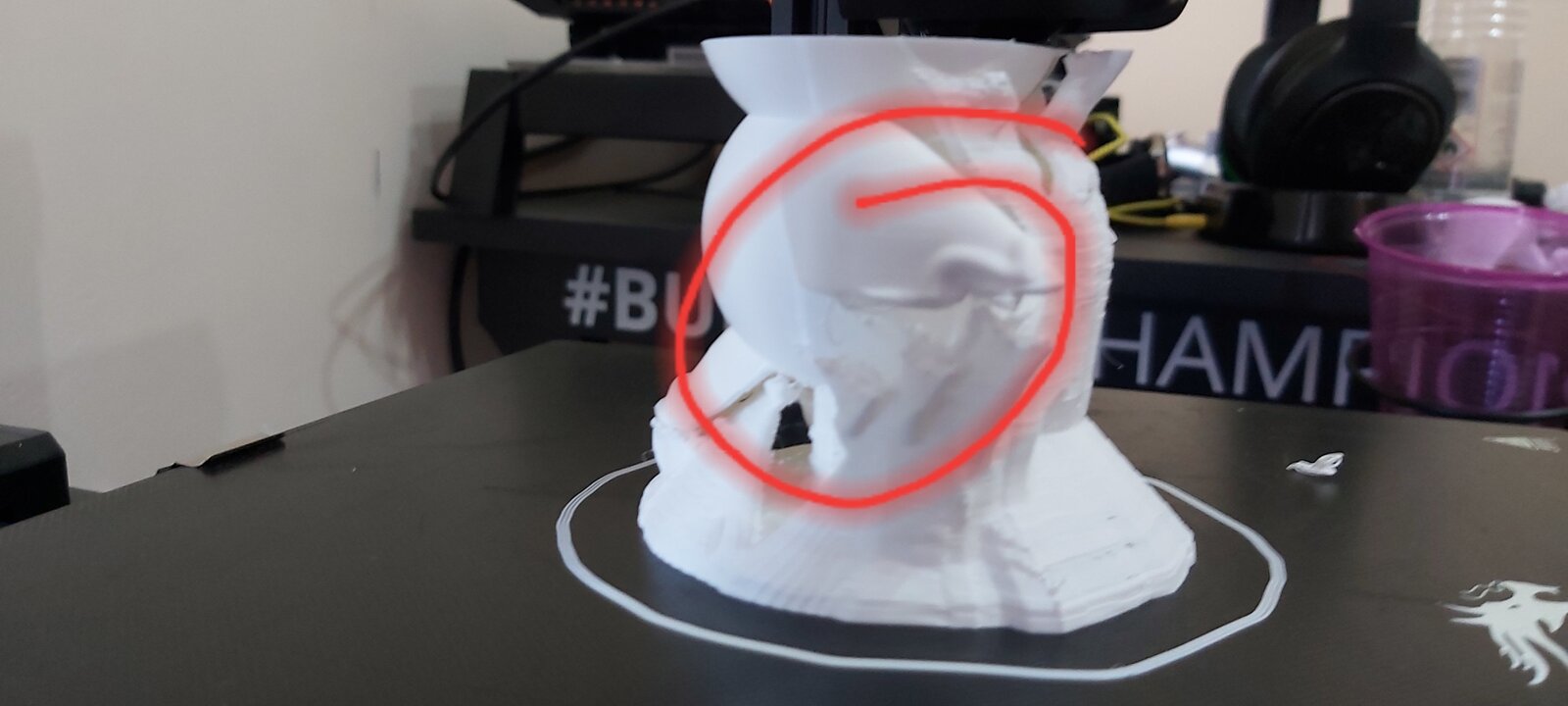

Τελικα δοκιμασα και αλλα χρωματα που εχω να δω μηπως εφταιγε το συγκεκριμενο.οχι..
Ξαφνικα αποφασισε ο εκτυπωτης να τον αρπαξω για τα σκουπίδια, αυτο φοβομουν με τα φτηνιαρικα πραγματα και βγηκα αληθινος.
Απο χθες εχω κανει 100 φορες bed leveling και ενα μπουκαλι alchohol. Εχω βαλει πιο σκληρα ελατηρια στο bed.και για να κολησει η πρωτη στρωση θα πρεπει να εχω τοσο χαμηλα την μυτη που να πιεζει το filament και να το βγαζει τετεαγωνο πλακουτσομενο. Δεν ξερω τι αλλα να κοιταξω... ξενερωσα. 1 μερα χαρας 10 λυπης..
Εβαλα καινουργια μυτη και φενεται να εκτυπωνει τωρα...δεν ξερω τι κερατα να επαθε η μυτη.. αν ξερει κανεις τι να αγορασω για να τον αναβαθμισω να μου το πει να το αγορασω τωρα επιτοπου!

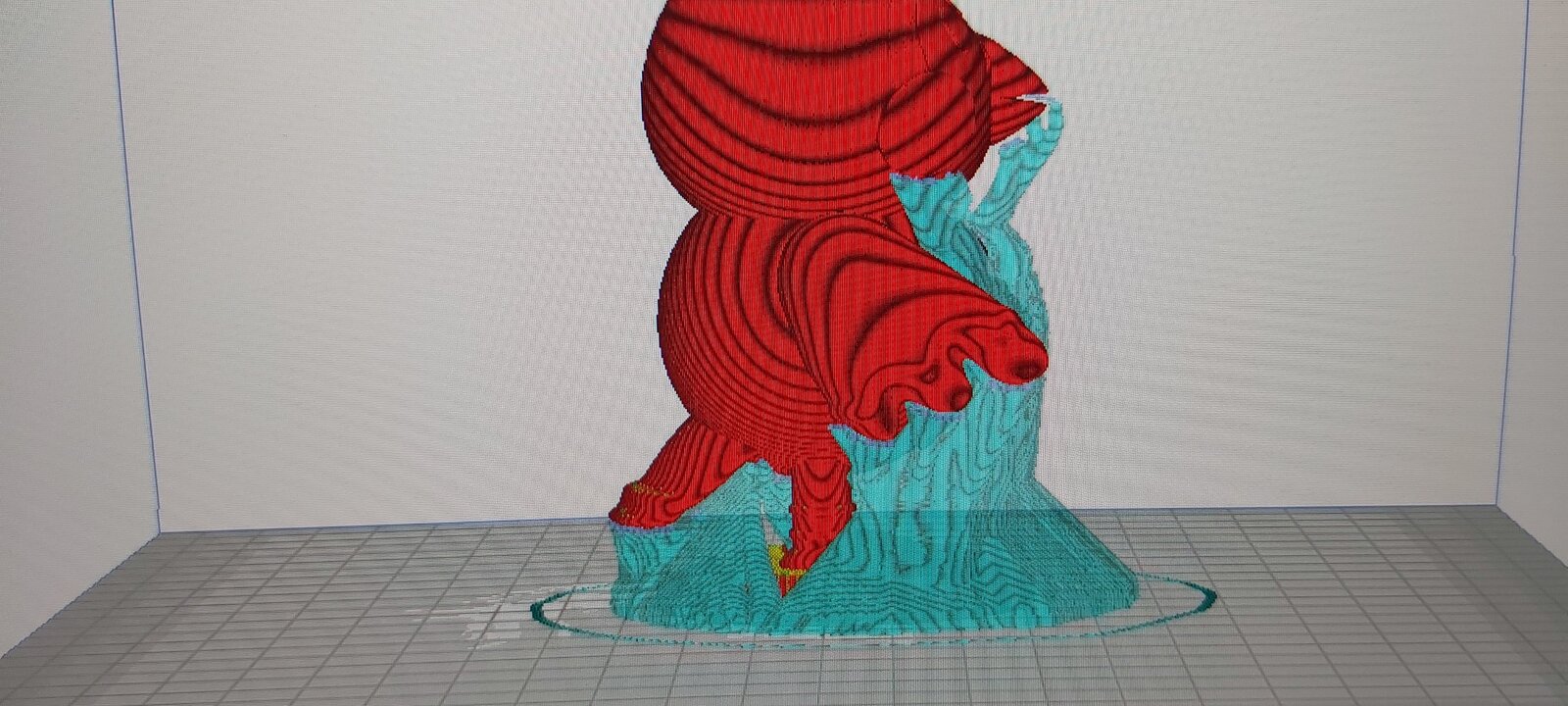

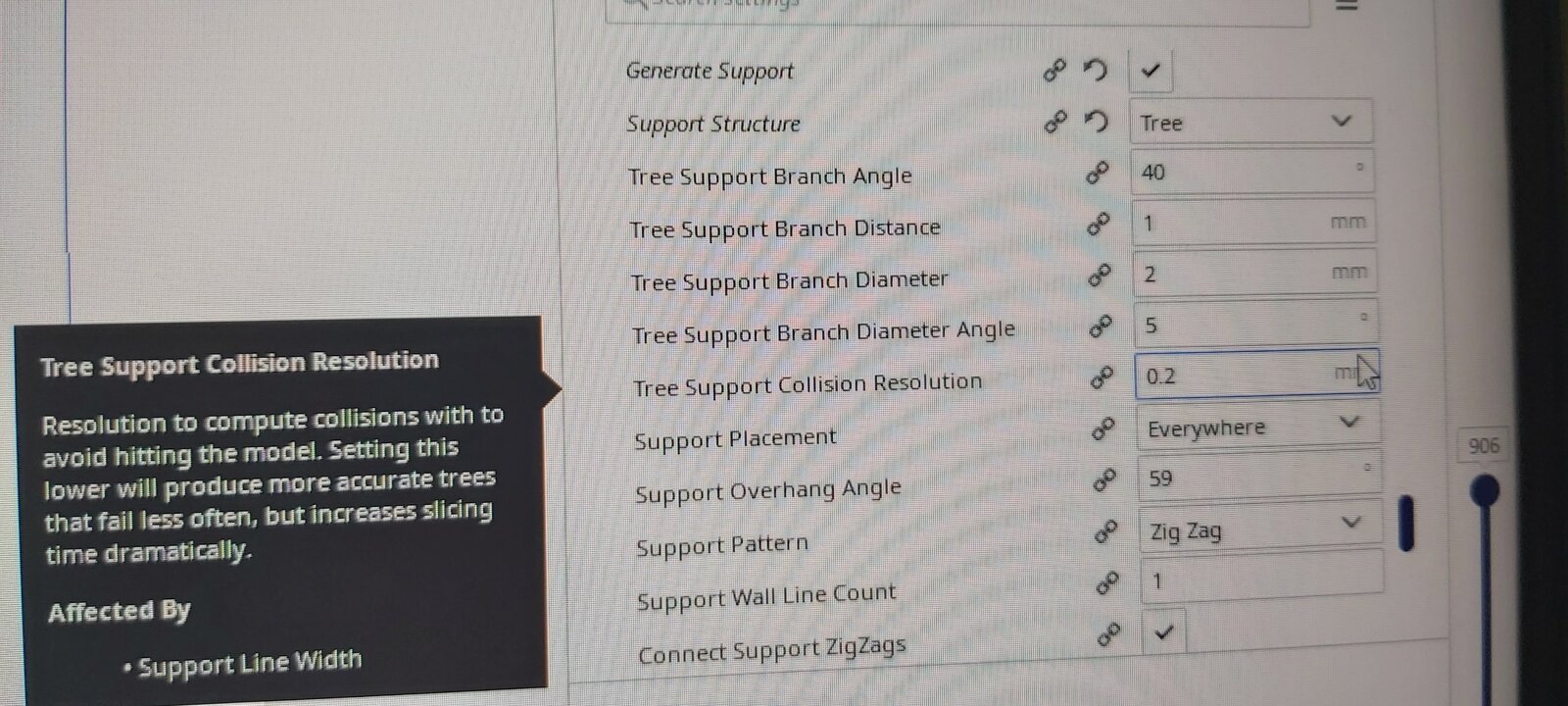

Παιδια ειδα οτι το support destiny ηταν 0% δεν ξερω γιατι. Το νεο cura ειναι. Το εβαλα 20%  και εβαλα και το branch angle απο 40 25. Το εκτυπωνω παλι σε πολυ μικρο να δω αν βγαλει προβλημα.

Βλεπω οτι στο tree support,, το support υλικο εκει που ακουμπαει με το μοντελο μας αφηνει μεγαλη αποσταση. Σε σημειο που ξεκολαει με ενα φύσημα..πως μπορουμε να φερουμε πιο κοντα το support στο μοντελο; και ακομα πως μπορουμε το tree support να το κανουμε λιγο πιο πυκνο εκει που ακουμπαει στο μοντελο
