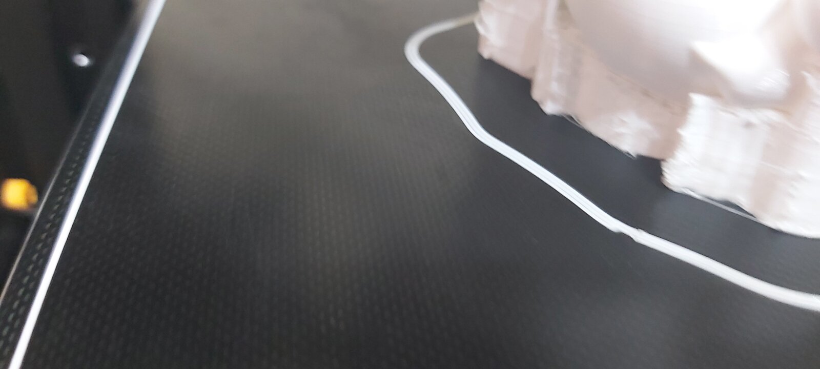

Έχω έναν Ender 3 pro.
Το πρόβλημά μου είναι αρχικά ότι ποτέ δεν κατάφερα να κάνω σωστό bed leveling: όταν η απόσταση είναι οκ στις 4 γωνίες, στο κέντρο είναι πολύ μεγάλη. Επίσης ακόμη κι αν το φέρω σε ένα "ικανοποιητικό" σημείο, μετά από εκτύπωση πάλι έχει απορρυθμιστεί...
Δοκίμασα διάφορα, όπως το να βάλω ένα μικρό φύλλο αλουμινόχαρτο κάτω από την επιφάνεια εκτύπωσης.
Εκτυπώνω με αρκετά καλά αποτελέσματα μοντέλα που είναι χαμηλά σε ύψος (πχ.  το καραβάκι και το γουρούνι από το στικάκι). Όμως η γάτα που είναι ψηλότερη στο τέλος ξεκολλάει και γίνεται μακαρονάδα PLA. Το δοκίμασα 2 φορές. Και τις 2 χάλασε σχεδόν στο ίδιο σημείο. Χρησιμοποιώ τις default θερμοκρασίες...
Τί μου προτείνετε να δοκιμάσω;
Κλασσικά το bed δεν είναι ίσιο. Να φανταστώ έχεις το μαγνητικό; Κι εγώ είχα τα ίδια θέματα, και πλέον περιμένω να μου έρθει γυαλί για να μην έχω τέτοια θέματα (φταίει ότι χάλασα και σε ένα σημείο το μαγνητικό τραβώντας μια petg εκτύπωση).

Ναι το μαγνητικό... Από glass beds υπάρχει κάποια δοκιμασμένη λύση;

Έχω την εντύπωση, πως το πρόβλημα είναι η βάση του bed και όχι η μαγνητική επιφάνεια... οπότε αν πάρω κάποιο άλλο μαγνητικο το πρόβλημα θα παραμείνει...
Εμενα αν οι αποστασεις στις γωνιες δεν ειναι αρκετα κοντα στην μυτη ,δηλαδη σε σημειο που το χαρτι που το δοκιμαζω να ειναι αρκετα σφιχτο στο κουνημα τοτε δεν κολαει στο κεντρο η εκτυπωση. Glass bed πιυ φοραει ο ender 3 v2. Πλεον κανω bed leveling με το ματι.
1 ώρα πριν, drikos_pag είπε
Θα σου πρότεινα να πας στο τζαμάδικό της γειτονίας σου και να πάρεις ενα 3άρι γυαλί η καθρέφτη με 2-3 ευρώ είσαι οκ.
το 3άρι σημαίνει 3mm; το σκέφτηκα κι εγώ, αλλά βλέπω ότι διάφορα γυάλινα bed που πουλάνε έχουν 15 ευρώ και πάνω και αναρρωτιέμαι αν προσφέρουν κάτι παραπάνω από το γυαλί που θα πάρω από τον τζαμά...

5 ώρες πριν, nick_gr2 είπε
Στον ender 3 v2 δεν ειναι απλο γυαλι , εχει κατι σαν ραβδωσεις για να κολαει η εκτυπωση.
Αν το γυρισω αναποδα που ειναι λυο γυαλι δεν κολαει με τιποτα

Στις 10/9/2020 στις 4:21 ΜΜ, nick_gr2 είπε
Καλησπέρα κι από εμένα.
Εκτυπώνω με αρκετά καλά αποτελέσματα μοντέλα που είναι χαμηλά σε ύψος (πχ.  το καραβάκι και το γουρούνι από το στικάκι). Όμως η γάτα που είναι ψηλότερη, στα μέσα του κεφαλιού ξεκολλάει και βρίσκω μακαρονάδα PLA. Το δοκίμασα 2 φορές. Και τις 2 χάλασε σχεδόν στο ίδιο σημείο. Χρησιμοποιώ τις default θερμοκρασίες και PLA PrimaValue...
Είχα και εγώ το ίδιο πρόβλημα, έκανα και γω τα ίδια με σένα (αλουμινόχαρτο κλπ) αλλά τελικά οι δύο επικρατέστερες λύσεις είναι:
1. Τζαμί όπως είπαν και τα παιδιά, το οποίο όμως δεν ενδείκνυται και τόσο για petg γιατί κολλάει παρά πολύ καλά και δύσκολο να το ξεκολλήσεις στο τέλος (υπάρχουν αναφορές που η εκτύπωση έχει συμπαρασύρει κομμάτι τζαμιού οταν το έβγαλαν)
2. Mash bed levelling που για μένα είναι η καλύτερη λύση ανεξάρτητα τη βάση έχεις, αλλά θα πρέπει να εγκαταστήσεις marlin! Νομίζω είναι η καλύτερη επιλογή με μηδέν κόστος.
Όσοι έχουν τη motherboard με την οποία έρχεται ο Ender 3, η καλύτερη επιλογή είναι η εγκατάσταση marlin 1.1.9. Εγώ Αυτή έχω βάλει και είμαι μια χαρά!

Με το PETG δεν ειχα κανενα θεμα το τζαμι.
Ισα ισα αφηνα το ιδιο κενο με το PLA και οταν κρυωνε μια χαρα ξεκολλαγε,ενω κραταγε και αψογα οταν τυπωνε.
