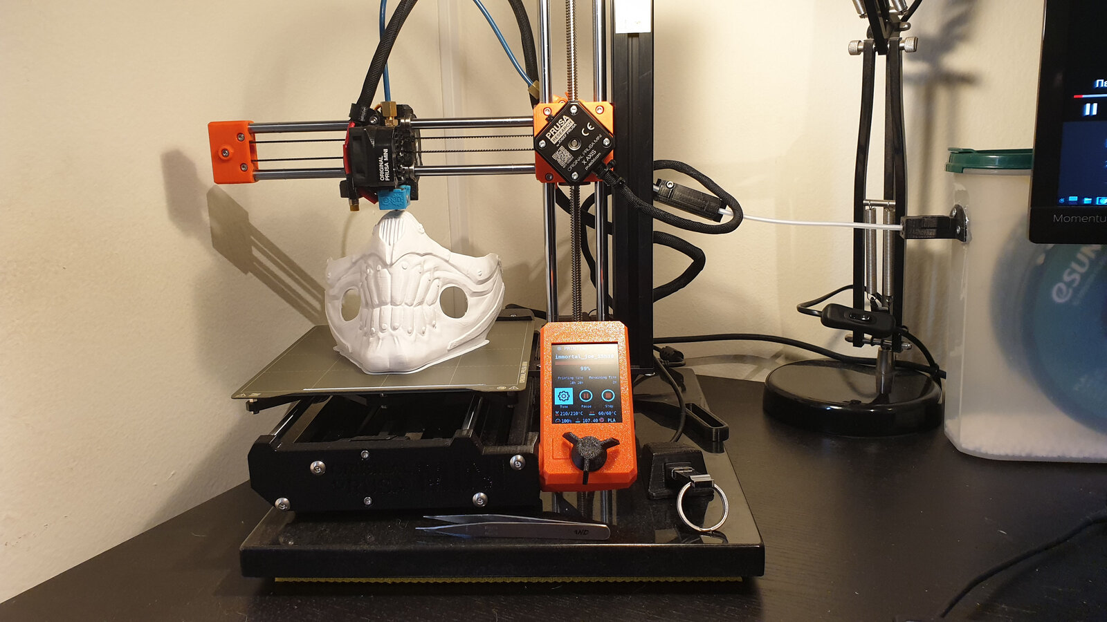

Στις 10/10/2020 στις 1:18 ΜΜ, Nemo1776 είπε
είπα να τυπώσω την μάσκα του immortal joe τώρα πάει για βάψιμο πως σας φαίνεται?
ωραίος! από το gambody κατέβασες το αρχείο;
