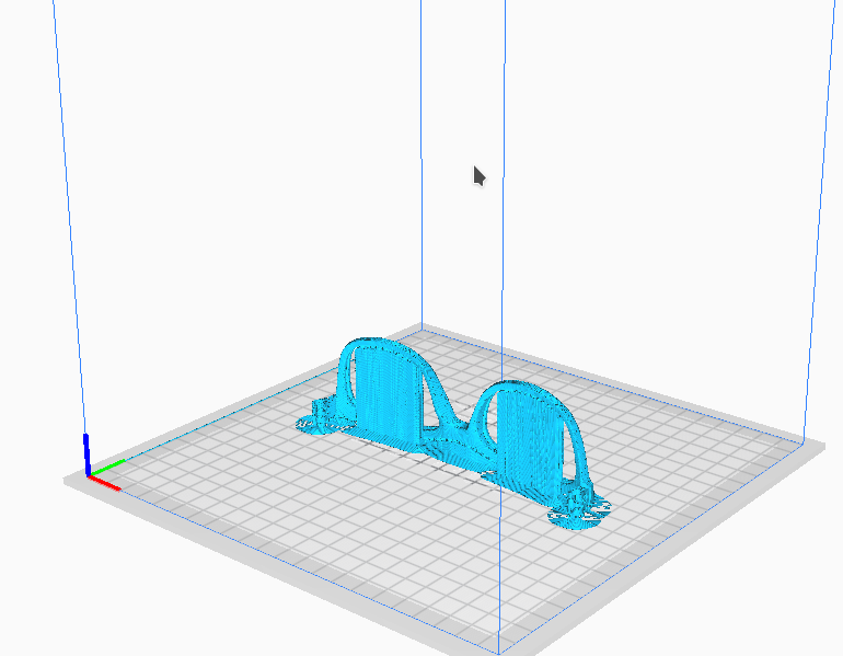

καταρχάς πως το τυπώνεις τώρα ? ξάπλα? όρθιο με στηρίγματα ? υλικό? φαντάζομαι pla  αυτό που θέλω να πω είναι δώσε πιο πολλές πληροφορίες.
Εχω δοκιμασει με PLA & PLA+ με Cura και υποστηριξη. Το έχω εκτυπωσει με αυτο τον προσανατολισμο και 90 μοιρες καθετα (ωστε να το μεγαλύτερο μερος να ειναι κίνηση στον χ και ψ εναλλαξ)

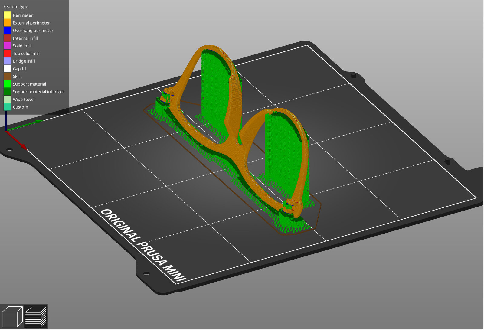

δοκίμασε έτσι και στα settings στα support να έχεις 0.2 στο contact Z distance
