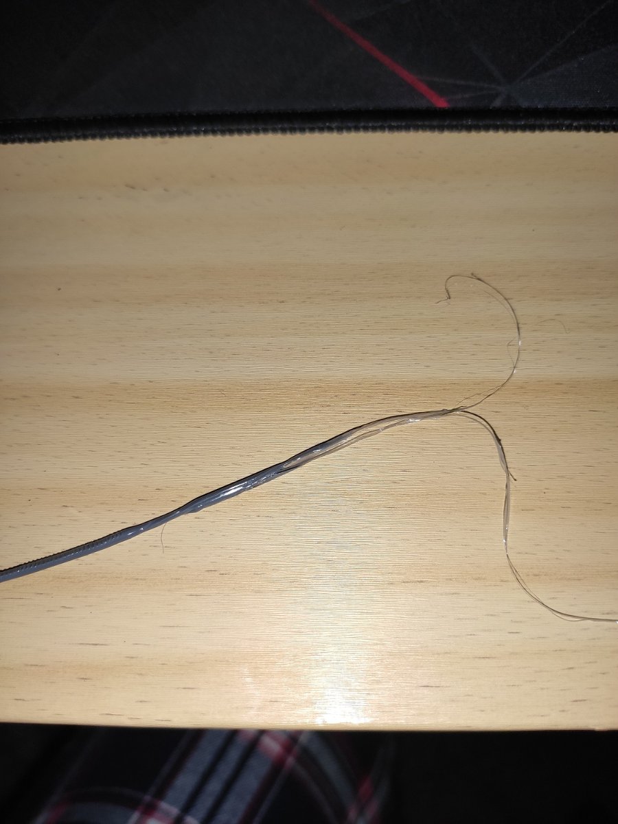

Εκτυπωνα χθες με PETG και βουλωσε το Nozzle.
Βγαζοντας το filament ,βγηκε αυτο
Ειναι σα ναυλον το διαφανες μερος στην ακρη.Σε τι μπορει να οφειλεται?

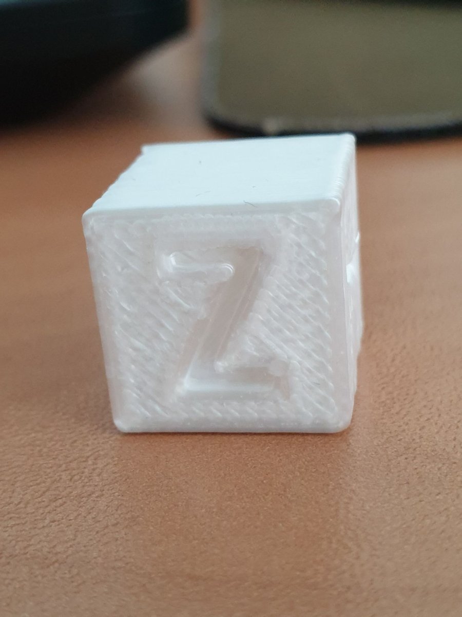

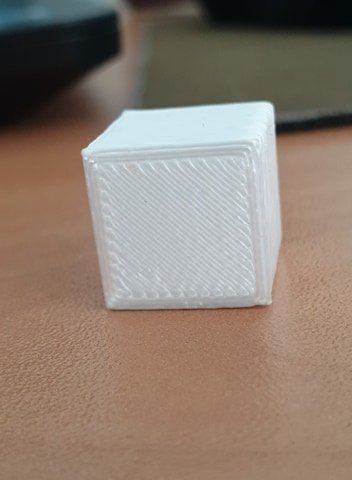

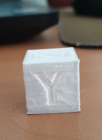

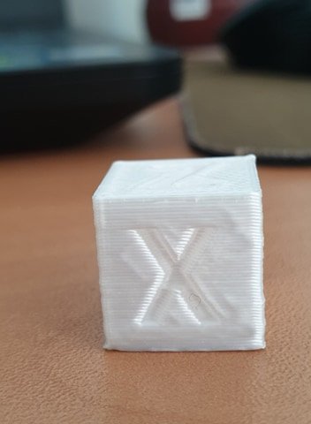

Η πρώτη μου ολοκληρωμένη εκτύπωση . Είχα 60 βαθμούς στο bed και 210 στο nozzle. Δεν είναι τέλεια αλλά τουλάχιστον δεν ξεκόλλησε. Προτείνετε διορθώσεις παρακαλώ.
30 λεπτά πριν, george122 είπε
καταρχας πρεπει να κανεις bed + noozle pid tuning........δεν ξερω τι εκτυπωτη εχεις ψαξε στο youtube εχει αμετρητα...αφου τα κανεις κανε και e step calibration  εννοειται και για Χ Υ
To pid tuning δε καταλαβαινω γιατι θεωρειται απαραιτητο.
Σε οσα πριντερ εχω κανει,καμια διαφορα δεν ειδα σε ποιοτητα εκτυπωσης και πολυ μικρη εως ανυπαρκτη διαφορα στο τροπο που κρατουσε θερμοκρασια.
Step calibration,ναι το θεωρω απαραιτητο.
23 λεπτά πριν, Dantε είπε
Έχει να κάνει με το πόσο σταθερή μπορεί να κρατήσει την θερμοκρασία το hotend στις διάφορες συνθήκες. Τις περισσότερες φορές τα default νούμερα του firmware είναι "close enough" ειδικά όταν μιλάμε για 200-220C. Αν εκτυπώνεις πολύ γρήγορα ή σε πολύ ψηλές θερμοκρασίες ή βάλεις 2 5020 blowers να φυσάνε, τότε τα πράγματα είναι διαφορετικά και βλέπεις να παίζει +-10C που έχει αντίκτυπο στο print. Γενικά δεν κοστίζει κάτι οπότε γιατί να μην το κάνεις κιόλας;

αφού δεν βγήκε κανένας δεινόσαυρος από εκεί μέσα πάλι καλά. Πολύ περίεργη η εικόνα σου πάντως.

Στις 16/12/2020 στις 3:08 ΜΜ, Dantε είπε
στο pid tuning βαζεις τη θερμοκρασια που εσυ τυπωνεις η κοντα σε αυτη και παιρνεις καποια νουμερα
αν είσαι με rep rap formaware αποθηκευονται στο overideconfig.g
me to marlinδε ξερω...αλλα η διαφορα μπορω να σου πω οτι ειναι αρκετη και εννοειται οτι μαζι με το e step calibration ειναι τα ποιο βασικα πριν την εκτυπωση
