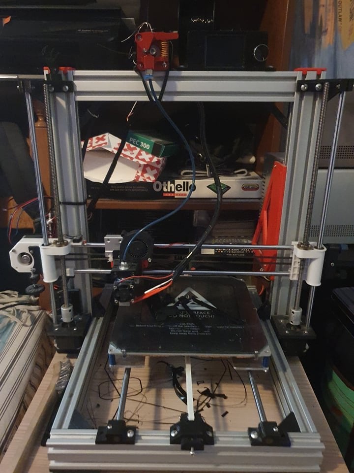

Είναι ένας ΑΜ8 που του έχω βάλει μητρική της BIGTREETECH την SKR-E3-V1.2 και extruder CR-10S PRO - Aluminum Double Gear Right Extruder για να πιάνει καλύτερα το filament132331359_2797479330493242_292705215183758423_n.jpg.610a2bbf367ab58ab0329442f05e0810.jpg
