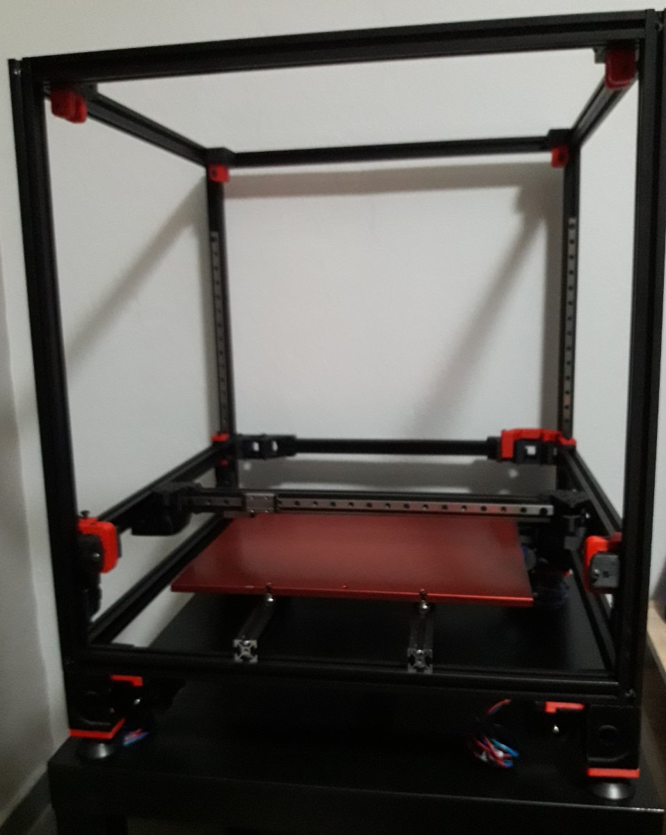

3 ώρες πριν, nikniknikniknik είπε
οταν η powge η aliexpress και ο κορονοιος συνωμοτουν εναντιων σου να μην παρεις ποτε τα ρουλεμαν αλλα θες πραγματικα να φτιαξεις τον voron....
οταν ερθουν φτου και απο την αρχη ξεβιδωμα ολος.
ομορφιά! 20 Οκτ έβαλα παραγγελίες εγώ και τπτ ακόμα. Μόνο η SKR από BTT ήρθε σε 20 μέρες από Κίνα στο μεταξύ 😐
  • Απαντ. 7,2k
10 ώρες πριν, mxa055 είπε
την χειροτερη περιοδο ετυχε να τα περιμενουμε... κυριως θελω το πακετο της powge, αλλα απαραιτητα ειναι και τα din rails και οι cable chains... ερχονται και τα panels/plexyglass αλλα εχουμε καιρο ως τοτε. heater απο kenovo δν εχω ασχοληθει καθολου.
κατα τα αλλα θεωρητικα εχω τα παντα. για αυτο και τα βιδωσα. τελικα χρειαζομουν αλλες 4 βιδες, ενα switch κλπ...
σημερα θα κανω setup το klipper, να χω να ασχολουμαι γιατι δν προβλεπονται στα κοντα...

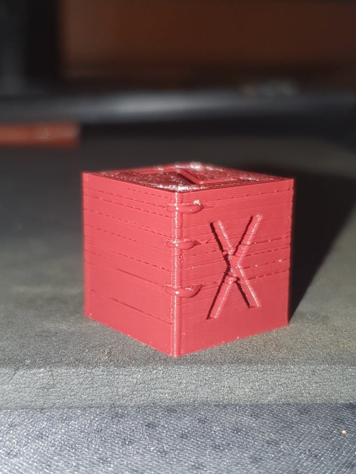

Στις 22/12/2020 στις 11:27 ΠΜ, D1mm1s είπε
Καλημέρα και καλές γιορτές σε όλους εύχομαι.
εχω παρατηρήσει κάτι στις εκτυπωσεις μου που δεν ξέρω πως να το ρυθμίσω ώστε να μη συμβαίνει. ανά καποια layer είναι σα να χάνετε ένα περιμετρικά.. Επειδή δεν μπορω να το εξυγησω σωστά, σας παραθέτω φωτογραφία μήπως κάποιος από εδω μπορεί να μου δώσει κάποια λύση
131896388_391380445424014_2831281981892744762_n.jpg.a0e88c23c4c837ea633bea1eaa8f6511.jpg
Η εκτυπωση ολοκληρωνεται αλλα δείτε τι μου κάνει
Καλημέρα και καλή χρονιά σε όλους με υγεία ευχομαι και καλές εκτυπώσεις!!
Επανέρχομαι στο θέμα για το οποίο σας είχα ενοχλήσει προ καιρού, και μιας και βρήκα χρόνο μέσα στις γιορτές, τον αφιέρωσα μήπως και καταφέρω να λήσω το θέμα που φαίνεται στο συνημμένο από πάνω.
Το καινουριο αποτέλεσμα είναι αυτό:
Όχι καλό..!!
Και οι ενέργειες που έκανα ακούγοντας τις δικές σας παρατηρήσεις καθώς και κάποια πραγματάκια που βρηκα στο internet είναι οι εξείς:
1) Calibration του Ε από την αρχή, αφού πρωτα προηγήθηκε λύσιμο και καθάρισμα όλου του extruder και στήσιμο από την αρχή.
2) Calibration του Ζ από την αρχή, αφού πρωτα προηγήθηκε λύσιμο των αξόνων και των couplers και στήσιμο από την αρχή.
3) Καθαρισμός Nozzle. Αν και είναι καινούριο αλλά για καλό και για κακό το έκανα αφού κάποιος από εδώ το έκανε σαν πρόταση.
4) Μείωσα την ταχύτητα εκτύπωσης γυρω στο 30 - 40 (Χρησιμοποιώ τον prusa slicer)
5) Αύξησα τη θερμοκρασία κατά 5 βαθμούς. -----> από ότι φαίνεται, πρέπει να την ξανα κατεβάσω.
6) Δοκίμσα άλλο καρούλι.
Όποιος έχει κάτι να προτείνει μπας και το χόμπι συνεχιστεί είναι καλοδεχούμενο.. γιατί με βλέπω να το παρατάω και να συνεχίσω τις κατασκευές μου στα pcάκια μου.
5 λεπτά πριν, Dantε είπε
Στις γωνιες τα blobs γινονται επειδη σταματαει για καποιο λογο εκει για ελαχιστο χρονο το nozzle?
Δεν έχω παρατηρήσει κάτι.. και ίσως είναι δύσκολο να παρατηρήσω κάτι τέτοιο γιατί θα πρέπει να είμαι από πάνω όλη την ώρα εκτός αν κάνω καταγραφή και το δω μετα.
Σε μια αναζήτηση που έκανα βέβαια στο internet κατέληξα ότι αυτό είναι αποτέλεσμα μεγαλύτερης θερμοκρασίας από όσο θα έπρεπε.
5 λεπτά πριν, D1mm1s είπε
Να βγαλει τοσο πολυ λογω μεγαλυτερης θερμοκρασιας δε παιζει.Η σου βουλωνει το Nozzle και κανει underextrument και σου τρωει τις γραμμες και μετα ξεβουλωνει και τα πεταει ολα μαζι η σταματαει στιγμιαια για λιγο εκει.
Προς το 2ο παει το μυαλο μου καθως ειναι στο ιδιο σημειο παντα.Κατι παιζει με τον εκτυπωτη σου η το firmware σου.
Πως εκτυπωνεις?Απο SD η μεσω usb?
Το στιγμιαιο σκαλωμα μου το εκανε και μενα με τον tarantula που ειχα.
Με τον ender 3 δε το κανει.Πρεπει να ηταν θεμα του οτι ηταν 8bit και ο τωρινος 32.Εν ολιγοις,λογω επεξεργαστικης ισχυος.
Επεξ/σία από Dantε
19 λεπτά πριν, Dantε είπε
Από SD κάρτα δίνω την εντολή εκτύπωσης.
Άρα τι προτείνεις: Εκ νέου εγκατάσταση του firmware?
3 λεπτά πριν, D1mm1s είπε
Δεν εχεις να χασεις κατι.Δες αν υπαρχει και νεοτερη εκδοση.Διαβασα τα παλαιοτερα ποστ σου αλλα δε καταλαβα,πηρες τον ΑΜ8 μεταχειρισμενο η καινουργιο και του εκανες αλλαγες?
Firmware κανεις αλλαγες η βρισκεις ετοιμο και περνας?
Βρες και κατι presliced και δοκιμασε να το εκτυπωσεις να δεις μηπως φταιει ο slicer σου.
1 ώρα πριν, D1mm1s είπε
Όχι καλό..!!
καλη χρονια!
Απο το μεγεθος των blobs και του underxtrusion, εφοσον nozzle και throat ειναι καινουρια και σωστα σφιγμενα, δες το γραναζι του extruder οτι δν εχει καποιο θεμα. Μετα δες ο stepper motor του extruder οτι ειναι οκ, και τελος reflash firmware, αν και δν νομιζω. μηχανικο μου φαινεται το θεμα.
Τοσο πολυ απο calibration, αξονες, temps κλπ δν νομιζω.
Εγω θα πονταριζα nozzle/throat. Εχει τυχει να βαλω αναποδα το ptfe throat και να μου κανει κατι τετοια χαζα. Ουσιαστικα εμπλοκη, underxtrusion, απεμπλοκη, blob κλπ.
33 λεπτά πριν, Dantε είπε
Είναι AM8 μεταχειρισμένος που τον είχα βρει εδώ σε σχετικά κακή κατάσταση :P και σιγά σιγά τον έκανα κάπως ανθρωπινό.
Firmware ότι είχε από μαμά η πλακέτα, απλά επειδή ήταν σεταρισμένη για ender 3 έκανα καποιες αλλαγες κυριως για διαστάσεις, κέντρα ετυπωσης και καλιμπράρισμα.
13 λεπτά πριν, nikniknikniknik είπε
καλη χρονια!
Ναι θα κάνω ενα τελικό τσεκ και μαλλον πάω για reflash.  Δλδ, ακόμα και o stepper motor του extruder καινούριος ειναι.
Δυστυχως οταν μπλεκεις με μπασταρδεματα ,θα εχει ιστορια εκτος και αν ειναι κατι πολυ δοκιμασμενο.
Θα σου λεγα να κατσεις να φλασαρεις ξανα κοιταζοντας ολες τις παραμετρους μια μια.
Προσωπικα θα ελυνα και τον εκτυπωτη για ενα τσεκ στα παντα.Θα μαθεις και την ανατομια του καλυτερα

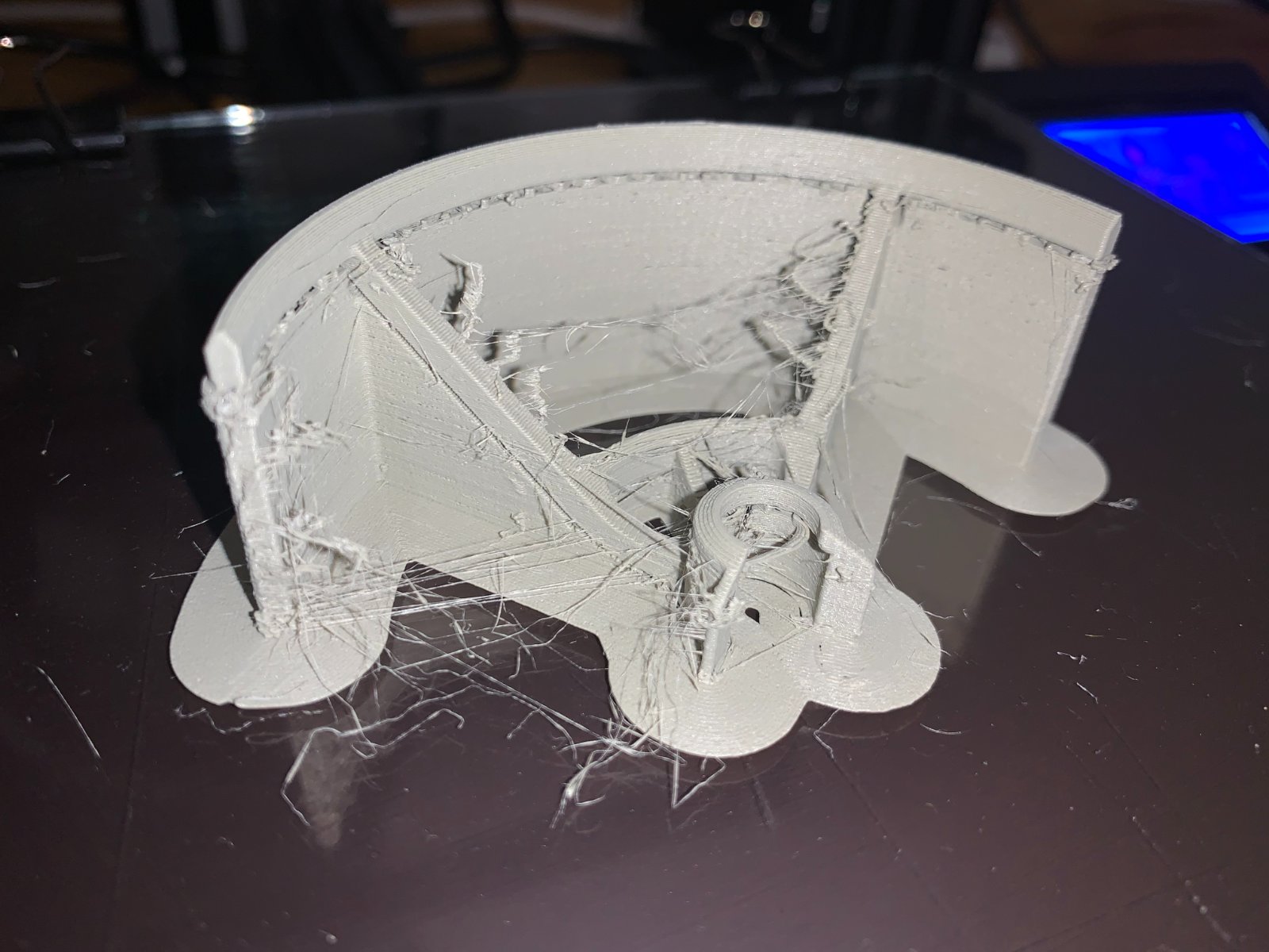

Καλησπέρα,
Έχω Ender 3 Pro. Τελευταία άλλαξα PLA και πήρα ένα matt της Prima Select
Μερικά ακόμη settings είναι αυτά:
Spoiler
Cura 4.6.1
Standard Quality
Bed Temp 60
Μέχρι τώρα δοκίμασα (σε διάφορους συνδυασμούς) θερμοκρασία 210 και 220...και retraction 6mm - 25mm/s και 5mm - 25mm/s.
To αποτέλεσμα είναι πολύ κακό:
Επειδή δεν έχω άπειρο χρόνο για calibration και tests, φαίνεται κάτι προφανές που θα πρέπει να αλλάξω;
Ευχαριστώ!
Επεξ/σία από nick_gr2
11 ώρες πριν, nick_gr2 είπε
Καλησπέρα,
Cura 4.6.1
Standard Quality
Bed Temp 60
Ευχαριστώ!
Καταρχήν για PLA εκτυπώνεις ψηλά νομίζω αλλά δεν νομίζω να έκανε τόσο stringing αυτό μόνο του. Δοκίμασε ένα temperature tower πάντως.
Εμένα κάτι αντίστοιχο έκανε γιατί δεν κουνιόταν ελεύθερα το filament. Άλλαξα PTFE tube, couplers και nozzle (μια και έξω) και εξαφανίστηκε το πρόβλημα.
Μετά τσέκαρε και τον extruder να δεις αν κάνει το retraction σωστά.

Αυτό το βιντεάκι με κατέστρεψε και εμένα. Πρέπει να τον βάλουν στην ομάδα μόνο και μόνο για τον κόσμο που έψησε.
Και εγώ Kenovo και spring plate δεν έχω πάρει ακόμα και θα έρθουν όλα και ο μαϊντανός θα πρέπει να περιμένω 2 μήνες να έρθουν.
3 ώρες πριν, mxa055 είπε
spring plate δν βρηκα καποιο να μου αρεσει, και δν προλαβα της fermio. kenovo δν πηρα ακομα γιατι βαρεθηκα να πληρωνω χαχα
ας ερθουν ολα, ας κουνηθει και θα εκτυπωσω με μπλε ταινια στο plate εναν κυβο pla. και μετα παιρνω οτι εμεινε.
χθες ετοιμασα και το klipper. τιμιο, φαινεται να δουλευουν ολα οπως πρεπει.

direct h Bowden εισαι???
