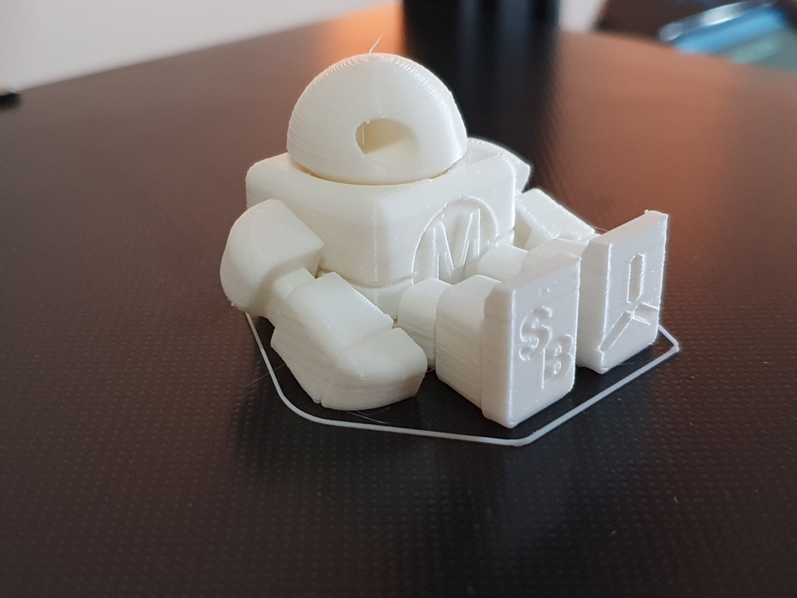

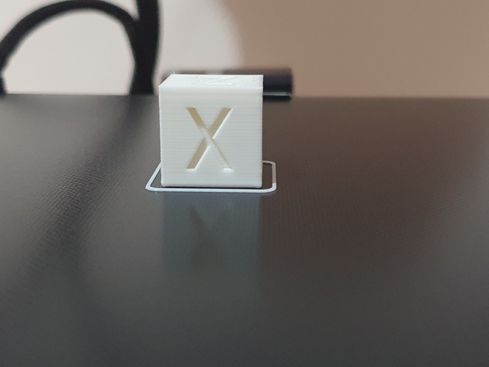

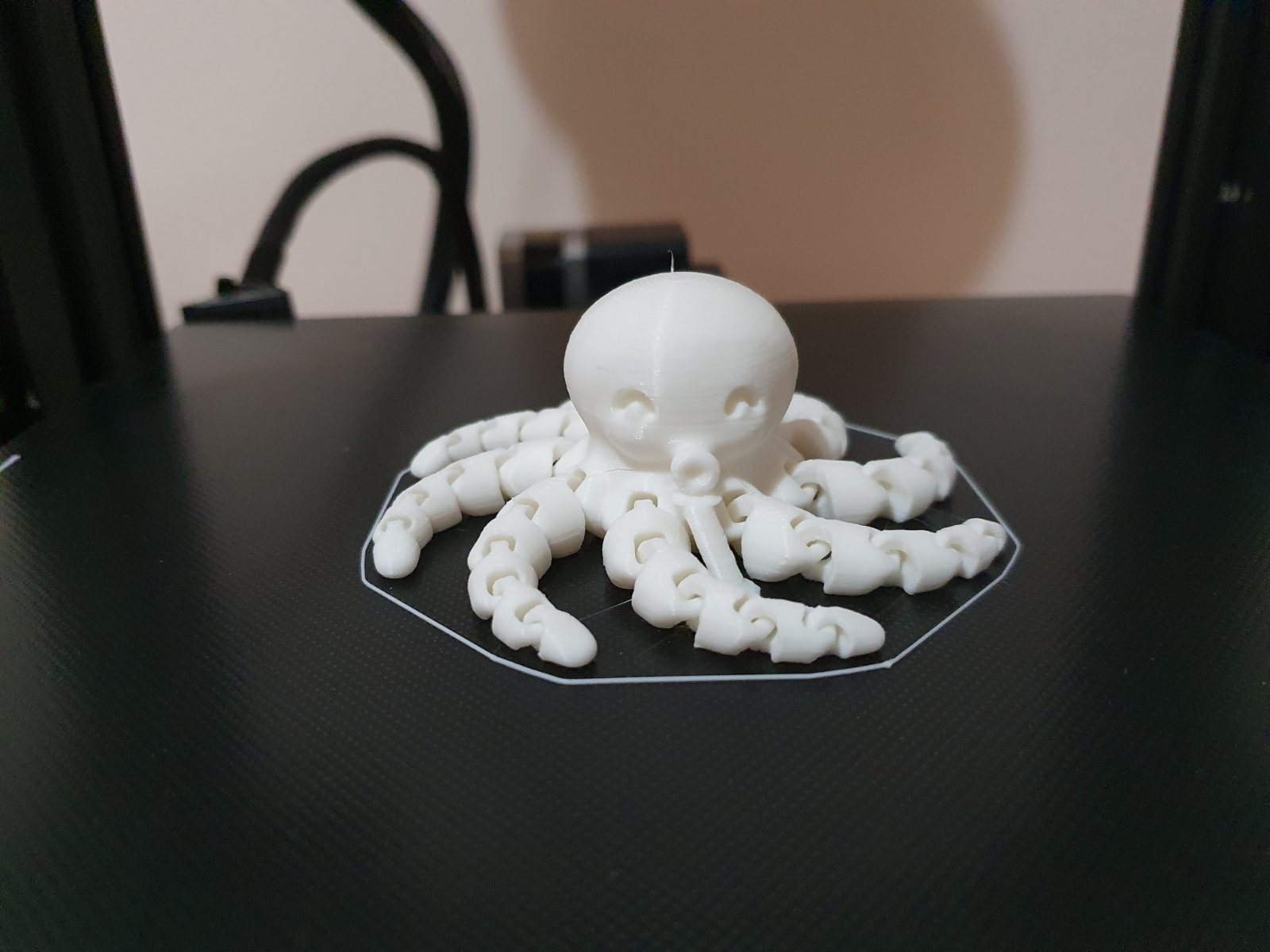

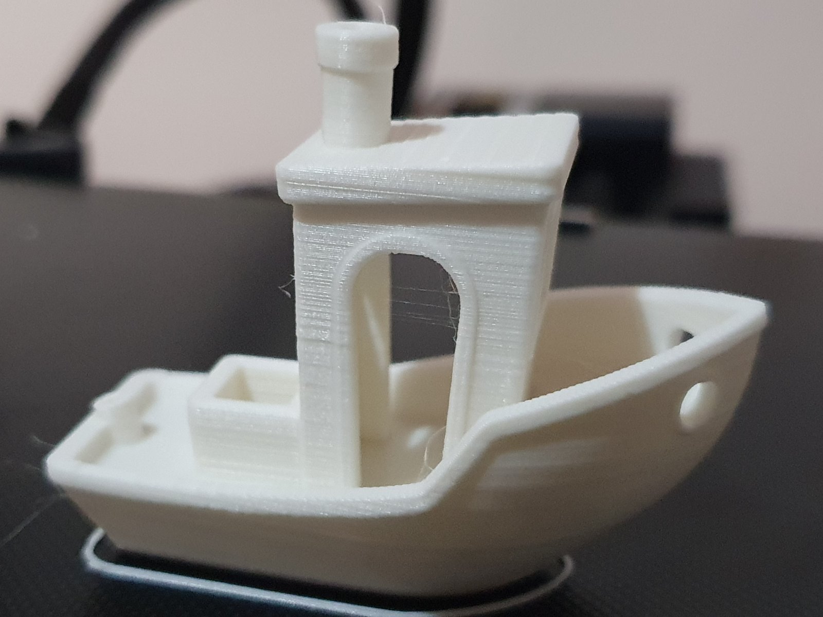

Ήρθε το εργαλείο (Ender 3 V2) καμιά εβδομάδα τώρα, εξαιρετική εμπειρία μέχρι στιγμής, έχω αρρωστήσει άσχημα με τη μλκ*α...
Από τύπωμα μέχρι στιγμής σε ποιότητα έχει ξεπεράσει τις προσδοκίες μου, out of the box, απλά με προσεκτική συναρμολόγηση, ακολουθώντας κατά βήμα το video από BV3d.
Δύο ερωτήσεις μιας και νέος στο χώρο.
1) Τι ανταλλακτικά να προμηθευτώ;  Τι είναι αυτό που σπάει/χαλάει/θα σπάσει και καλό θα ήταν να έχω καβάτζα για να μην περιμένω "ατύπωτος" μέχρι να έρθει;
2) Πήρα ένα filament SUNLU silk, μπρονζέ PLA+ . Μου κάνει νάζια και δεν κολλάει όσο καλά θα έπρεπε. Υπάρχει κάποιος τρόπος χωρίς να βάλω κόλλα/λάκ να το κάνω να κολλάει καλά; Μικρές εκτυπώσεις τύπου ζάρι κτλ βγάζει, σε μεγαλύτερες αν είναι μικρή η επιφάνεια και ανέβω 6-7 πόντους με πουλάει. Εν αντιθέσει, τα PLA(απλά) που έχω πάρει (creality μάρκα) θέλουν σκαρπέλο για να τα αφαιρέσεις.

6 ώρες πριν, Babasu είπε
Για δοκίμασε με υψηλότερη θερμοκρασία στο bed. (πόσο το έχεις; )
Εγώ στο PLA+ της Esun  βάζω 60 ή 65°C (στην ελαστική μαγνητική επιφάνεια του Ender 3 Pro) χωρίς λακ χωρίς τίποτα. Εσύ έχεις γυαλί απ' ότι κατάλαβα, οπότε ίσως να χρειάζεσαι λακ.
Επεξ/σία από panosssss
Απο οτι βλεπω στο κυβο,εχεις μεγαλη αποσταση nozzle-bed.
Αλλα ριξε και λακ στο γυαλι.Κολλαει πολυ μετα.
PLA με 55 bed εκτυπωνω.
3 ώρες πριν, panosssss είπε
Με τα default απο Pruca Slicer, 60 bed , 205-200 nozzle.  Στο PLA δοκίμασα να παίξω 70 bed και 210 nozzle, χωρίς όμως να έχω καλύτερο αποτέλεσμα
