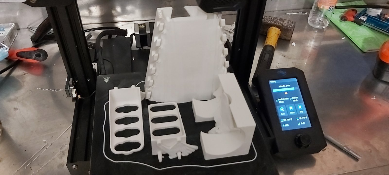

Πρωτη φορα που εκτυπωνω απο sd card.του δωσα και καταλαβε αλλα τα εβγαλε διαμαντι
H βαριά δίπλα είναι για την αφαίρεση από το bed? :)
Χαχα το εχω αν μου σπασει τα νευρα να τον περιποιηθω🤣
Δεν ξερω αλλα οσο το ψιρυζει καποιος βρισκει ολο προβληματα.αυτο το filament το ειχα 2 3 μηνες εξω χρησιμοποιημενο.εφαγε και καμια βροχη.
Εχω βαλει και κολλα stick στο bed ,και εχω πανω απο μηνα να καθαρισω το bed η να κανω bed leveling. Και εκτυπώνει μια χαρα.
Παλια καθε εκτύπωση εκανα bed leveling  και ολο δεν κολαγε η στην μεση της εκτυπωσης μπορει να τυχαινε να ξεκολλησει κανα μικρο support.
Οσο τον χαιδευεις τσιναει.θελει λιγο να εισαι σκληρος μαζι του🤣
