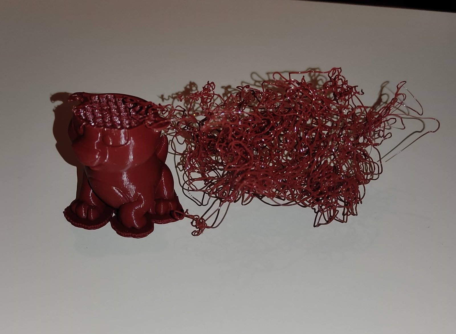

Καλησπέρα κι από μένα,
Μπήκα και γω στη 3d παρέα με την προσφορά για τον ender 3 pro. Διάβασα αρκετά πράγματα και είδα και αρκετά βίντεο αλλά έχω κάποιες απορίες.
Ενώ η ποιότητα της εκτύπωσης είναι αρκετά καλή αντιμετωπίζω πρόβλημα με bed adhesion. Θεωρώ πως έκανα αρκετά καλό bed leveling, αλλά χωρίς brim δεν κολλάει καθόλου στο bed, ενώ και με brim έχει 50% πιθανότητες να ξεκολλήσει κάποια στιγμή.
Χωρίς brim κάνει warping σχεδόν κατευθείαν και ξεκολλάει.
Αυτό για έναν κύβο 2x2.
Ακόμη και όταν ολοκληρώθηκε η εκτύπωση με brim, το print ξεκόλλησε κατευθείαν μόλις κούνησα το bed, σαν να ήταν έτοιμο να ξεκολλήσει από μόνο του. Σε βιντεάκια που βλέπω θέλουνε σπάτουλα για να ξεκολλήσει.
Παραθέτω και μια φωτό από αποτυχημένη εκτύπωση που ξεκόλλησε στο 70%.
Θερμοκρασία  εκτύπωσης στους 200/60 με neema 3d Athena .
Επίσης όταν βάζετε 60 βαθμούς το bed σαν αίσθηση στο χέρι πώς είναι; Χλιαρό, ζεστό ή καυτό; Το ακουμπάτε χωρίς πρόβλημα; Γιατί σε μένα φαίνεται αρκετά χλιαρό σε σημείο να αμφιβάλλω για την αξιοπιστία της μέτρησης.
Τέλος bltouch αξίζει να βάλω και αν ναι από πού προτείνεται αγορά γιατί στο ebay βλέπω μεγάλη διακύμανση στην τιμή.
Ευχαριστώ…
Κάνε μια μέτρηση της θερμοκρασίας του  bed και ξανακάνε  bed leveling
Έχω τον ίδιο εκτυπωτή και όταν τον πείρα είχα αυτό το πρόβλημα, η μύτη δεν πήγεναι αρκετά κάτω για να γίνει σωστά  bed leveling.
Εκοψα λίγο το <<αυφτάκι>> από το end stop για να κατέβει λίγα πιο κάτω.
Αλλά μετά έβαλα αλλά ελατήρια πιο σκληρά και είναι πολύ καλύτερα γιατί κρατάει την ρύθμιση για πολλές εκτυπώσεις.
Προτείνω αυτά από σιλικόνη

Στις 24/11/2021 στις 10:28 ΜΜ, Kaboomzer είπε
Ευχαριστώ…
Φίλε μου σωστά αυτά που γράψανε τα παιδιά να κάνεις, να προσθέσω καλό καθάρισμα του bed ακόμα και αν πρόκειται να βάλεις χαρτοταινίες επάνω του.  Το καθάρισμα εγώ το κάνω με ασετόν και πανί.
Από τις θερμοκρασίες που γράφεις έχεις PLA, να σου πω πως κάποιες εταιρείες θέλουν ποιο ψηλά την θερμοκρασία στο bed και ας λένε 50 εώς 60, όπως πχ η DevilDesign.
Εγώ το πρώτο layer για PLA το βάζω 72C και στο δεύτερο το ρίχνω στο 60C , έτσι δεν έχω elephant foot θέμα και κολάει πολύ καλά.  Βέβαια ξέρω οτι το bed μου είναι στις θερμοκρασίες που λέει.
BlTouch έβαλα κινέζικο, είχε διαδικασία να το βάλω αλλά άξιζε, θεόστραβος να είναι ο ταμπλάς θα το δει και θα το ρυθμίσει... ;)  Με το bltouch έχω τυπώσει 6-7 κιλά και είναι από τα καλύτερα upgrades για εμένα.
Ευχαριστώ παιδιά, ηδη εχω παραγγειλει καποια upgrades, οπως ελατηρια και μεταλλικό extruder. Τωρα ψαχνομαι για bl touch. Μπορεις να μου πεις ποιο πήρες; Ας ειναι και απο εξω, γιατι στο σκρουτζ δεν βγαζω ακρη με τις ελάχιστες επιλογες που έχει.
Επίσης μερικά μικρα αντικειμενα τα εκτυπωνω αντι για τη μεση, στη γωνία ακριβως πανω απο το γρανάζι ρύθμισης του bed και έχω αρκετά καλυτερα αποτελέσματα.
