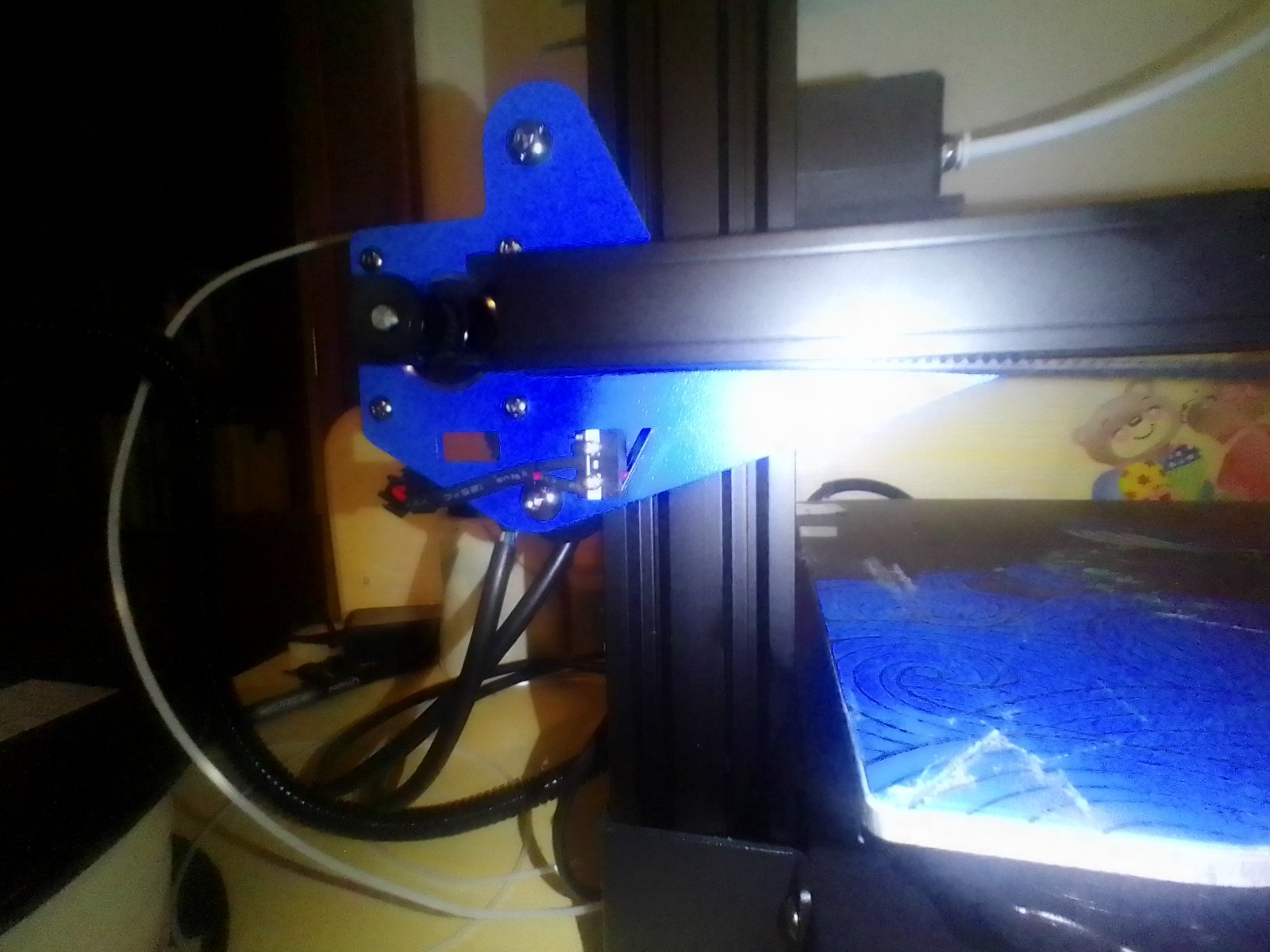

Πρέπει να ανέβαζες όσο έκανα το edit. Πολλές φορες αλλάζουν τα σχέδια όπως να ναι, η πρώτη  φωτογραφία που έβαλα είναι απο το λινκ που ανέβασες αλλα μπορει να μην υπήρξε και με αυτή την μορφή εκτός των render ποτέ.

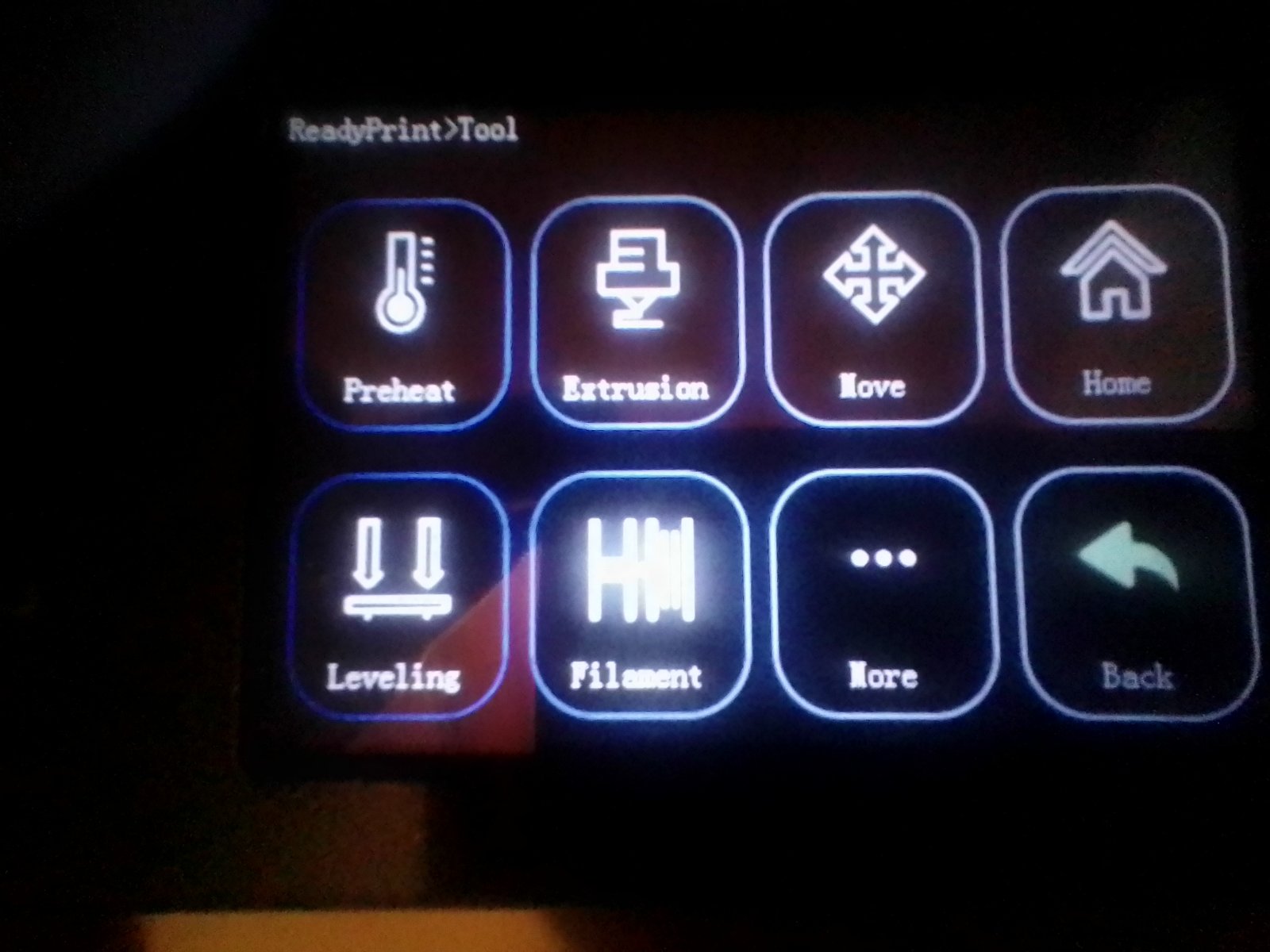

Αυτό που κύκλωσα στην 3η φωτογραφία σου λεω/λεμε. Οταν πατάς από το μενού του εκτυπωτή να κάνει home all axis ή home x το κάνει χωρίς πρόβλημα; Δηλαδή το πρόβλημα εμφανίζεται μόνο όταν προσπαθείς να εκτυπώσεις; Προσπαθώ να δω αν είναι κάποιο θεμα στο αρχείο που προκύπτει όταν κανεις  slice ή θέμα hardware/επαφής με τον διακόπτη.
Καταρχάς να σε ευχαριστήσω που ασχολείσαι με το θέμα μου. Με συγχωρείς αλλά είμαι νέος στο σπορ (οι εκτυπώσεις που έκανα μετριούνται στα δάχτυλα του ενός χεριού) οπότε δεν καταλαβαίνω τι εννοείς με το "home all axis ή home x". Σου παραθέτω τις οθόνες από tool /settings (υπάρχει και η επιλογή print που δείχνει απλά τα αρχεία από την micro sd κάρτα). Έβαλα και μια καλύτερη φωτο στο σημείο που έχεις εστιάσει.
Στις εκτυπώσεις που έκανα μέχρι τώρα έκανα load filament και μετά απλά εκτύπωση, δεν έχω κάνει κάτι άλλο και ούτε γνωρίζω κάτι περισσότερο.

Για αυτό που λέω, αν πάς στο move που λεει το menu θα πρέπει να έχει κάποια επιλογή που λέει home ή go to zero ή κάτι παρόμοιο φαντάζομαι. Τον συναρμολόγησες ο ίδιος τον εκτυπωτή;

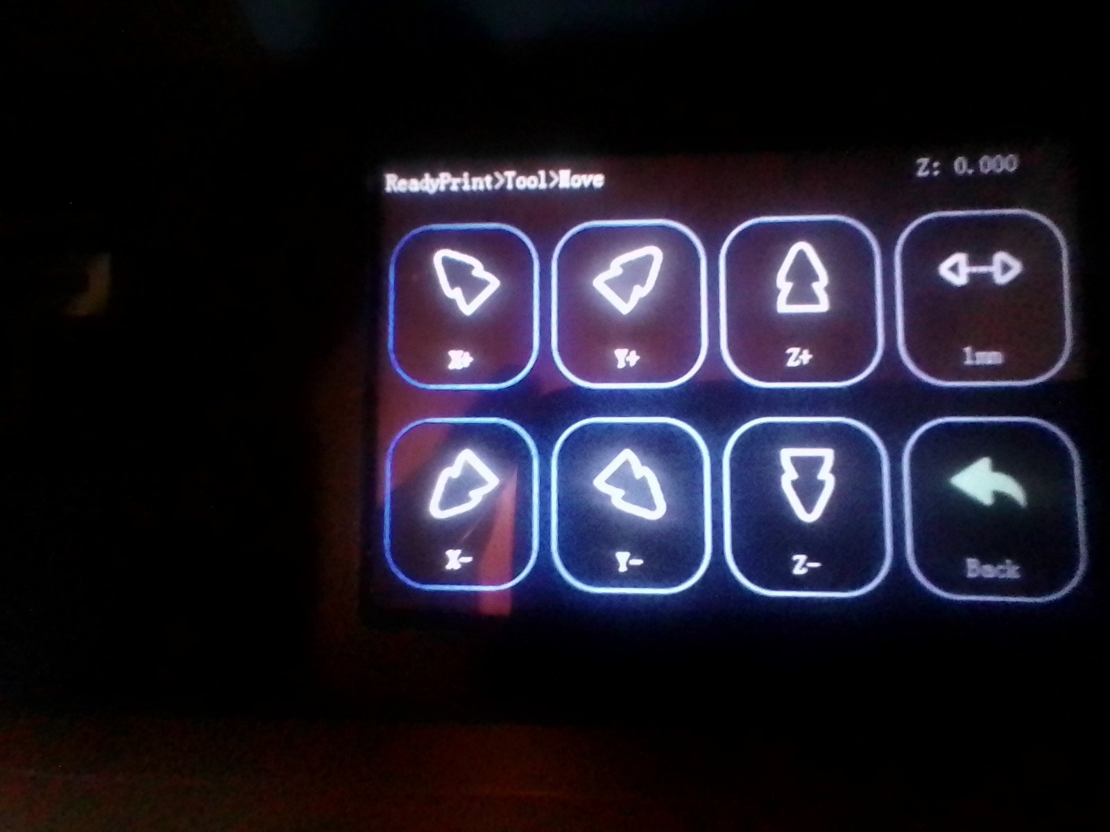

Ναι, εγώ τον συναρμολόγησα. Από την στιγμή που έχω ήδη εκτυπώσει επιτυχώς κάποια μοντέλα κάτι παίχτηκε. Έχω την εντύπωση πως το πρόβλημα παρουσιάστηκε όταν σε μια κάθοδο του οριζόντιου άξονα (στον οποίο κινείται η κεφαλή) βρήκε η άκρη του στον 2d εκτυπωτή που έχω δίπλα. Δεν παρατήρησα όμως να υπάρχει κάποια ζημιά, το μοτέρ και όλα τα υπόλοιπα φαίνονται ότι λειτουργούν οκ εκτός από την εκκίνηση όπου η κεφαλή βγαίνει εκτός ορίων.
Το μενού move έχει την παρακάτω οθόνη με την οποία πειραματίστηκα . Λειτουργούν όλες οι κινήσεις όταν τις επιλέγω.

Ναι, εγώ τον συναρμολόγησα. Από την στιγμή που έχω ήδη εκτυπώσει επιτυχώς κάποια μοντέλα κάτι παίχτηκε. Έχω την εντύπωση πως το πρόβλημα παρουσιάστηκε όταν σε μια κάθοδο του οριζόντιου άξονα (στον οποίο κινείται η κεφαλή) βρήκε η άκρη της στον 2d εκτυπωτή που έχω δίπλα. Δεν παρατήρησα όμως να υπάρχει κάποια ζημιά, το μοτέρ και όλα τα υπόλοιπα φαίνονται ότι λειτουργούν οκ εκτός από την εκκίνηση όπου η κεφαλή βγαίνει εκτός ορίων.
Κατα την εκκίνηση δίνεται μια εντολή που λέει στην κεφαλή να πάει προς τα αριστερα μέχρι να βρει τον διακόπτη που κύκλωσα πριν ώστε να ξέρει το μοτερ να σταματήσει. Το θέμα που περιγράφεις, όπως το έχω καταλάβει (να πηγαίνει προς τα εκει και μετά να συνεχίζει να προσπαθει το μοτερ να κινηθεί προς τα αριστερα και να ζορίζεται/σφηρίζει) δεν θα φανει με κίνηση τον μοτερ μονο. Αυτό που ψάχνω να δω αν υπάρχει είναι αν ο διακόπτης αυτός στέλνει όντως το σημα ότι έφτασε στο αριστερό όριο η κεφαλη.
Δυστυχώς δεν έχω εμπειρία με εκτυπωτη της μαρκας αυτης και φαίνεται να έχουν δικό τους λογισμικό. Κάπου στο μενού θα πρεπει να υπάρχει μια εντολή που λεει go home, home all axis, back to zero. Ισως να το κάνει με την επιλογή home που βλέπω στην αρχική οθόνη που έδειξες; (τώρα το πρόσεξα οτι το έχει αυτό εκει...)
Αφού λες ότι βρήκε πρώτα και μετα αρχισε να κάνει παιχνίδια τσέκαρε την συνδεσμολογία και τα καλώδια του διακόπτη εκει λίγο πιο προσεκτικά αν δεν το έχεις κανει  ήδη. Αν κάτι δεν κάνει επαφή μπορεί να είναι απο εκεί το θεμα σου.

Τελικά δεν το κάνει μόνο όταν πάω να εκτυπώσω ένα gcode αρχείο αλλά και όταν πάω home και βάζω τους άξονες όπως μου είπε ο φίλος πιο πριν. Άρα δεν είναι θέμα κώδικα του αρχείου.
Ειναι θεμα του endstop, του διακοπτη εκεινου οπως σου ειπαν σωστα.
Ειναι ευαισθητοι αυτοι και τα καλωδια τους κοβονται ευκολα. Για κουνησε το λιγο και δοκιμασε ξανα. Φθηνος παντως ειναι για να τον αντικαταστησεις.

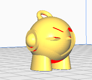

Στις 28/2/2023 στις 9:49 ΠΜ, Dantε είπε
Δειξε και τι πας να εκτυπωσεις, να καταλαβουμε τι προσπαθει να βγαλει και τι βγαινει.
Φαινεται παντως προβλημα στο extrusion. Αλλο filament να δοκιμασεις ,εχεις;
Καλησπέρα άργησα λίγο. Αυτό το μπρελόκ στο μισό μέγεθος(20140205_Marvin_KeyChain.STL) , δοκιμαστικά το τυπώνω
