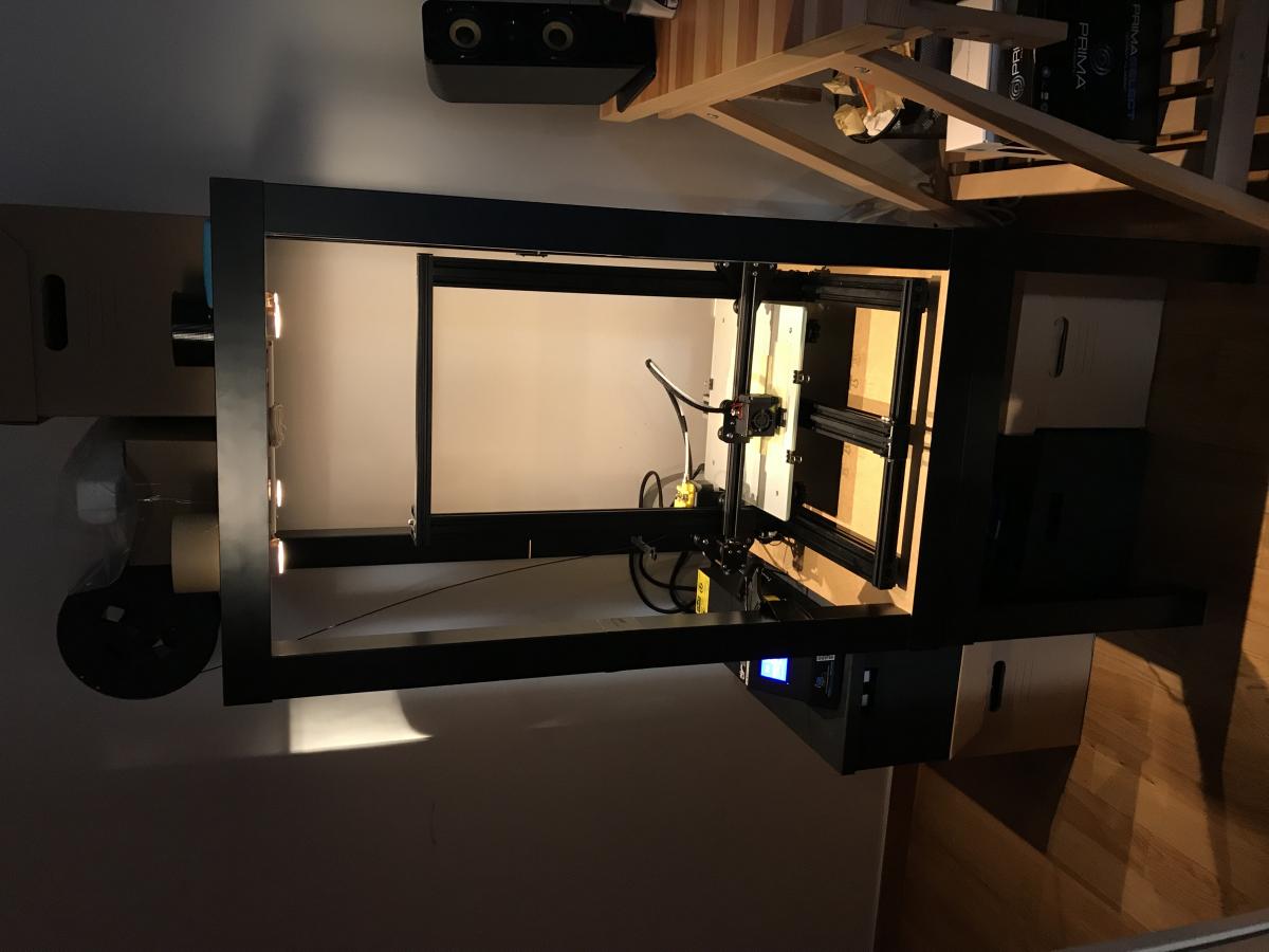

Προχθές παρέλαβα τον Creality CR-10 και σήμερα τελείωσα και το enclosure μου (3 τραπεζάκια Lack και 4 σποτάκια ικέα :P) . Τον άλλο μήνα θα κλείσω το enclosure με plexi και θα το ντύσω με μαύρο αυτοκόλλητο - αγορά πιο ήσυχων ανεμιστήρων, για να μην με κυνηγάει η παντόφλα  :ph34r:
Πρώτες εντυπώσεις άψογες, out-of the box τα  πάντα έπαιξαν χωρίς κόπο.
Σύνολικά για συναρμολόγηση και πρώτη εκτύπωση - 1 ώρα με τον περισσότερο χρόνο να τον τρώω στο ότι ο κινέζος έχει συναρμολογήσει και level-άρει τα πάντα.

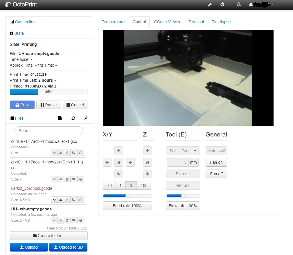

Έστησα και Octopi οπότε τώρα εκτυπώνω από το δίκτυο
Τώρα δοκιμάζω ποιότητες υλικών - θερμοκρασίες και ρυθμίσεις και θα περάσω σε πιο μεγάλα prints  :devil:
μόνο εγώ είμαι τόσο αρρωστάκι και κάθομαι με τις ώρες αποχαυνωμένος να τον κοιτάω να στρώνει τα  layers ? :P
